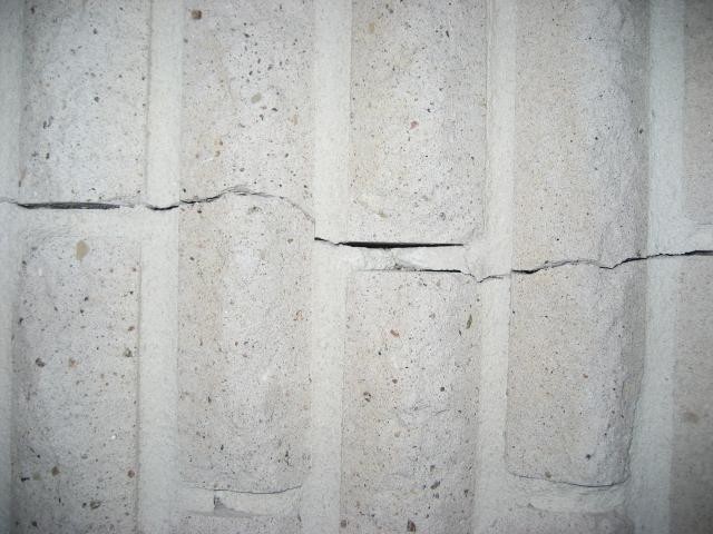

Jag har en mexitegelfasad som jag märkt att det börjar "spricka" i teglet !
Vad gör man ?Är det någon som har nårgra förslag på vad man kan göra / vilka medel man andvänder för att lägga i sprickorna , speciella verktyg alla tips motas med glädje !

Vad för typ av sprickor har du? Rörelsesprickor eller frostsprickor?

Hejsan !
Bifogar Bild på spricka gång !!

Är det Mexi? Jag tycker det ser ut som rundhuggen Skandiasten.
Kom att tänka på
VAR finns sprickorna? Mitt på fasaden, under eller över ett fönster, vid dörren eller vid en altan?
Har ni dränerat, byggt på en altan eller något?
Ett alternativ är ju att göra ingenting om det inte är för mycket. Det kommer bli svårt att få lagningen i samma färgskiftningar som den gamla stenen runt sprickan vilket kommer göra den änn mer synlig.
