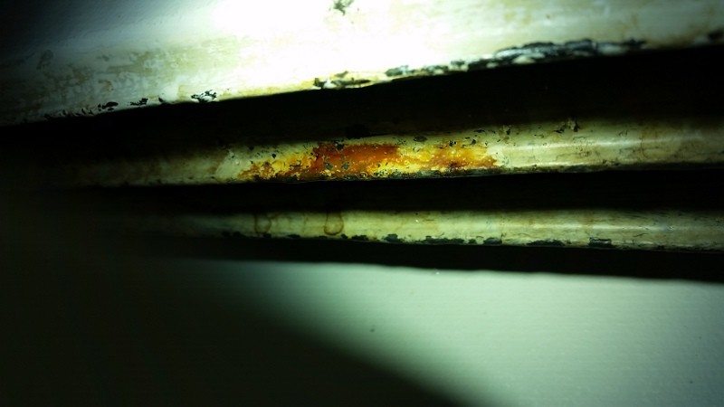

Ett element hos oss har börjat läcka. Det läcker i underkanten. Är det någon här som har erfarenhet av att laga liknande skador. Fungerar det att laga det på plats typ med plastisk metall eller liknande eller måste det bort och svetsas.
Tacksam för tips.

Skulle nog säga byt, har det börjat rosta på ett ställe är det bäst att byta. Sök liknande radd på blocket. Laga ej med kemisk metall eller dylikt. Ska det lagas så skulle jag blästrat och svetsat samt provtryckt.
mexitegel
Ja, byt ut den. Det ser ut som att det rostat utifrån? Var sitter denna radiator?
Nu byter jag till ett nytt. Känns bäst nu innan vintern.
