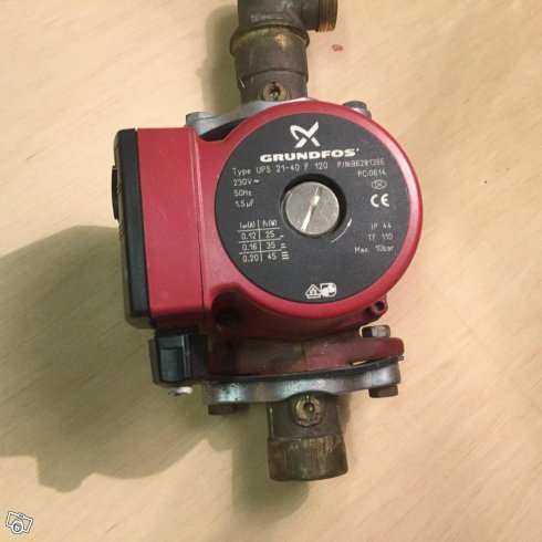

Denna Laddomat som sitter under huset har gett upp och nu undrar jag hur jag ska byta ut den? Den runda "skruven" som sitter på den vänstra mässingsdelen, till vänster om den svart/gråa klunsen, är det något som man kan stänga av flödet på?

Är det bara pumpen som gett upp så byter du självklart bara drivsidan som Josth skriver.
En vanlig Grundfos pump brukar passa om du har någon liggandes och skräpar...?!

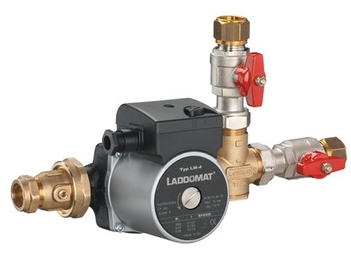

Typ denna:

Laddomat säljer lösa drivsidor om du vill handla en ny!
RSK: 5761340

Sök på RSK på Google med endast svenska resultat så hittar du flera internetbutiker som saluför dessa.
Finns tex här:
http://www.rinkabyror.se/artikel/laddomat-drivsida-21-60/
Den är listad som den passar 21-60, men jag gissar att den passar din också. Men jag vet inte säkert.
