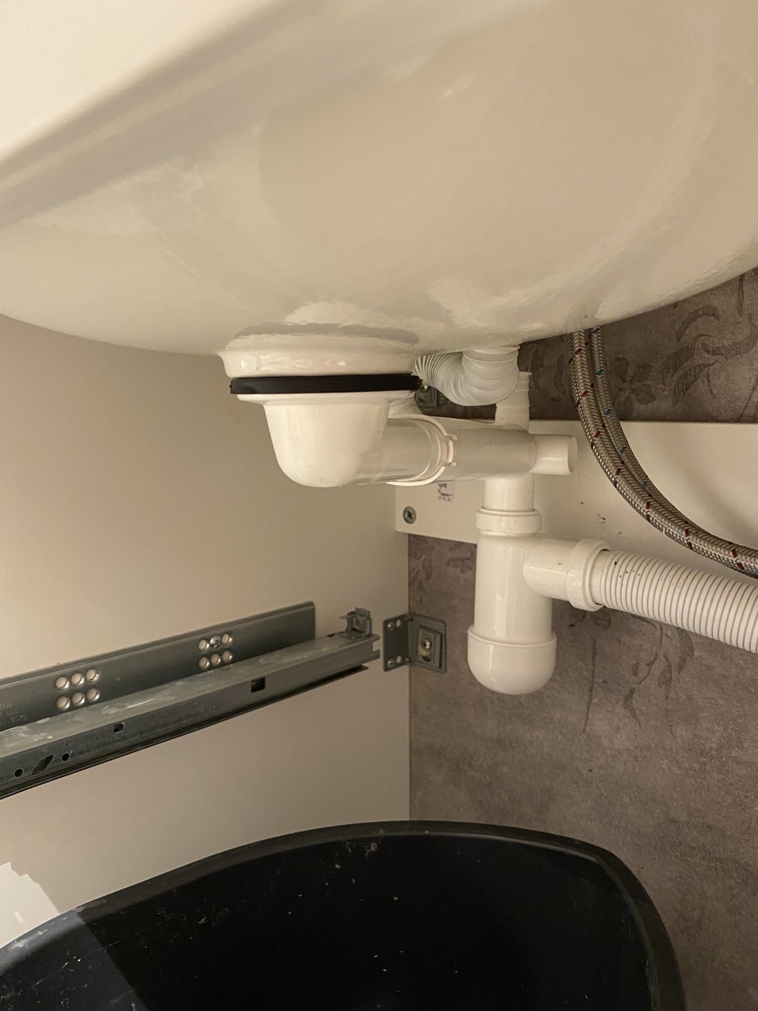

Kan man laga detta själv på nått sätt? Det är den svarta ringen som inte är helt 100 tät. Jag rengjorde rören från skit och fick skruva på röret med den svarta ringen för att få loss ”kröken” så att säga.
Den går o flytta/rucka på men får inte till det så den blir 100% tät. Vi har dubbelhandfat o den andra var det bara att flytta lite på så blev den tät.

Den ser inte ut att sitta centrerad på bilden. Är den det?
Har du dragit åt ordentligt ovanifrån via bottenventilens skruv?

Nä den är inte centrerad där för då läckte det ännu mer. Jag kollade i vasken - vilket verktyg drar jag åt med? Externt verktyg lr sitter det på avloppet nånstans?

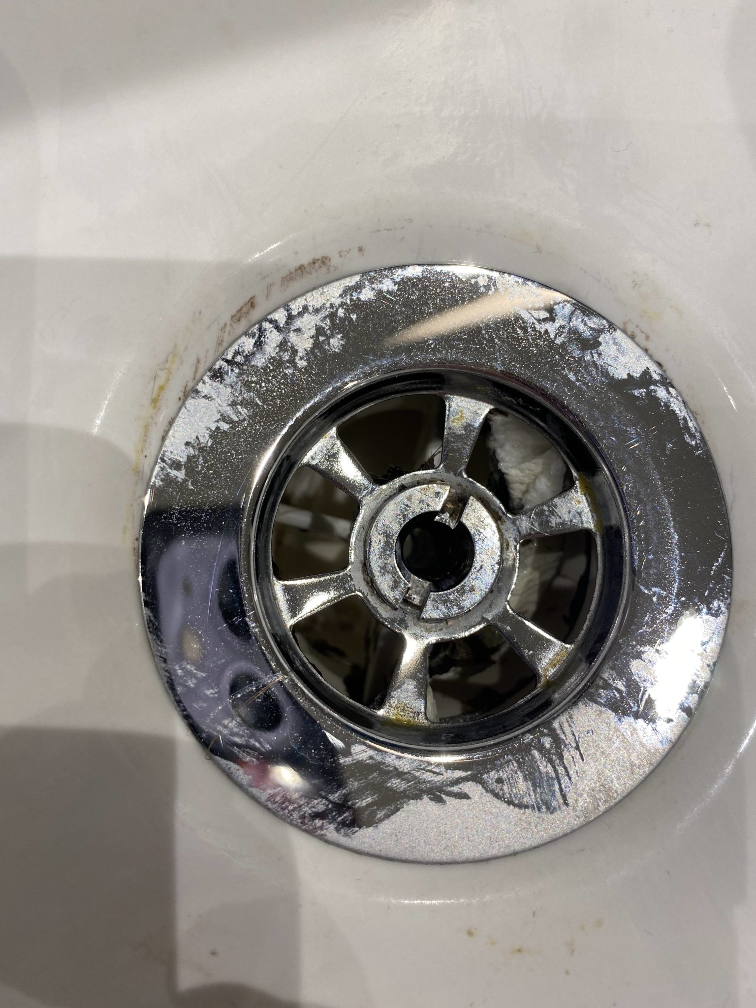

Om du kollar noga på bilden ser du dessutom nått som ser ut som skumgummi, den ringen har lossnat/gått sönder så funderar på om det går o ta loss o ersätta? Svårt o få loss skiten precis dör vattnet rinner ner.

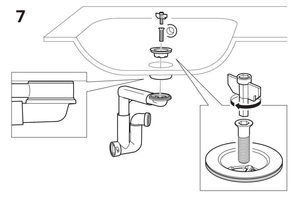

Det ser ut som Ikea?
Det sitter en Skruv i botten på handfatet.
Illustration av handfat med monterad skruv och vattenlås i sektion.

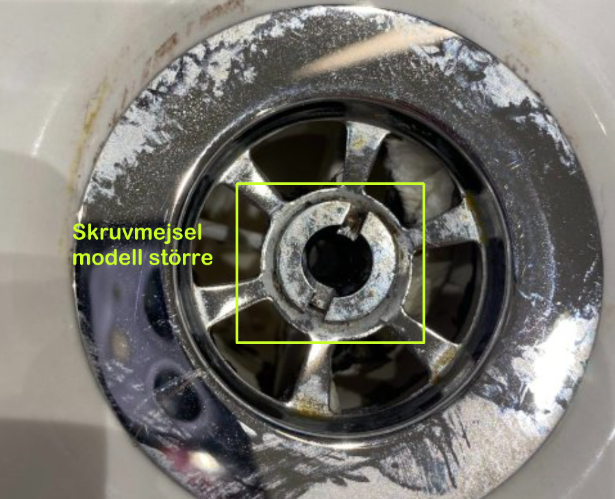

Närbild på en sliten avloppssil i handfat med en markerad skruv som kräver en stor skruvmejsel.

Femkrona eller morakniv är två andra alternativ som brukar fungera att operera den stora skruven med.
"Skumgummit" ska täta ovantill när man använder ploppen för att fylla på vatten. Har man inget skumgummi rinner det sakta undan, trots att ploppen tätar...

Brukar ta en bordskniv för att skruva i och ur de där skruvarna. Finns många alternativ till en bred skruvmejsel

Tusen tack för era svar! Det löste sig med att spänna vask-mojängen
