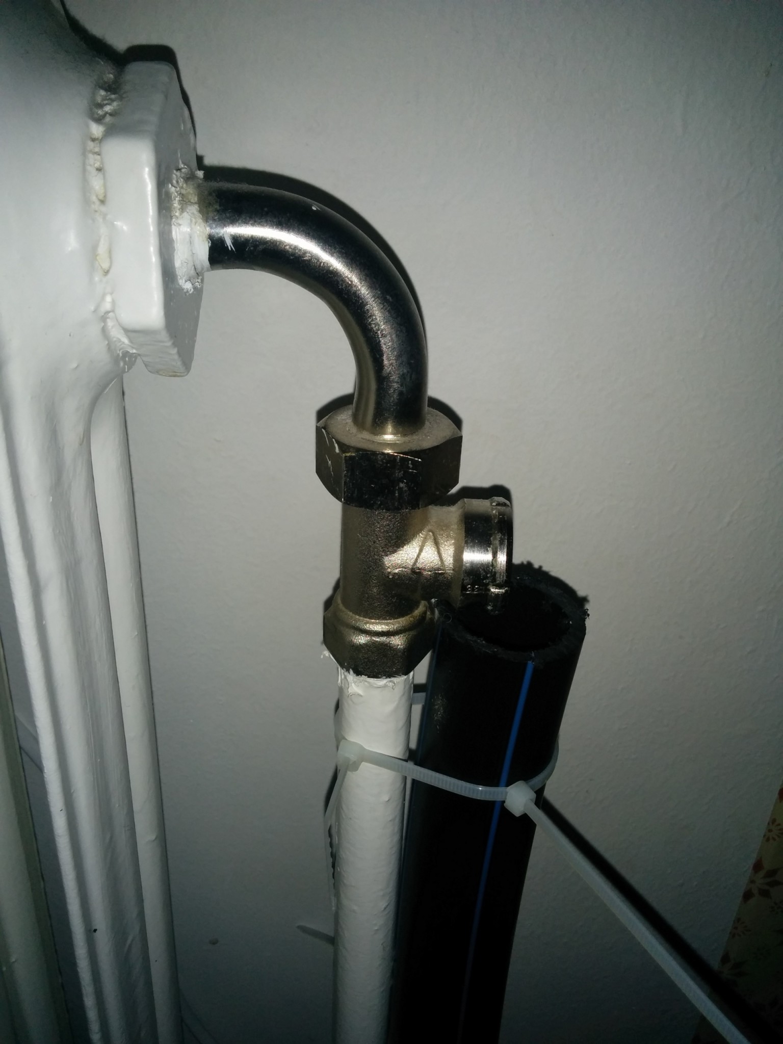

Jag har en radiator som inte blir varm. Motionerade den lilla piggen, men den ville inte riktiga vara med. Den gamla packboxen har läckt lite vatten, så jag köpte en ny i tron om att det skulle lösa problemet, men icke! Fick samtidigt ett ilsket droppande ventilhus! Vad behöver jag byta för att få ordning på detta? Räcker det med "insatsen"?
Min lokala rörfirma hade inga reservdelar, utan endast nya ventilhus. Känns inte så lockande såhär dagen före julafton...
Det blev ett nytt ventilhus. Fungerar nu ypperligt!
