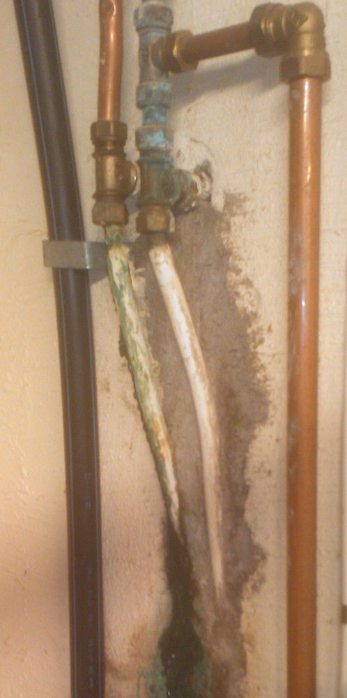

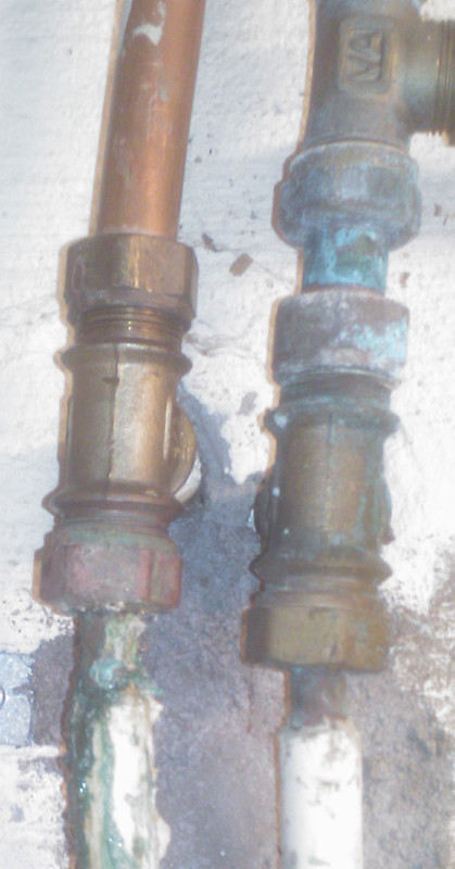

Det är ju inte röret som läcker utan kopplingen. Det ser ut som röret kommer in för mycket på snedden.
Det är mycket möjligt att det räcker att dra åt kopplingen typ ett halvt eller kvarts varv.
Annars får man ta isär kopplingen, försöka räta ut röret mot kopplingen, då blir det troligen lite för kort. Du får då kapa det och skarva i en bit. Använd en skarv med klämmkoppling, glöm inte stödhyllsa i röret.
Det som kanske kan vara lite trickigt är att få den nya stumpen koppld mot den bef. T-kopplingen. Det är en klämkoppling. Den koniska ring som ingår i kopplingen kommer att sitta fast på det bef. röret, du måste få tag i en kompatibel ring och sätta på det nya röret.
ta närbilder på kopplingen, ta med dig den och rörstumpen till en VVS butik eller bättre byggmarknad så hjälper de dig att fixa de kopplingar du behöver.

Får du bara tag i rätt kona till den bef. kopplingen så är det inte speciellt svårt att fixa. En liten fallgrop är att röret på bilden är troligen 15mm. Men ngn gång på 70 talet bytte man standard, rör från före bytet är istället 16mm. Det finns övergångskopplingar att få tag på. OM åldern på det är sådan att dte kan vara 16mm, så skulle jag investera i ett skjutmått och mäta upp innan jag kopplar isär ngt. Det är svårt att mäta noggrant utan skjutmått.

Toppen, det var upplyftande läsning, då skall jag greja det på egen hand. Det är byggt under 70-talet så det kan nog vara en gammal dimension, skall kila ner på vvs-butiken och se vad dom har för grejer.

Men som sagt, prova att bara dra åt först. Det räcker rätt ofta på en läckande koppling.
När det ser sådär gammalt och ärgat ut så hade jag bytt kopplingarna direkt utan att försöka dra åt det och riskera att man spräcker nått.

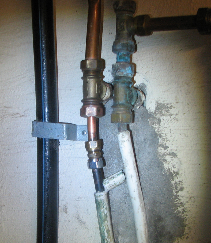

Hej, jag tänkte försöka be om fler råd igen om detta. Jag prövade att dra åt, väldigt lite, ungefär en halv centimeter, men det blev ingen förbättring. Nu drog jag åt en halv centimeter till i förra veckan och då har det börjat läcka aningen mer, nu blir det att skarva till det på nåt sätt.

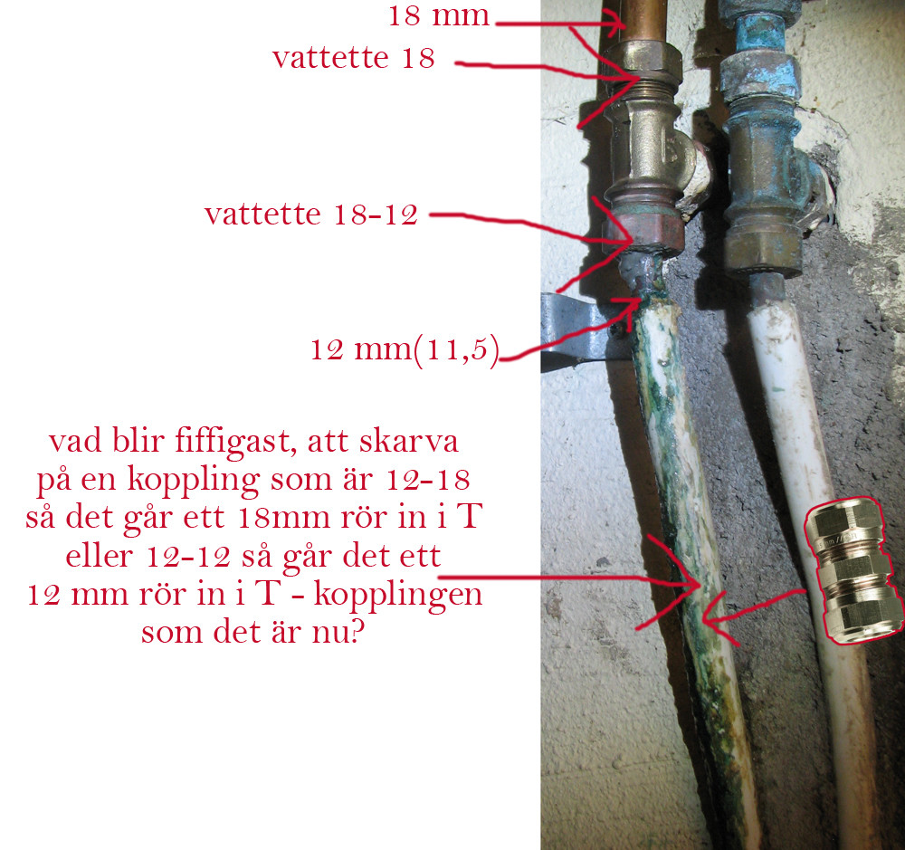

Efter närmare inspektion så ser jag att det ju är två olika mm dimensioner som går in i T-kopplingen. 18mm på ovansidan och 12 mm på undersidan efter uppmätning (fast den undre mätte i underkant 11,5 mm, vad kan det bero på?)
muttern som fäster det övre 18mm röret har beteckningen Vattette 18 skrivet uppå sig, muttern som fäster det undre 12 mm röret har beteckningen Vattette 18-12 som beteckning. De ser ju dock för en lekman ut som exakt identiska fästmuttrar. Jag antar att det är så att hela T-kopplingen egentligen är avsedd för 18mm rör, men att det sitter en slags adaptermutter på det undre fästet som skarvar 12 mm röret in i 18mm Kopplingen. Är jag korrekt ute?
Då blir frågan vad som blir lämpligt, skall jag skarva på en koppling 12mm-12mm på det undre röret och därmed då fästa ett 12mm mellanrör in i T-kopplingen likadant som det nu sitter eller är det bättre att köpa (om det finns) och skarva på en 12-18mm adapter med en 18mm övre rörstump som får passa in i T-kopplingen som den väl egentligen är dimensionerad för?

Du kan välja vilket som angående var du går från 12 till 18 men det viktiga för att lyckas är att använda kopplingar som är gjorde för det och inte använda en förminskning. Förminskningar är sårare att få täta då dom är hårdare pga av godstjokleken.
Se till att röret går rakt in i kopplingen, lite glapp och inte helt stumt mot botten av kopplingen så att det finns lite plats att dra in röret med muttern.

right, jag tror jag siktar på en 12-12 skarvkoppling då, så får det gå in ett 12mm rör till T-kopplingen som det gör nu fästad med en 12-18 mutter.

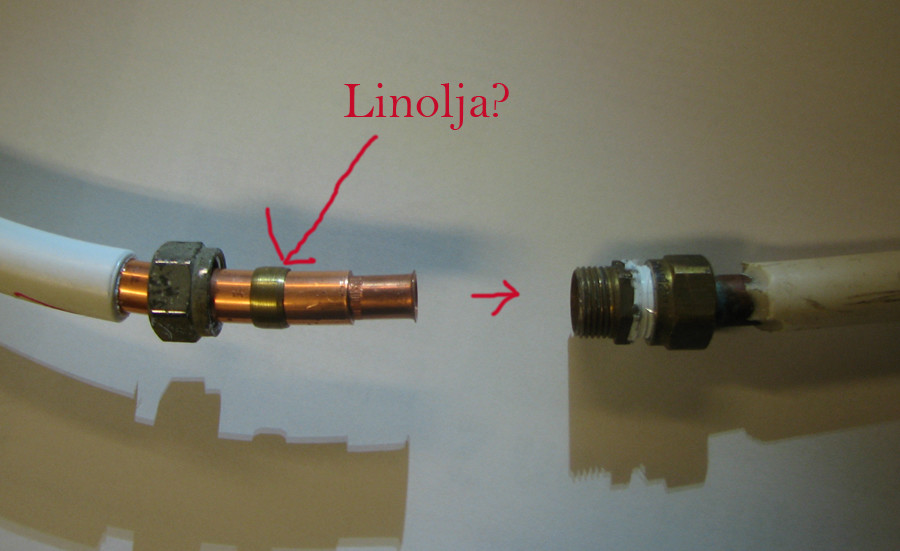

Då har jag pusslat ihop grejerna, och jag hoppas att jag förstått det hela rätt. Röret skall skjutas in rakt men med lite glapp till botten så muttern biter, lite olja (såg ett tips på nätet om kokad linolja) på konade ringen, stödhylsa (behövs den, det var också olika bud på internet).

Nej nej nej.
Följ alltid monteringsanvisningen för klämringskopplingar!!!!!!! I detta fallet Vatette.

Gängtejp har man på rördelar med rak/slät ände, då ska det täta i gängan med lin eller tejp. Du har en konad klämring och då är det den som tätar.

Du har iof fått svar men, med fett menar jag att "torr" koppar/mässing har en tendens att kärva om rören inte är riktigt raka eller man råkar få klämringen/konan lite snett. Med lite fett på så minskar risken för att klämringen hamnar snett och inte tätar som tänkt. Du kan använda vad som helst som fett, även diskmedel skulle jag tro.
Stödhylsa skall du alltid ha om röret är varmglödgat, efter uppvärmining och långsam kylning blir koppar "mjukt" och kan böjas, precis som det prisolrör du har, även kromade rör är ofta (inte alltid) glödgade.
