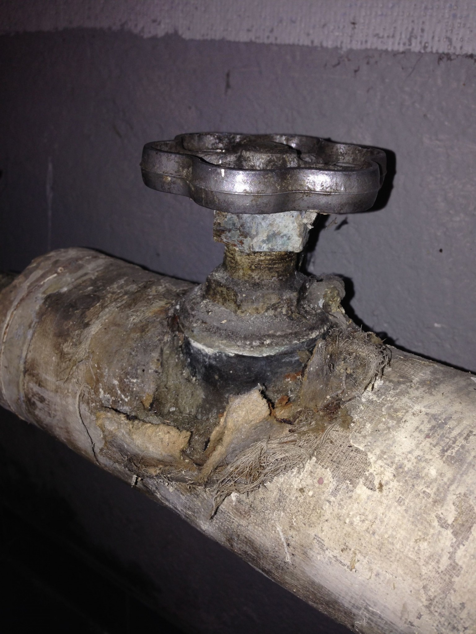

Skulle få bytt vattenmätare. Men avstängningskranen på servisledningen höll inte tätt utan måste bytas först . Vad kan det kosta hos rörmokaren? Och vilken typ av ventil är det.
P
Svårt att se på bilden men det skulle kanske behövas asbest saneras runt ventil och ev vid avslutet.Räkna 2 timmar för jobbet.
har du asbest är det kanske även galvade rör. Bara byta skiten, kommer springa läck förr eller senare.

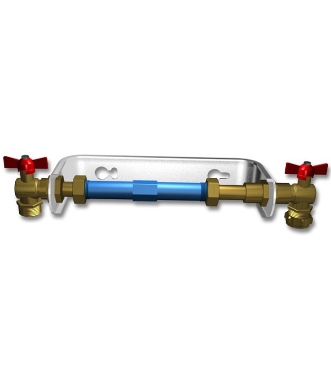

Ventilen är av typen kilslidsventil. Alltså modell sämre. Ersätt med korrekt vattenmätarkoppel!
Kolla med ditt vattenverk vad dom förskriver!
Och som redan nämnts så har du antagligen asbests i isoleringen vid ventilen, böjar och avslut. Bör saneras av saneringsfirma, men man får göra det själv också i egenskap av privatperson. Dock är det inget jag själv rekommenderar, sök på forumet så får du upp massor med träffar om ämnet!
