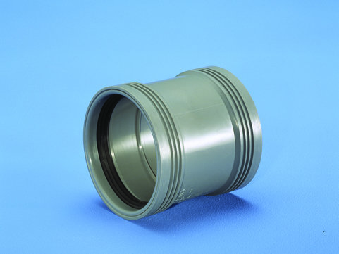

Jag måste höja avloppsröret (brunt 110-rör utan muff) 5-10 cm som sticker upp ur toagolvet. Som jag ser det kan jag bara använda en skjutmuff. Den har ju en muff (gummipackning) på båda sidorna och är till för att skarva rör med. Finns det risk läckage eftersom muffen träs över det inkommande röret? Vattnet från WC:n rinner alltså ner i skjutmuffen och når då röret som sticker ut ur golvet. Jag vet att en skjutmuff används för att skarva rör utan muff men jag vill vara säker på att det inte läcker ner i trossbotten. Finns någon annan lösning?

Detta funkar, se bara till att röret går in minst 4cm i muffen, har jobbat 20 år som röris.

Går det inte lika bra med en vanlig 110 muff då?! :x Skjut den i botten och du får en "automatisk" höjning på ca 6-7cm beroende på fabrikat! Som extra grädde på moset, så får du ju då även plast-stoppet mitt i muffen som tar lite vatten, och dirigerar ner det direkt i avloppet om du är rädd för läckage... Men båda varianterna är OK!

Som redan skrivet finns det gummi som klarar att ansluta WC direkt i 110 muff!

Du menar den varianten som finns med olika graders böjning, t.ex. 30 och 45 grader. Jag ska förstås ha en utan böj.
Tack: "Ska du ansluta wc´n mot muffen?"
Min första tanke var att kapa skjutmuffen på ena sidan för att få det att bli precis som röret som sticker upp. Men när jag testar att sätta muffen i wc:ns utlopp, så sitter den perfekt och tätningen (gummipackningen i skjutmuffen) verkar sluta tätt inuti utloppsröret. Då kanske jag inte behöver använda gummipackningen som man sätter runt det uppstickande röret för att täta?

Jag menade självklart att du kunde använda en vanlig muff om det räcker till på höjden!olotor skrev:Tack för alla svar.

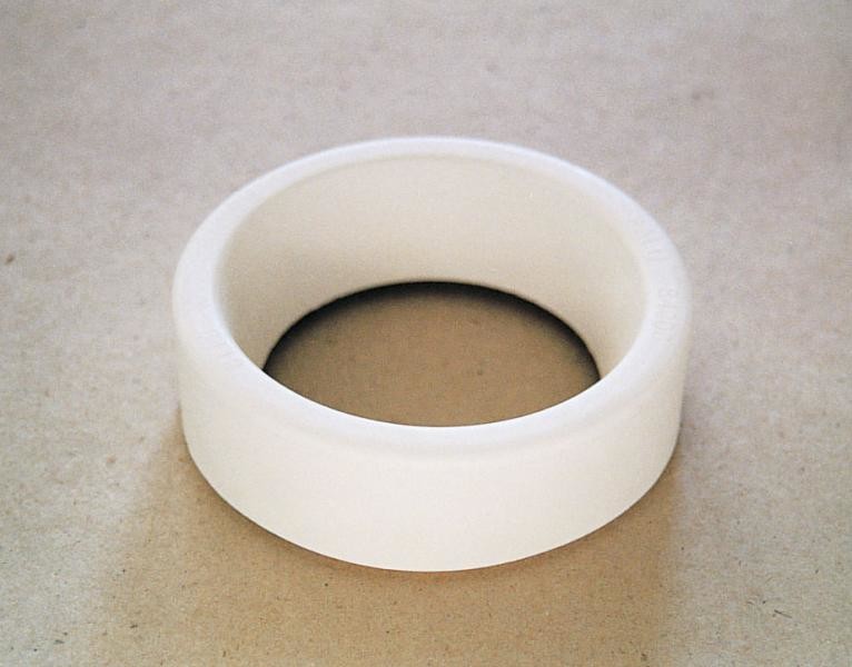

Och du behöver använda dig av en korrekt WC-manchett typ denna
Och glöm inte att muffen/skjutmuffen behöver sticka upp 6cm ovan färdigt golv för att få det bra.
