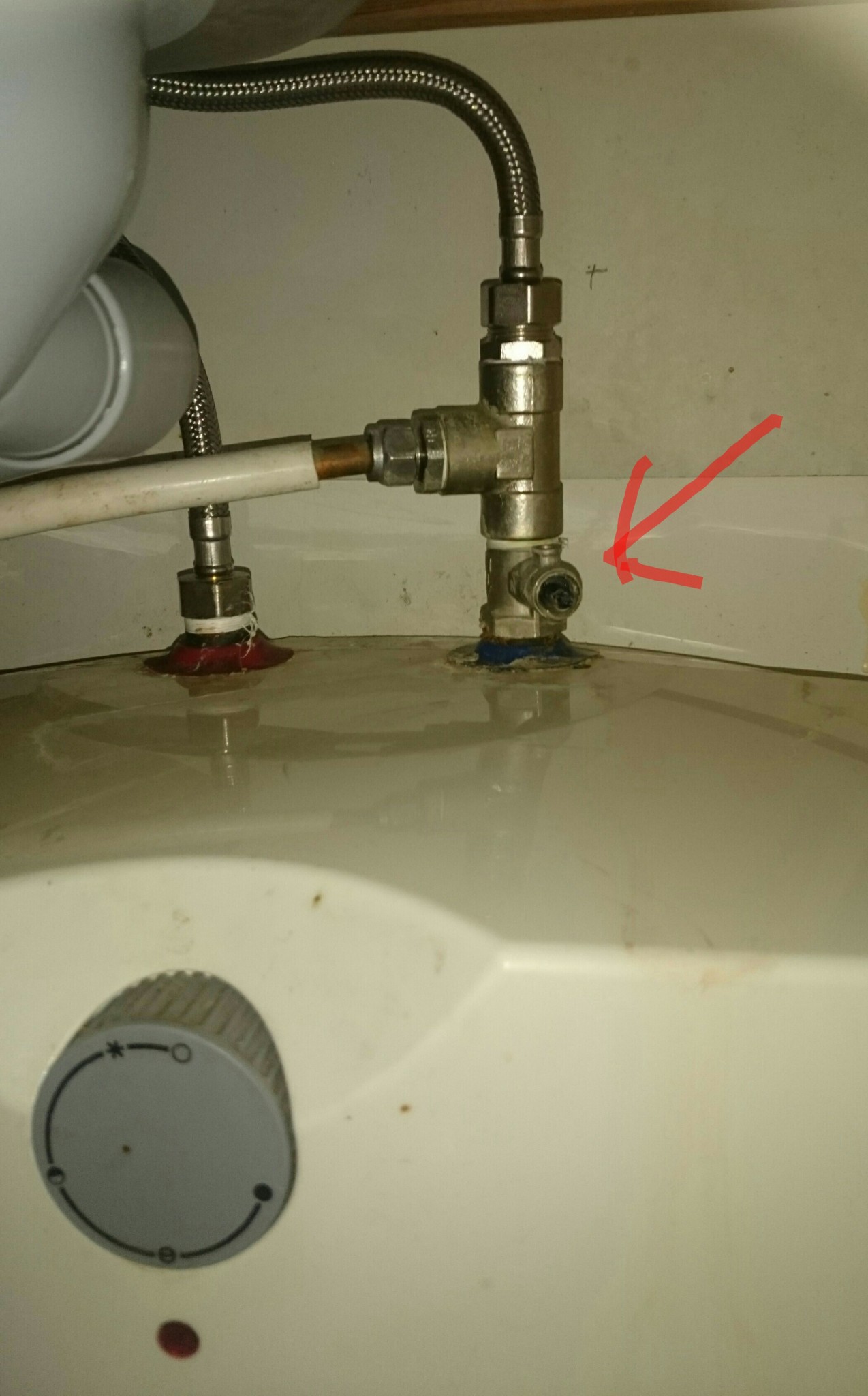

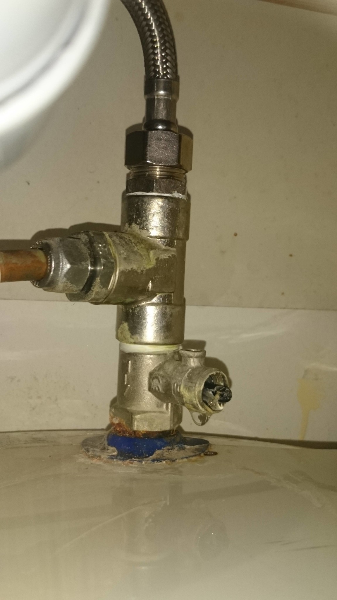

Vatten började läcka ut under vasken för någon dag sedan. Det ser ut som att vattnet droppar ur en ventil, vet dock inte vad den kallas. Någon som kan berätta vad det är och om delen kan bytas ut?
Det är en säkerhetsventil. Går bra att byta.
Frågan är bara var man köper en liknande...

Utgången på säkerhetsventilen bör gå till ett avlopp, men på så sätt att det syns om det droppar t.ex rör som mynnar i en tratt eller över golvbrunn. På så sätt ser man att den fungerar, när man testar den 1 gång per år

Biltema har samma typ av ventil lagerlagd:
http://www.biltema.se/sv/Bygg/VVS/Varmvattenberedare/Sakerhetsventil-2000023738/
Och självklart ska ju spilledningen vara kopplad till brunn/avlopp, men det är ju inte alltid det görs.
