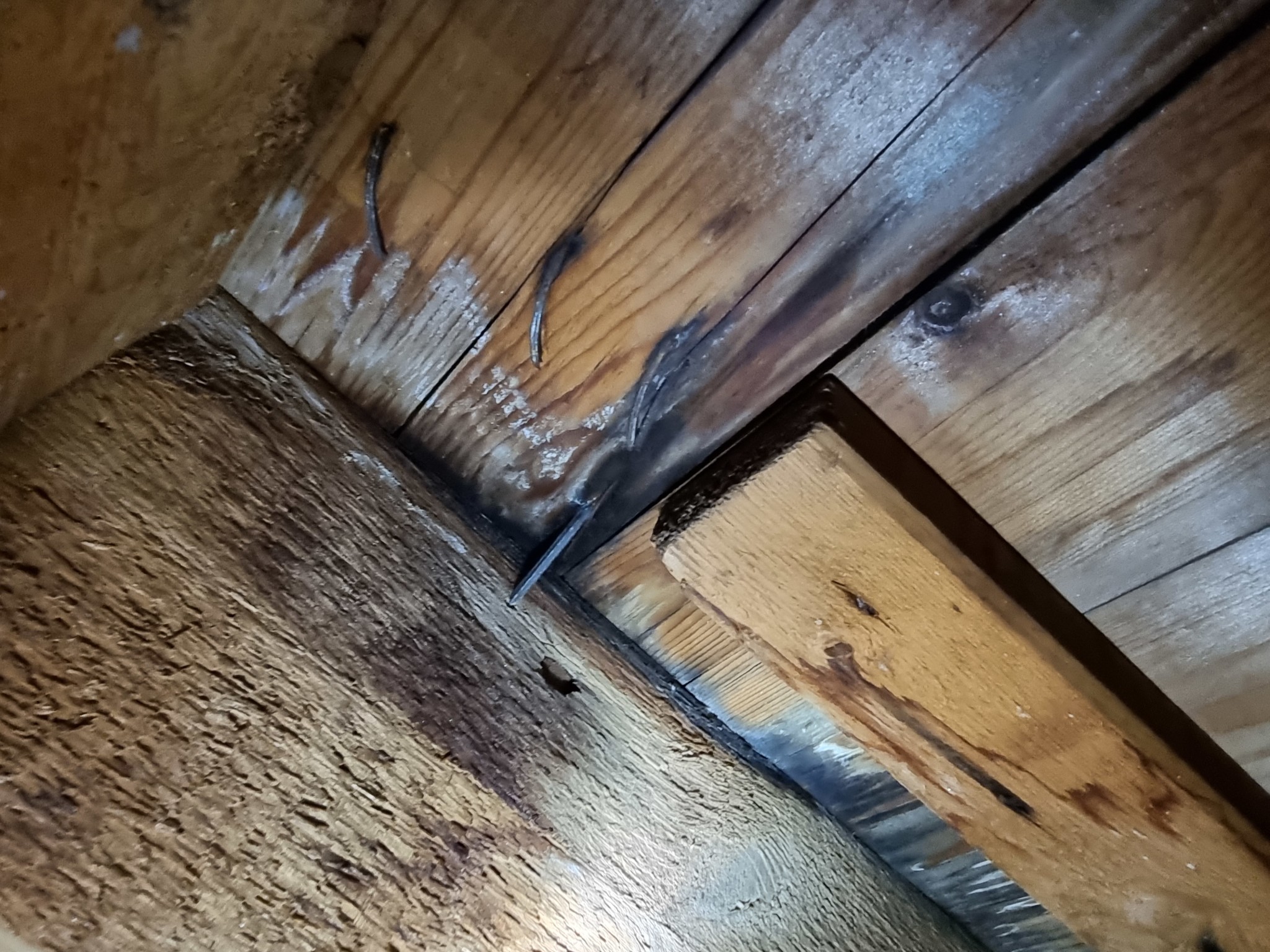

Efter många dagar regn gick jag upp på vinden och kollade. Vi köpte huset för ett år sedan och det har varit missfärgningar från gamla vattenskador, men men nu kände jag vid spiken runt det svarta (se bild) och där var det fuktigt. En taklucka ligger ganska nära där fukten tar sig in så hoppas kunna åtgärda det ganska enkelt. Är det takmassa, glasfiberväv och takmassa igen typ för att laga det? Kollade på gör det självs hemsida.
Tacksam för tips

  • Fuktfläckar kring spik på träbjälkar i ett vindutrymme, tecken på vattenskada nära taklucka.
Vad har du för tak?
Är det underlagspapp med pannor?
Vad visar bilden?
Är det en takstol upp vid nock?
Är det en takstol mitt på taket eller vid gaveln?

Tegeltak med underlagspapp.
Takstol mitt på taket. På resten av taket ser det inte ut som det läcker någonstans.
Det ser ut som att det skulle kunna vara under ströläkten som det läcker. Kan bli lite meckigt att komma åt, men det visar sig när du flyttat några pannor.
