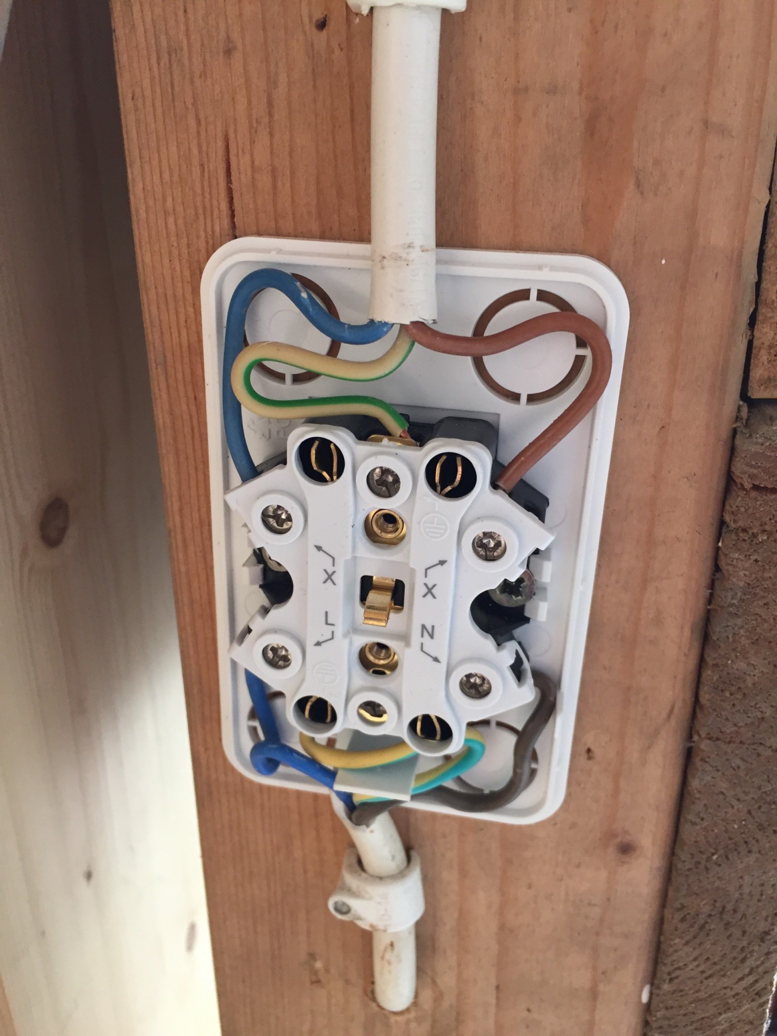

Bowman
Ja, borde man inte kunna dra elen vidare från X och X?
Det kommer ingen kräm där?
tommib
Nej. X är blindplintar som bara används för överkoppling. Därför är det inte någon "förbindelse" mellan pilarna som går till L resp N. Vidarekopplingen ska läggas under samma skruv som L/N.
Det är lite svårt att se på bilden om de klämmorna tillåter två trådar men uttaget ser rätt modernt ut så det vore konstigt om de inte gjorde det.
Bowman
Ja det gör dom, ok tack. Skumma elgrejer :)
tommib
Inte särskilt faktiskt.... helt normala elgrejer skulle jag säga.... ;) Väldigt praktiskt om man har en femledare och vill mata uttagen med separata faser.
Vilket fabrikat?
Bowman
Men förresten, jorden då, leder den från undersidan till översidan?
tommib
Det ska den göra, men att mäta är att veta.

Hehe, nej jag tror inte det är så skumt egentligen, men missade detta när jag satte ihop det. Märke är typ " anslut" eller nåt sånt

Sitter uttaget utomhus? I så fall kan det vara fel kapslingsklass på det.
Bowman
Nejdå det är inomhus, kallgarage.
Müssli
Inte för att det gör någon skillnad men blå till L och svart/brun till N?, gör om så det inte ser fel ut.
