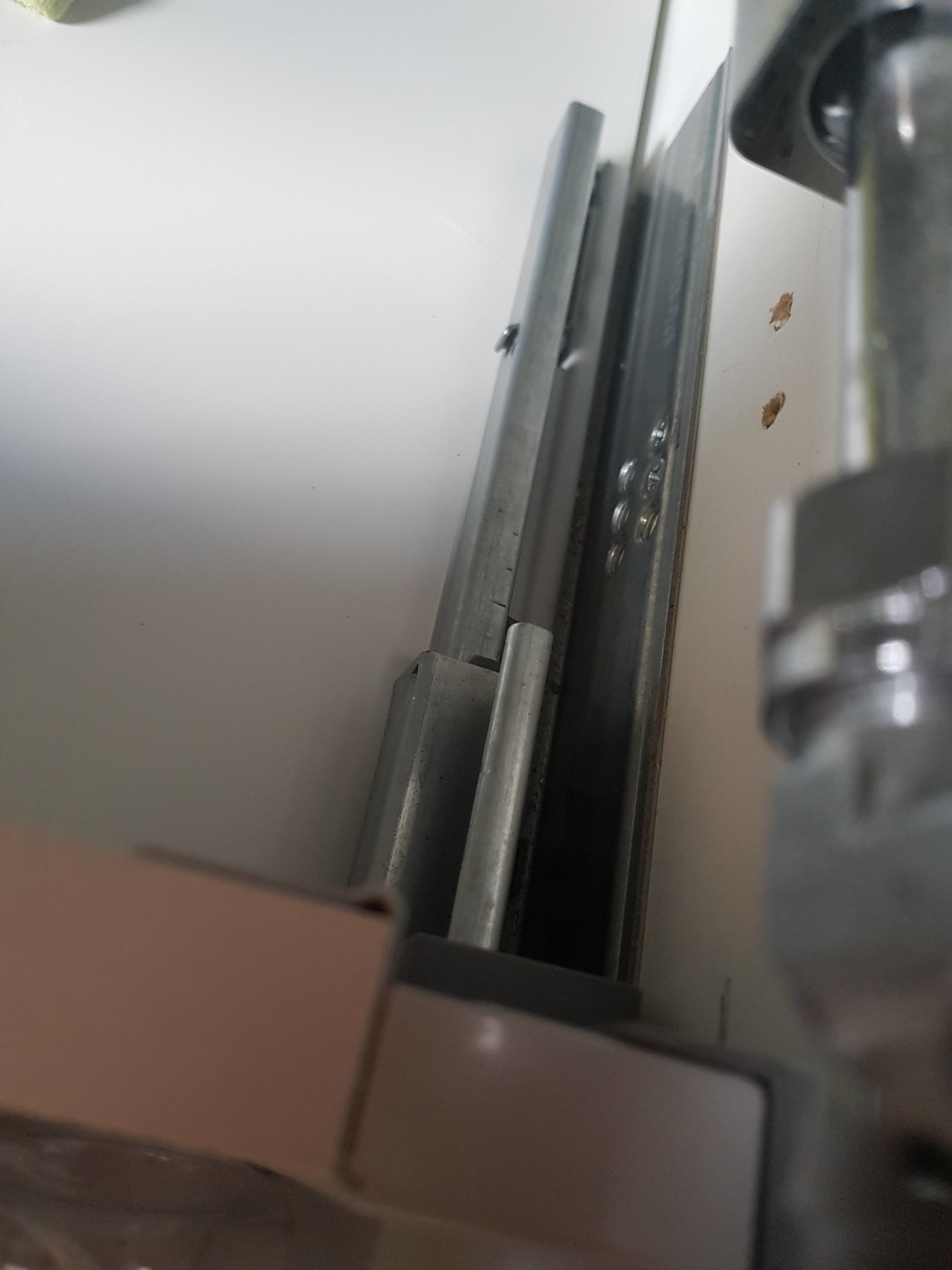

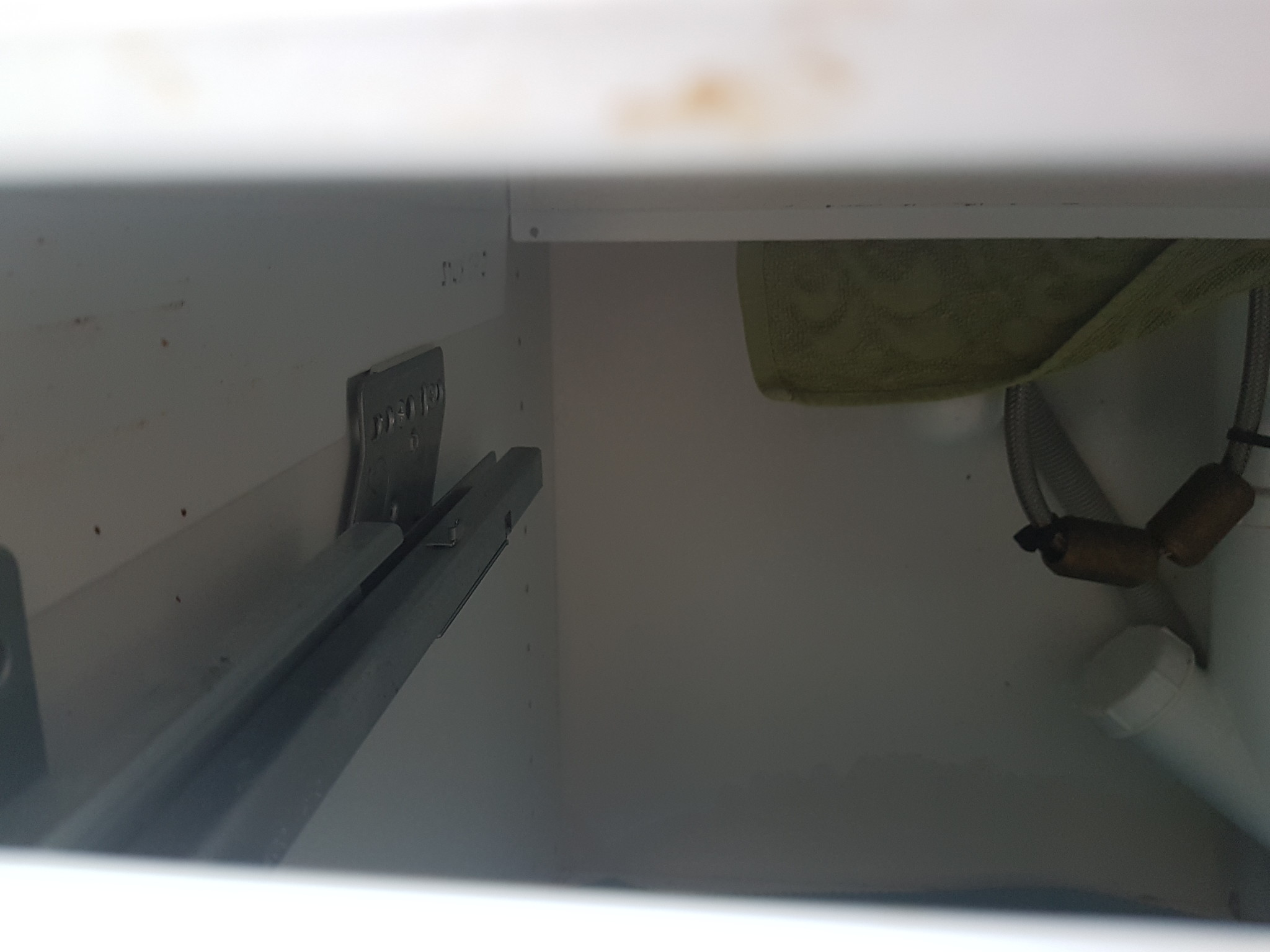

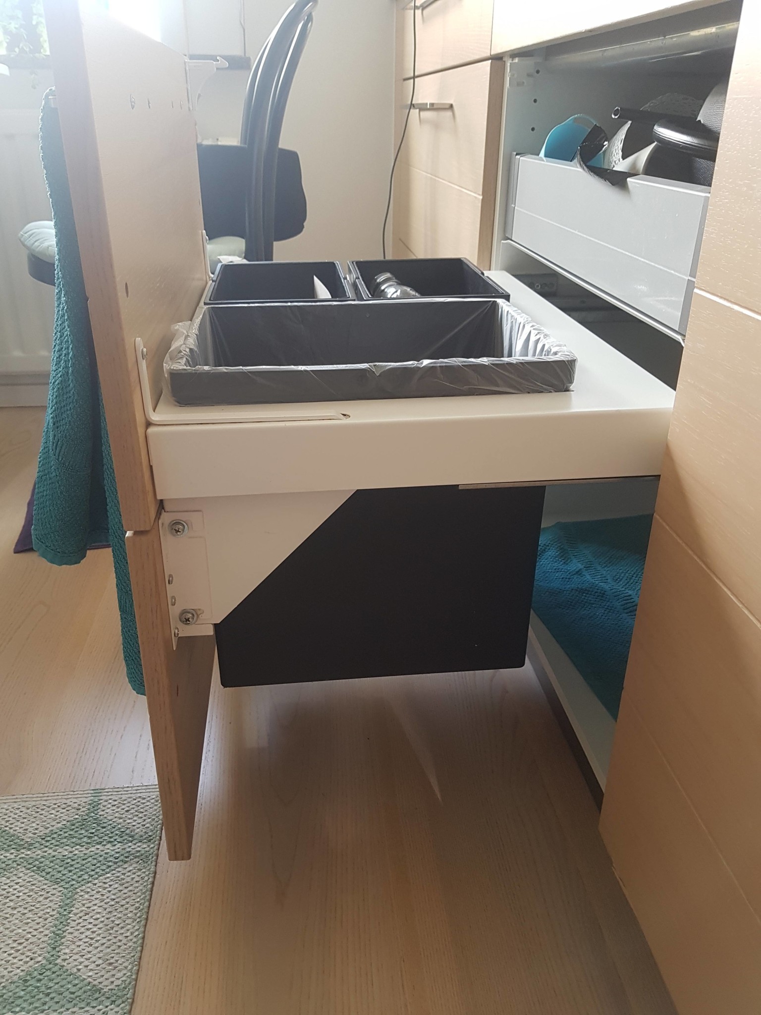

Hej. Har samma problem fast i "avfallsavdelning" i mitt Kvikkök. Alla andra lådor funkar som ni beskriver ovan men inte denna.
"Avfallslådan" går inte att rubba! Kan någon säga mig hur jag gör?
Har problem med att ett rör och slangen till kranen småläcker så jag måste komma in. Det kan väl inte vara möjligt att denna låda funkar på ett helt annat sätt än övriga?
Jag vill lyfta ut hela "avfallsavdelningen" för att kunna komma in och studera läckan. Det räcker inte att lyfta ut sorteringskärlen.
Otroligt tacksam för svar.

Svarar mig själv och framtida stackare som har en sådan här avfallsstation i sitt Kvikkök: hela skiten måste monteras ned för att kunna komma åt avloppet. Vvs hade ett litet helvete att montera bort det. Dessutom kunde han inte montera tillbaka det helt prydligt. Tror inte att det är hans fel utan helt enkelt att Kvik är billig skit och inget annat.
Mats-S
Har samma funktion, men Ballingslöv. Man trycker på varsin spärr på gejdrarna samtidigt som man lyfter på lådan, tar ca 5 sekunder, totalt problemfritt.
Kvikk skryter ju i videon om att man inte har några spärrar ... kanske inte helt optimalt efter vad du beskriver.
Jag föredrar nog att lådan är låst och inte kan hakas av av misstag eller något barn som leker ...
