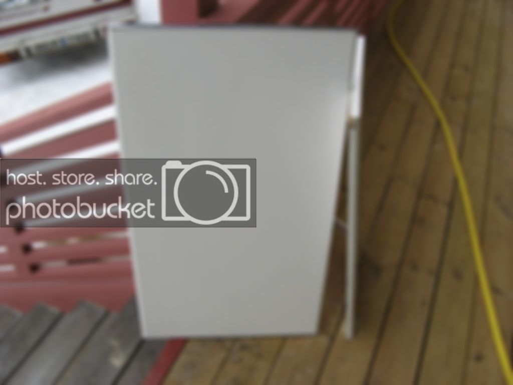

Tog fram några delar från ett kök, som jag satte upp för drygt 20 år sedan, ett av Marbodals lyxigare, laminat med kromlisten upp och nedtill. Täcksidan till höger har jag haft som hylla, jag pillra bort bort en bit av hörnet, så man kan se spånet där. En annan dörr, hade laminatet släppt på, men den hade stått utomhus i 5 år! Är det inte Marbodal, som tillverkar IKEA-köken?
