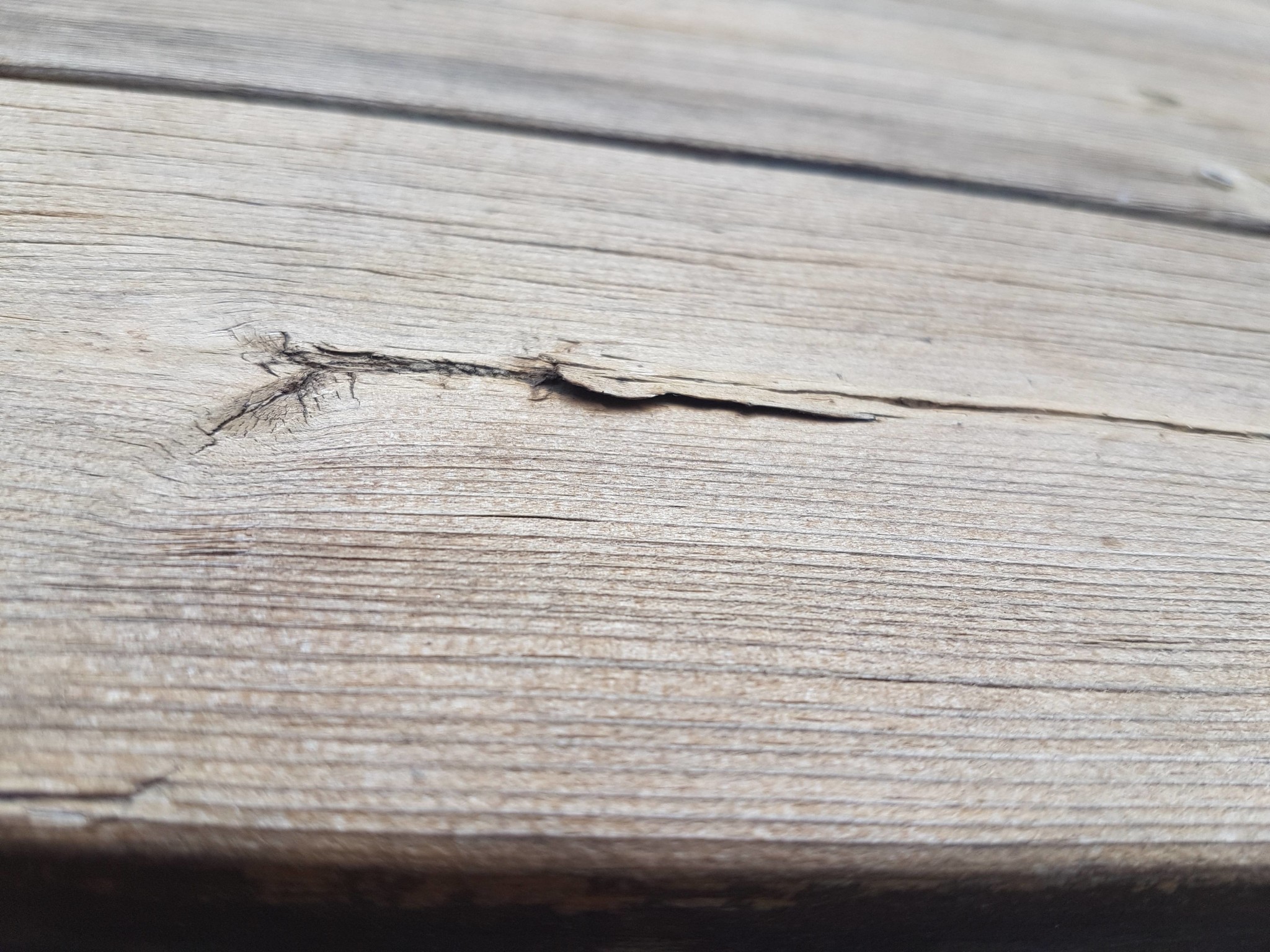

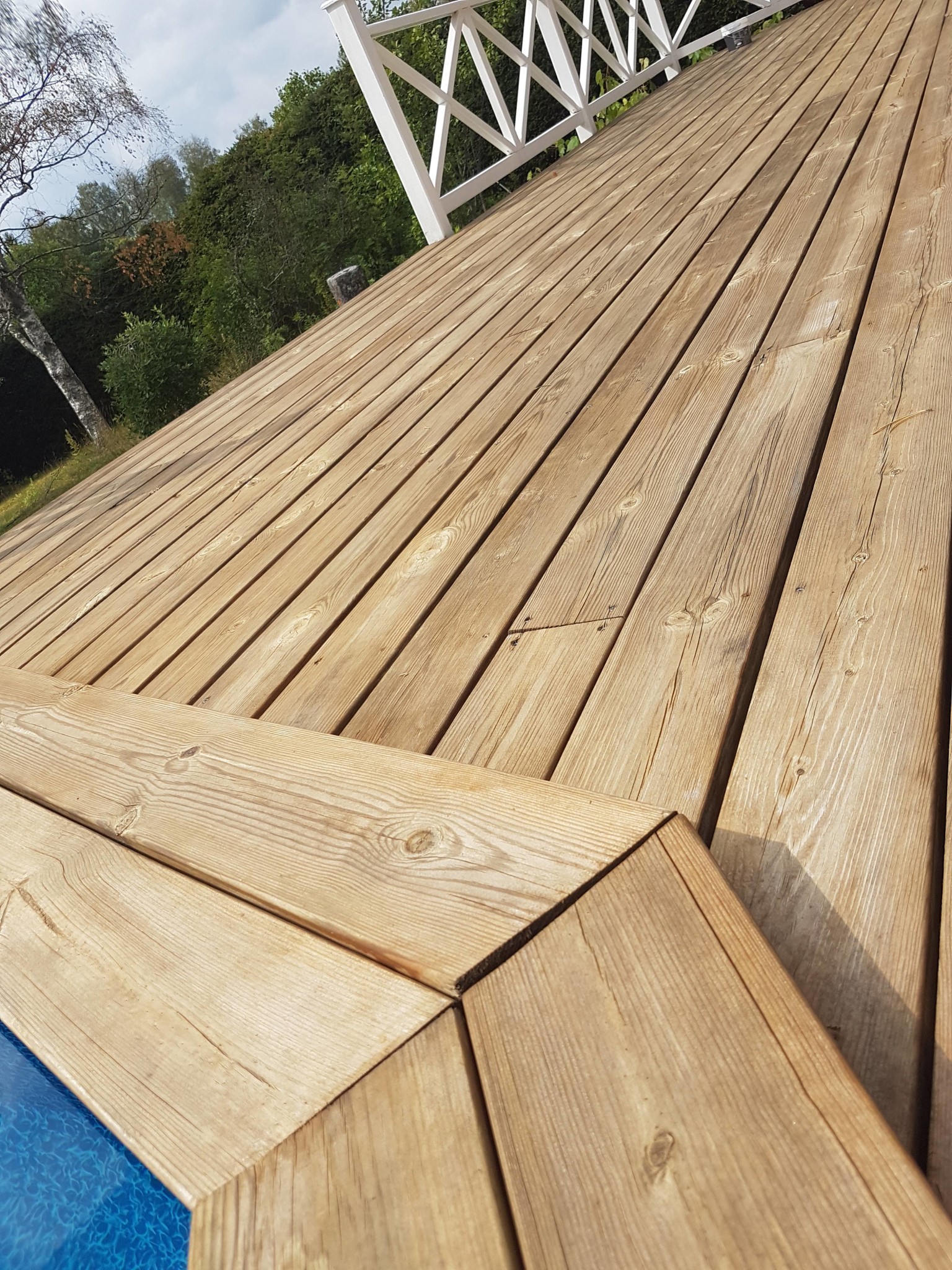

Vår trall är från Byggmax, har legat i typ 8 år och har åldrats med värdighet tycker jag i alla fall. Oljar vart annat år. Visst finns det ställen där virket spruckit lite, men inget onormalt.
Man får försöka välja fina brädor.
  • Åldrad trall från Byggmax på en altan med några sprickor, oljad regelbundet, med trädgård och vit räcke i bakgrunden.
  • Närbild på en åldrad trallbräda med lätt sprickbildning och synliga träådror.
