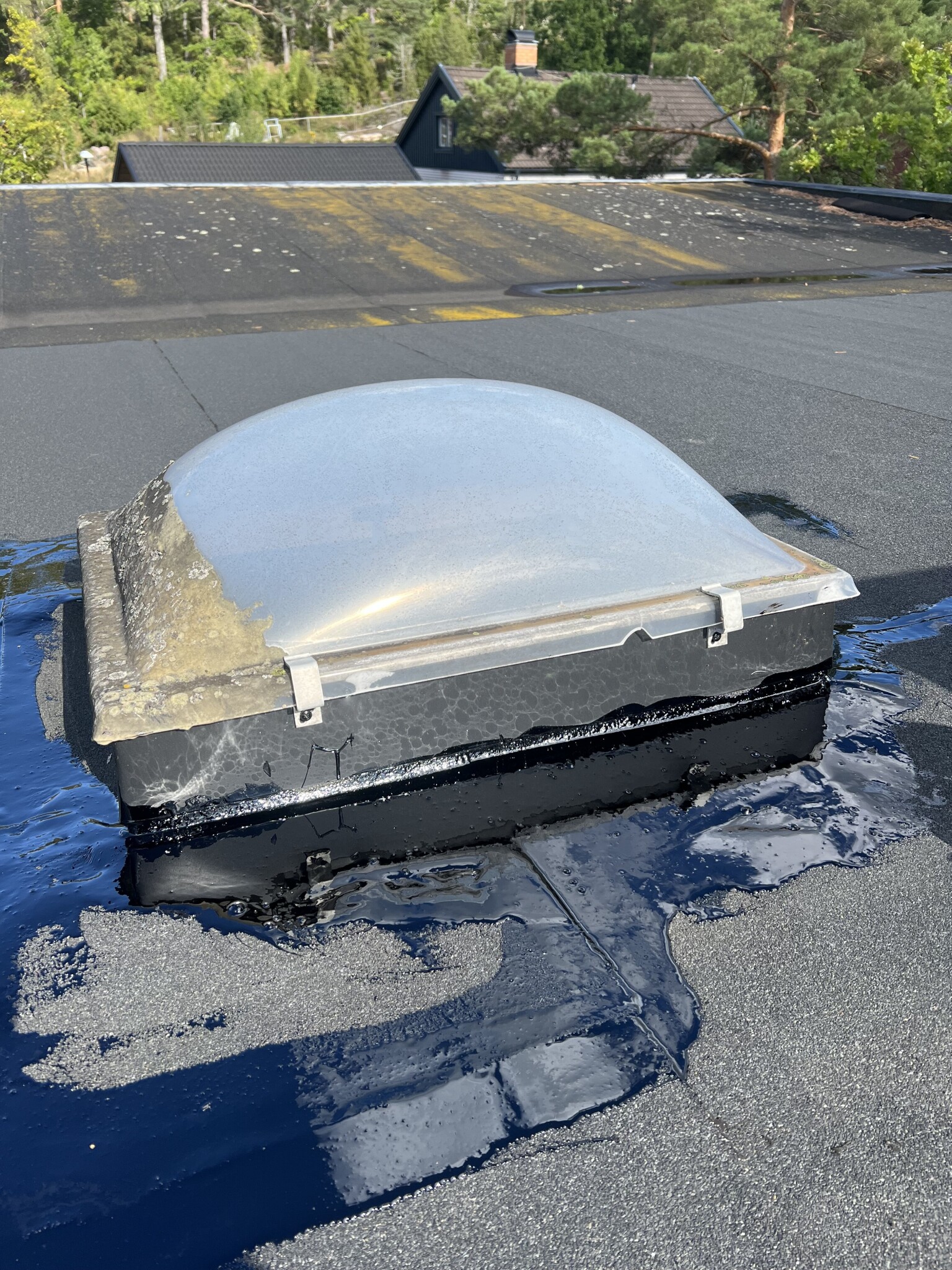

Vår kupol är sprucken och tidigare ägare har lappat och lagat..går det att byta själva glaset?
Ramen som glaset sitter monterat på är 800x600
Huset är byggt 70
  • Kupol på tak med sprucken plast och reparationer synliga kring basen. Det omgivande taket har tecken på slitage och lagningar.
Det borde ju gå att få tag i en plexikupa, alternativt någon som tillverkar en. Har för mig det heter "akrylatglas" meed korrekt benämning.

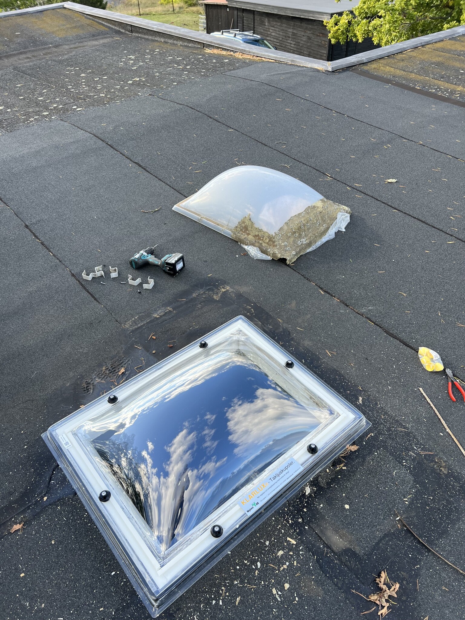

Tack för hjälpen här i tråden, som ni kan se löste det sig på ett väldigt smidigt sätt. Montaget tog 15min👍
  • Takfönsterinstallation på ett platt tak, visar nytt fönster bredvid det gamla, omgiven av verktyg och tillbehör.
