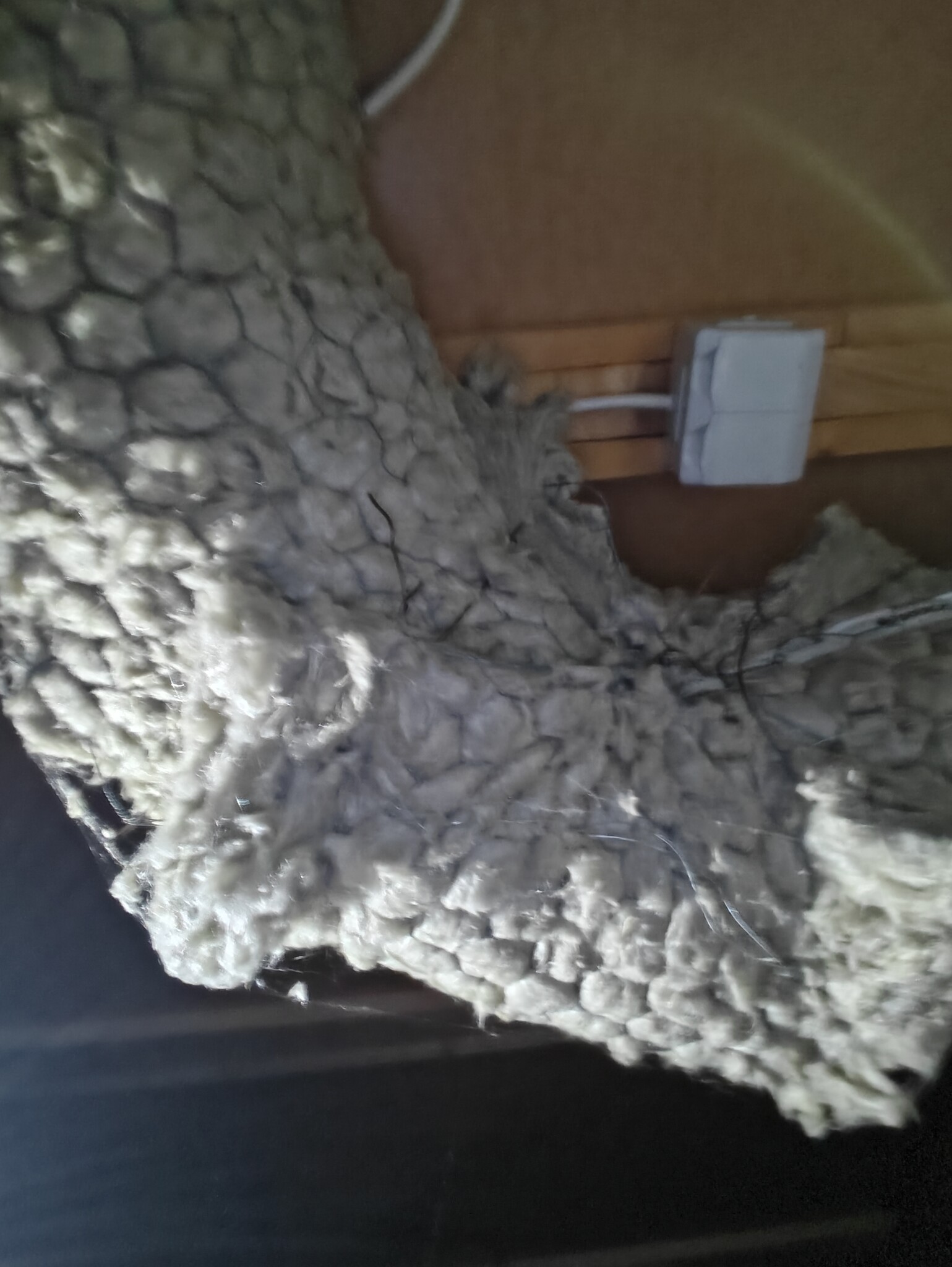

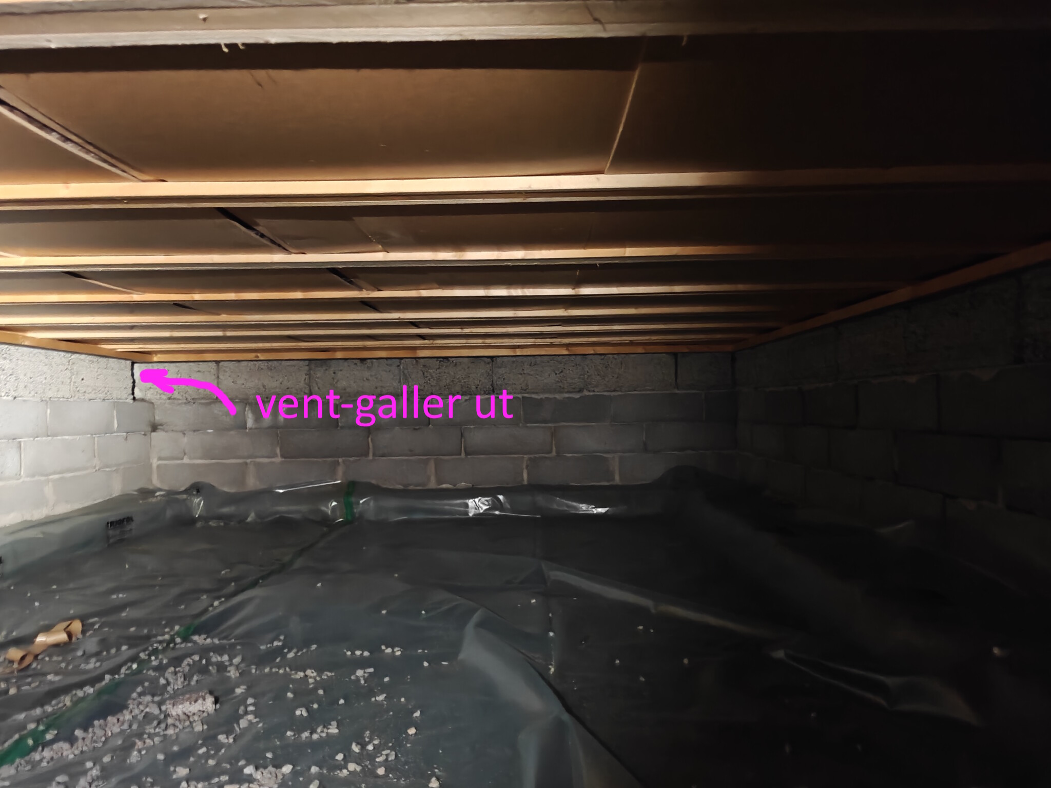

Behöver lite hjälp att sanity-checka min krypgrund. Vårt hus är byggt 1951, en 1,5-plans med källare.
En tillbyggnad gjordes 2018, som står på krypgrund. Golvet har vattenburen golvvärme.
Häromdagen tog jag mig in i krypgrunden för att kika lite eftersom vi snart bott här ett år. Observationer och frågor:

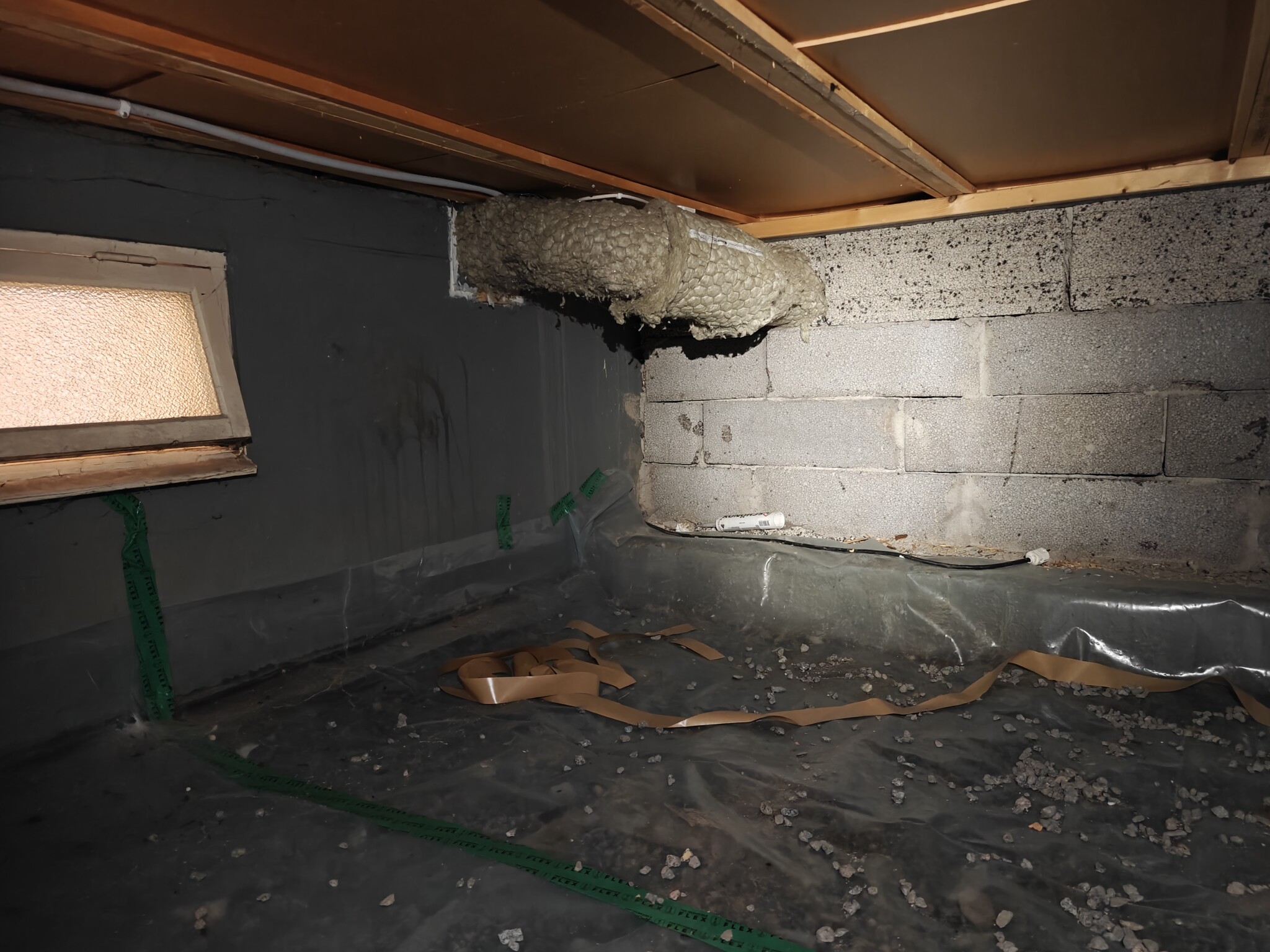

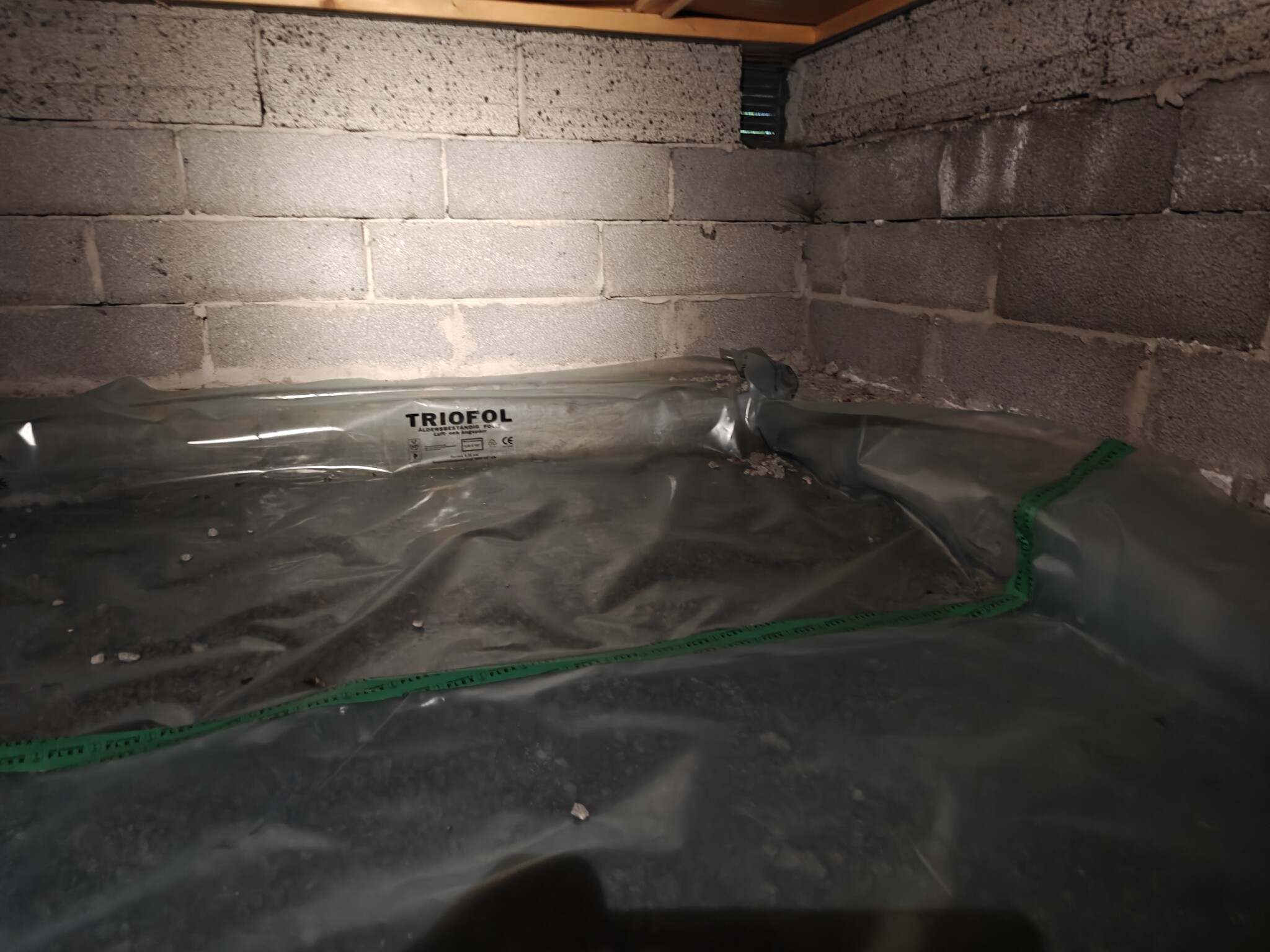

* botten verkar vara makadam med en ångspärrsplastfilm över, det är väl vettigt. Men makadam är hårt och vasst, borde man undvika att krypa på den så man inte punkterar den?
* krypgrunden har en ventilationsöppning i ena hörnet, men inte mer. Borde väl vara minst två, annars blir det ju bara stående luft? Access-luckan kanske kan lämnas på glänt men då blir det ju öppet för djur. Borde nog göra en ventilationsöppning till va?

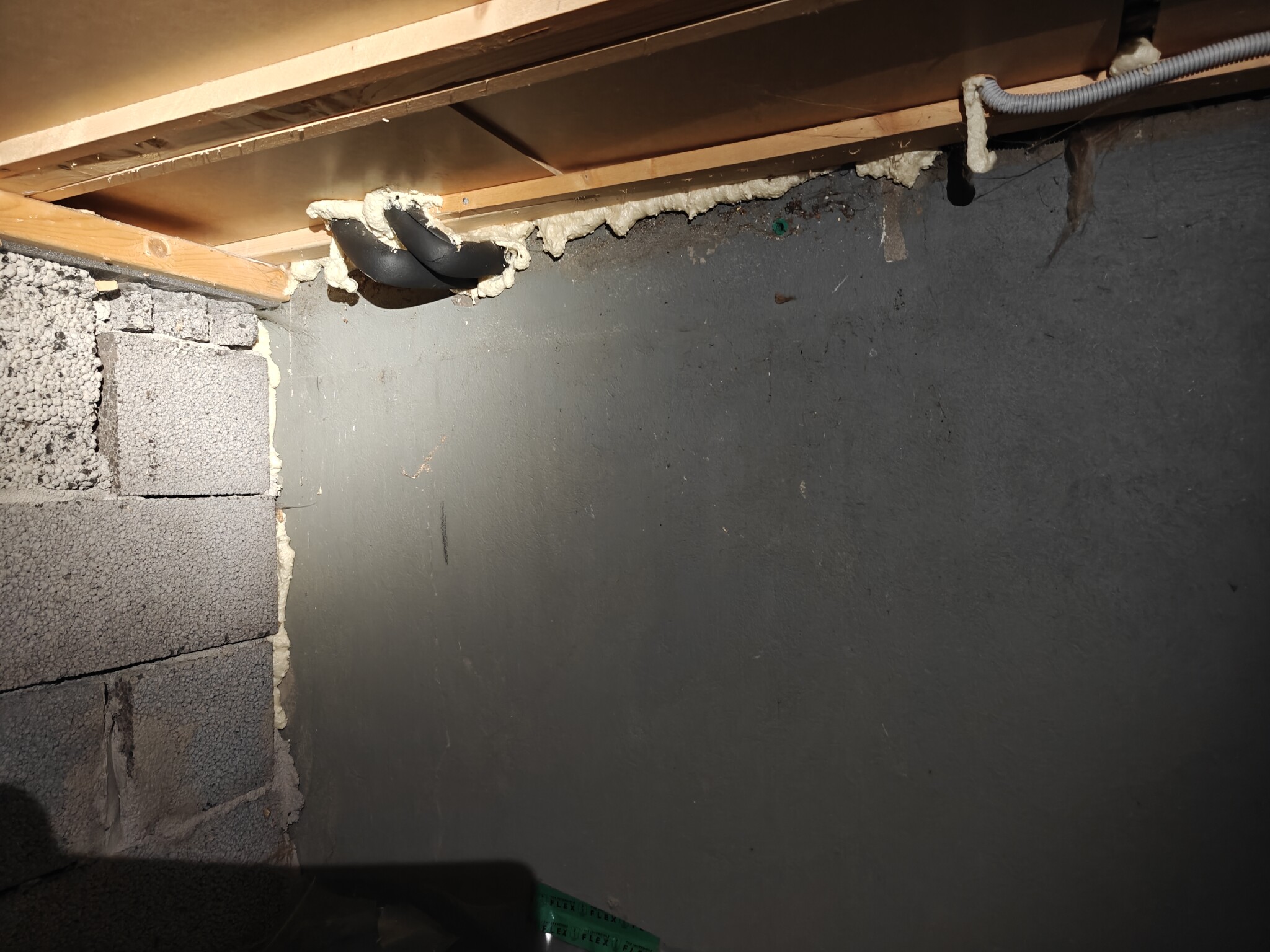

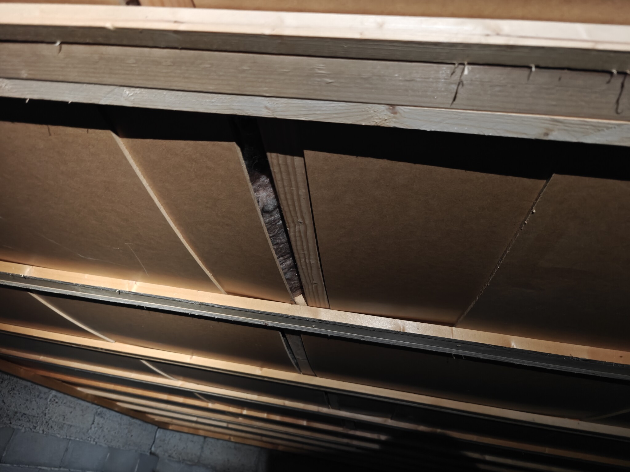

* undersidan av golvet verkar vara masonitskivor, som saggar ner. En del glipor här och var. Borde man åtgärda sagget eller gliporna? Sätta fast tvärsgående små reglar eller nåt?
* det finns ett eluttag, antar att det är smart att ha dragit inför en ev fläkt eller avfuktare?

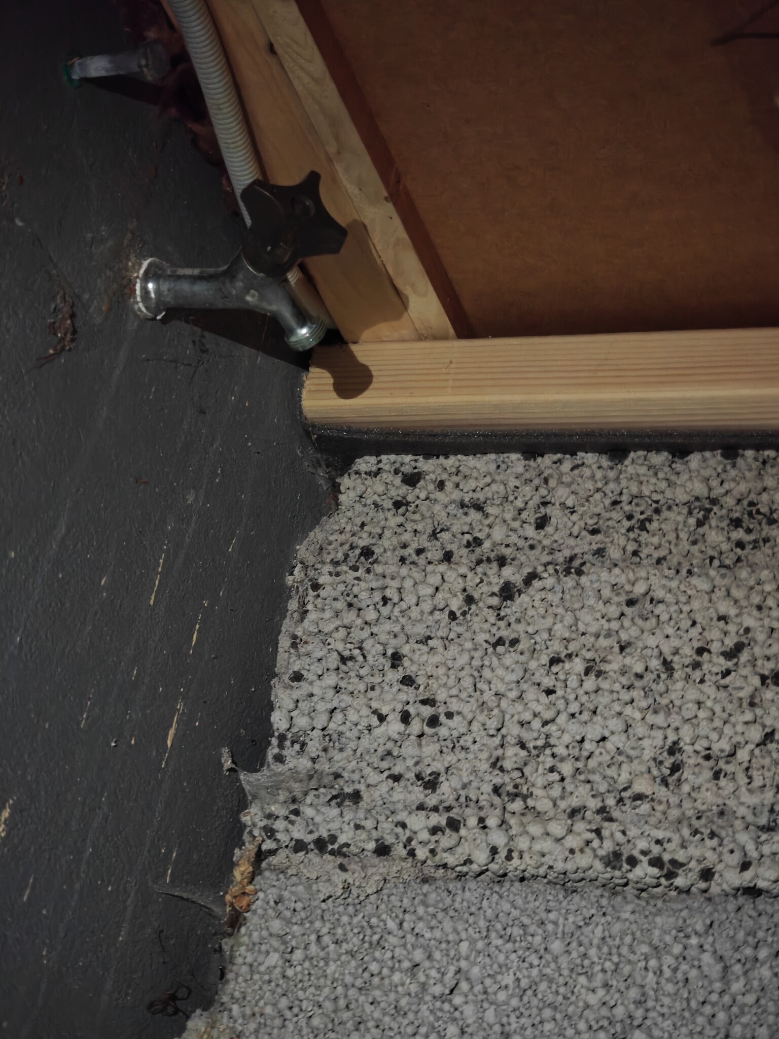

* gamla vattenutkastaren satt kvar och var inkopplad. Kopplade ur och pluggade, men kan det finnas det någon anledning till att den lämnades kvar? De satte in en ny vattenutkastare på samma vattenledning så någon måste ha tänkte "låt oss behålla den gamla också".

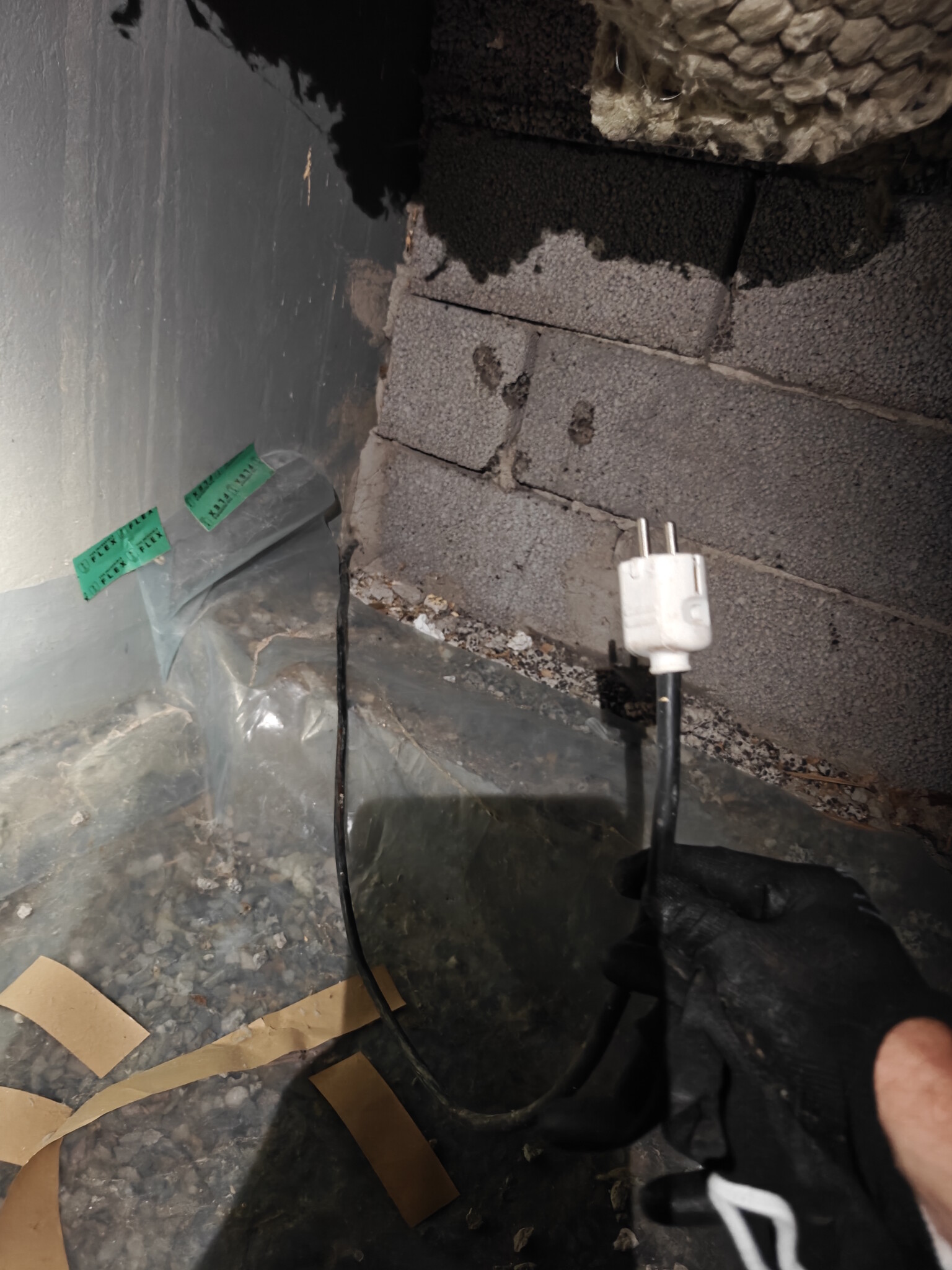

* det finns en elsladd som går till ....något, den är inmurad. Vågar inte koppla in den heller :)
Så vad tror ni? Är det något som skriker "fixa mig innan det är för sent"?
Krypgrund med makadam och ångspärrsplastfilm, synlig ventilationskanal från badrum och murad vägg. Text anger "vent-kanal" och "gamla byggnaden".
Krypgrundens undersida med masonitskivor som är böjda nedåt och visar glipor, potentiellt problem vid inspektion av husets grund.

Elektrisk sladd och kontakt i krypgrund, hålls av en hand med handske. Underlaget består av makadam täckt av plastfilm.
Krypgrund med makadam täckt av Trioplast-ångspärr samt tegelväggar och ventilationsöppning synlig i hörnet.

Och här, den beryktade vattenutkastaren! Sitter nära eluttaget, bakom ventilationskanalen. De två svarta isolerade rören är vatten till golvvärmen.
Ventilationskanal nära ett eluttag i en källare med två svarta rör för golvvärmeintallation.
Vattenutkastare nära eluttag och ventilationskanal, med två svarta rör för golvvärme synliga bakom träpanel och grå betongvägg.
  • Svarta isolerade rör för golvvärme vidvägg, bredvid eluttag och ventilationskanal, synliga i takvinkeln ovanför betongblock.
Vad ska du fixa? Träet ser ju helt nytt ut, så alla eventuella ändringar du gör kommer förmodligen att försämra något...
Dowser4711
Ja det är det ju, och jag vill att det ska vara maximalt hållbart så det är väl det jag undrar egentligen - ifall det är en nackdel med hur det ser ut nu. Tex ökad fuktighet i golvkonstruktionen pga glipor och sagg.
F
Mäter du luftfuktigheten?
Lite märkligt att lämna vattenutkastaren där.
Personligen hade jag nog tätat ventilen och satt en avfuktare men steg ett är att mäta och se om det verkligen är nödvändigt. Att det saggar lite i trossbotten är nog inget större problem bara inte isoleringen trillar ut.
PH Skottvång
Det är ju inte lufttätt även om skivorna sitter som dom ska, så det blir inte mer fukt av att dom hänger lite.
Luta dig tillbaks och njut av en väl fungerande krypgrund.

Ska mäta! Har en mängd sensorer men på andra platser just nu. Men väldigt skönt att få data på sånt.
Bra input. Ska ha det i bakhuvudet när jag har mer kött på benen. Känns som att var man än tittar hittar man konstigheter. Igår blev "måla takkupan" till "byt fasadbeklädnad på takkupan" och "plåten runt stos och mot skorsten är inte tät". :)

Hehe så är det alltid med hus, stöter alltid på nya problem. Men din krypgrund ser inte ut att vara ett akut sådant iaf.

Toppen, skönt att höra 😁 Dags att mäta fuktighet över tid och se om jag behöver ta tag i ventilationen i så fall. Då kan jag foka på att klättra på taket så länge 🎉💥 Tack för svaret!
Uppdatering: jag tog bort tilloppet till den vattenutkastaren på insidan och pluggade det röret. Ser ingen mening att ha den kvar där.
