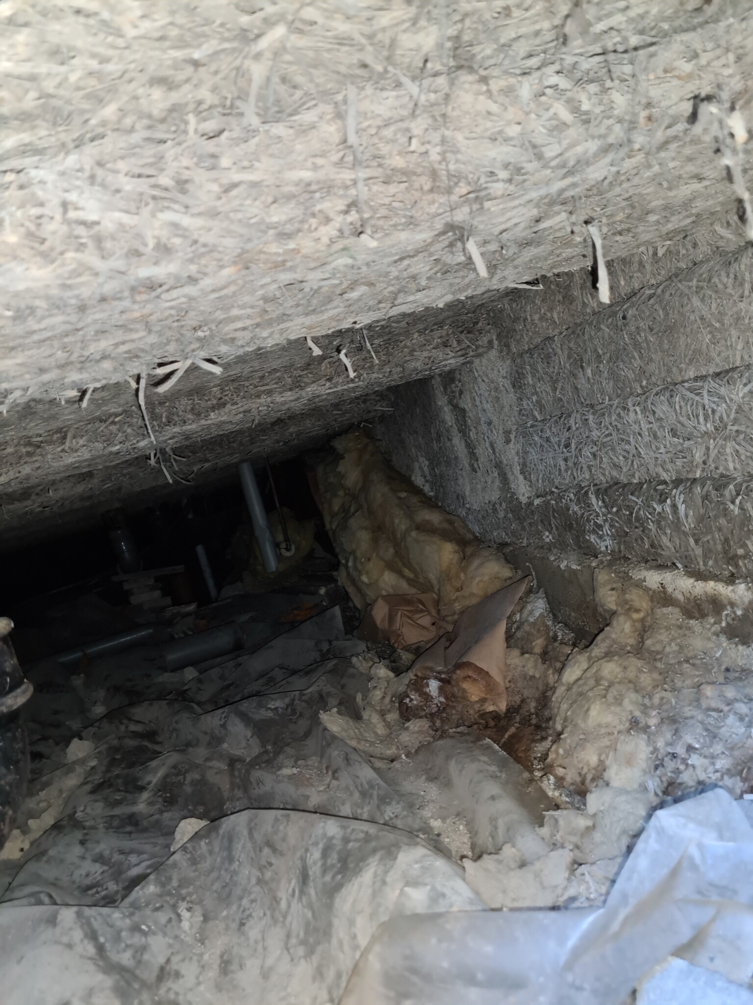

Kikar på ett hus från mitten av 50-talet där krypgrund är klädd i träullitliknande skivor. Jag skulle vilja veta hur grunden är uppbyggd i övrigt? Vad finns bakom skivorna både trossbotten och ut mot kantbalkarna/muren?
Vad finns för risker med denna grund? Hur stor är sannolikheten att det finns blåbetong bakom synliga skikt?

Vad som finns på andra sidan isoleringen kan ingen säga. Gissa går ju att göra men för att veta behöver du ta bort skivor på några platser.
Ingen aning om det är bra eller dåligt med träullit i krypgrunden. Hur kändes luften när du var här, torr och fräsch eller fuktig och lukt av gammal jordkällare.

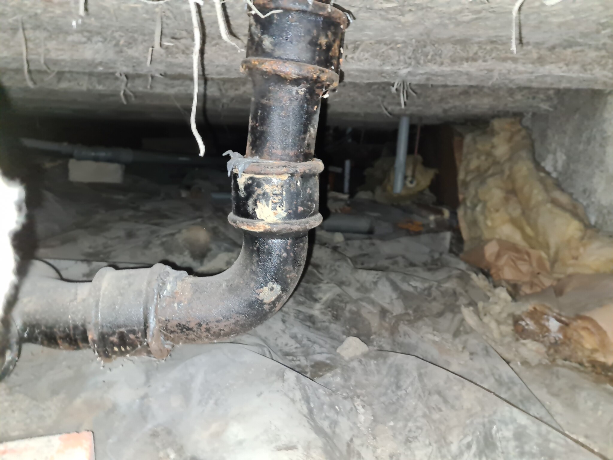

En städning skulle behövas åtminstone. Få bort all isolering dom ramlat ned till exempel.

Nej så är det såklart. Har inte sett denna variant tidigare och tänkte väl snarast om det var något vedertaget byggnadssätt för den tiden? Och vad syftet med materialet är?
Ja städning och ny upphängning av endel rör ser ut att behövas.
Tämligen ovanligt material skulle jag tro. Hittar bara en fråga på forumet om det i krypgrund:
https://www.byggahus.se/forum/threads/material-krypgrund.328924/
Möjligen kan du få bättre svar i avdelningen för byggnadsvård.
