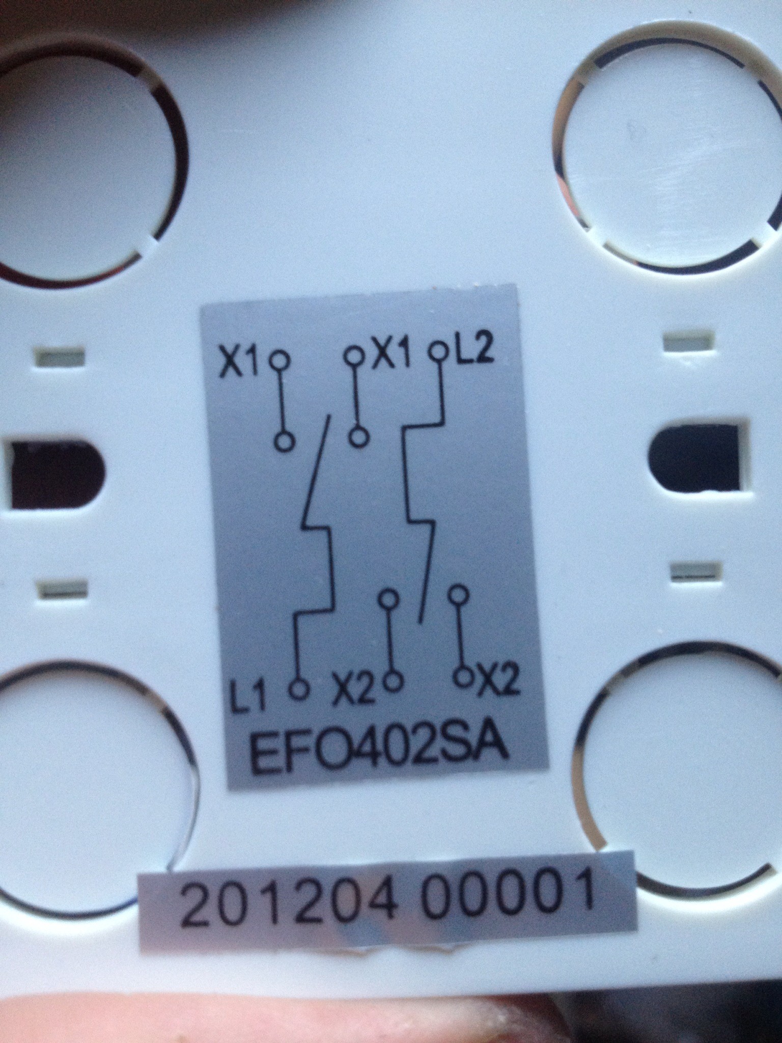

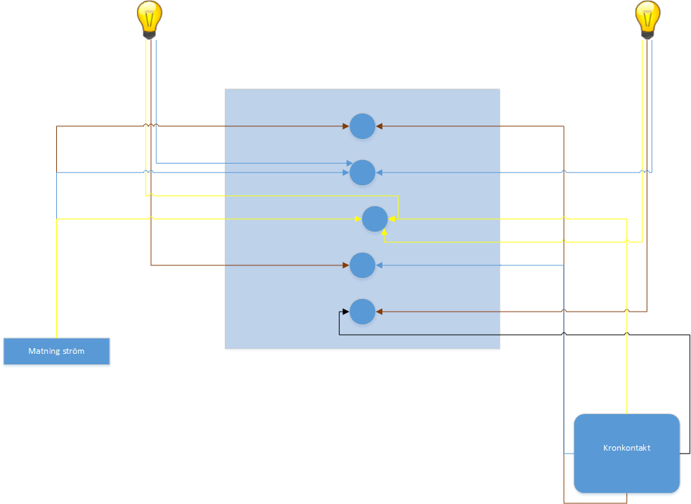

Har fått dit det mesta nu, men blev lite förbryllad över brytaren.
Detta är ju en billig brytare och jag har för mig att på Gelia så är matningen gemensam och sen skickar man varsin till tändtråden. Visst måste jag brygga denna mellan L1 och L2 sen ta ut tändtråden på x1 resp x2?
Den där strömbrytaren är ingen kronbrytare, det är en dubbeltrapp.
En kronbrytare har (normalt) bara tre anslutningar, en dubbeltrapp har alltid sex anslutningar.
För att göra om en dubbeltrapp till kronbrytare så måste man bygla bägge L-anslutningarna.
Ska banne mig kolla på förpackningen ,men är rätt säker på att det står kronbrytare på den. Kan ha sett fel, men köpte den på CO.
Men skitsamma. Om jag byglar L1 och L2 och tar ut x1 och x2 till resp tändtråd borde den fungera, eller hur?
EDIT: Det står att det är en kronbrytare med märket CoTech
