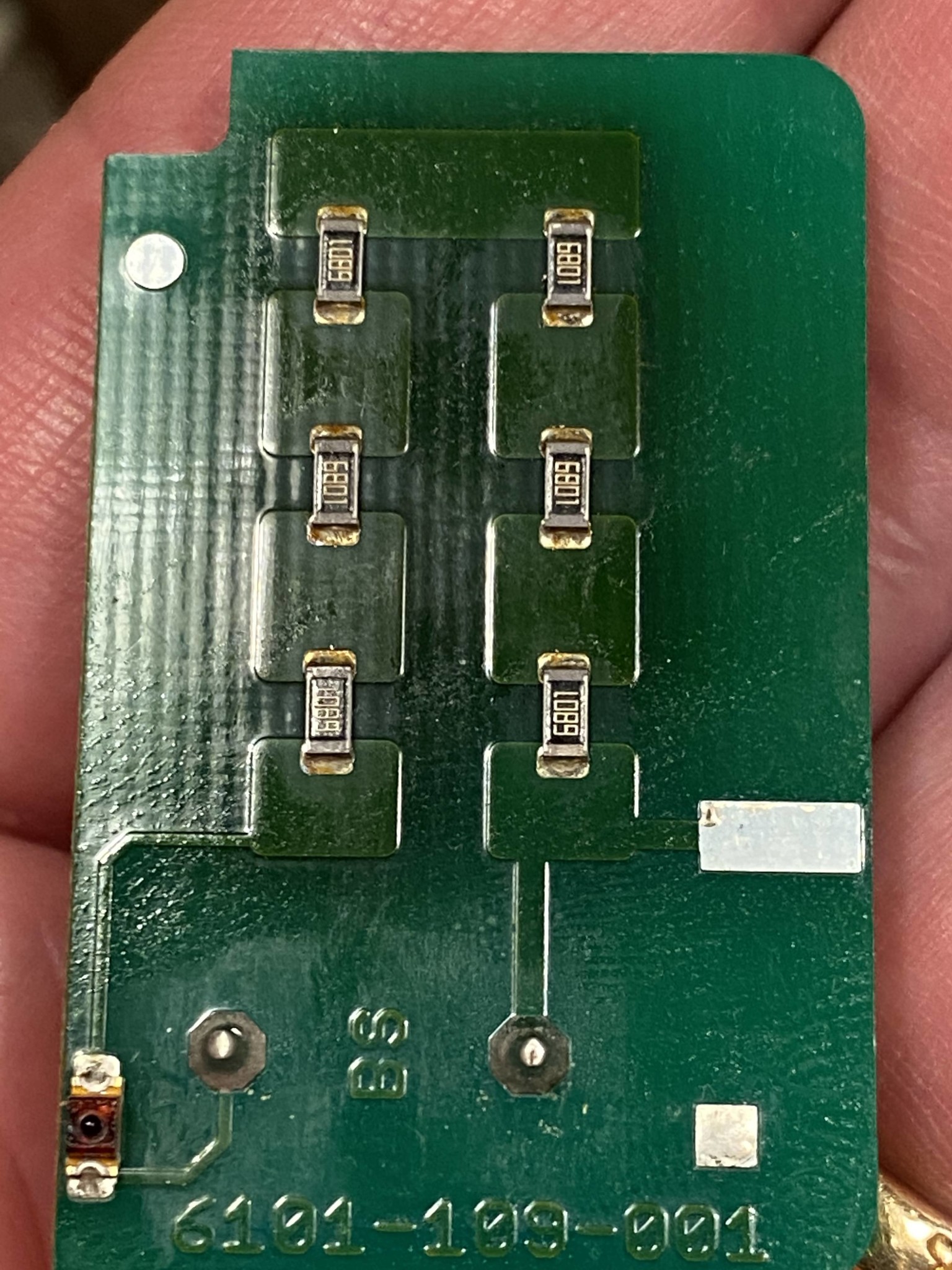

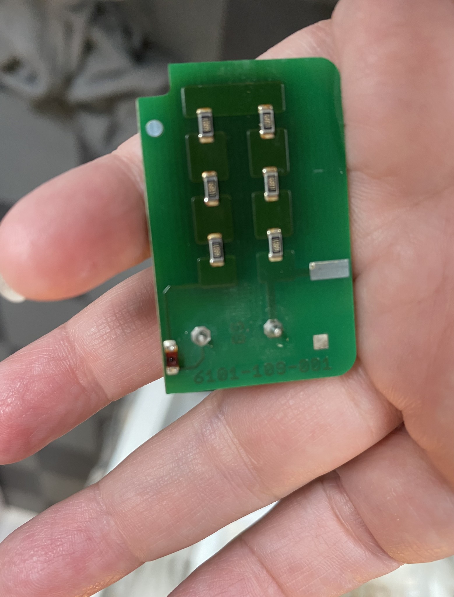

Ser ut som 6 st motstånd och en röd lysdiod, men en bättre bild kan avslöja mer.

Sitter kortet intryck i något som ansluter mot de silvriga ytorna på botten/top lagret?
Kortet i sig bör inte göra något mer än tända lysdioden och det bör inte påverka något annat om dioden är sönder.
Du kan prova med att mata spänning på de två polerna i plinten och se om dioden tänds.
Jag ställer mig också på samma sida som flera andra här som tvivlar på att kretskortet har något fel som kan resultera i att pumpen ej fungerar, det borde maximalt vara en lysdiod som kan ofunka.

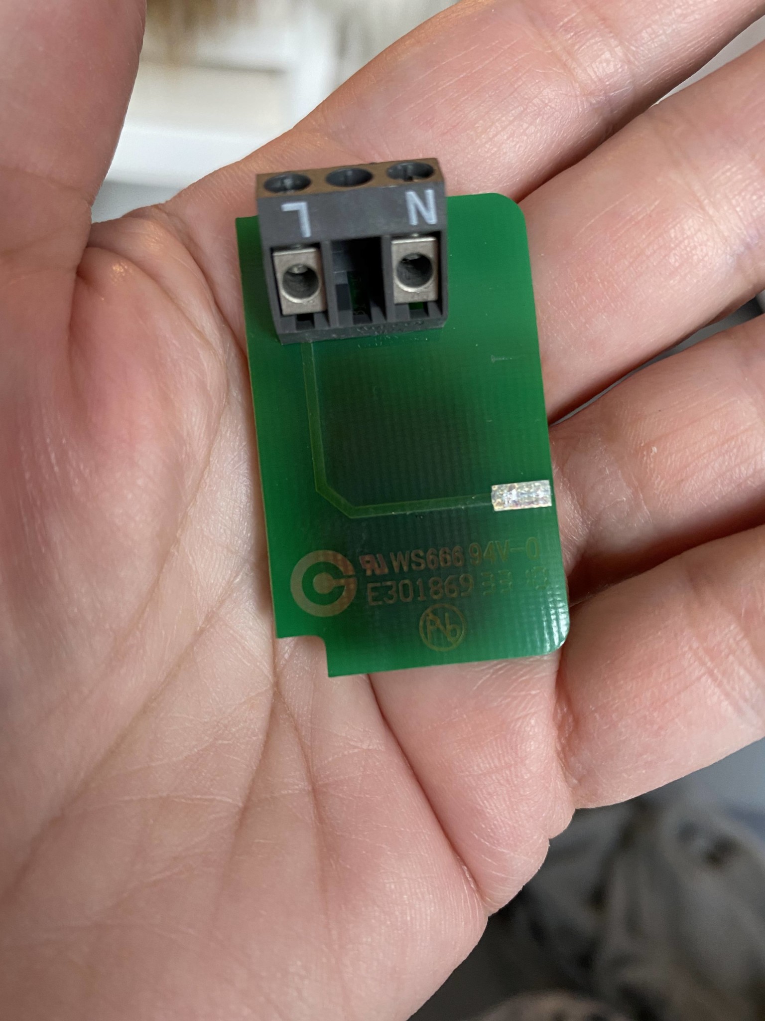

Men ohmmät mellan en av anslutningsterminalerna och motsvarande silvrig yta på kretskortet som ska leda strömmen vidare, sen den andra terminalen och anslutningsyta.
Ska ge nära noll ohm, men ett brott i kretskorsbanan eller en dålig lödning är ju inte helt uteslutet, vilket skulle avslöjas såhär.
Och har du inget instrument att mäta med ( går ju även bra med ett batteri och en glödlampa också när kortet är löst ), så ta en riktig närbild på lödningarna av kopplingsplinten och lägg upp här, för de ser lite skumma ut. Kan vara en kallödning, som nu släppt.

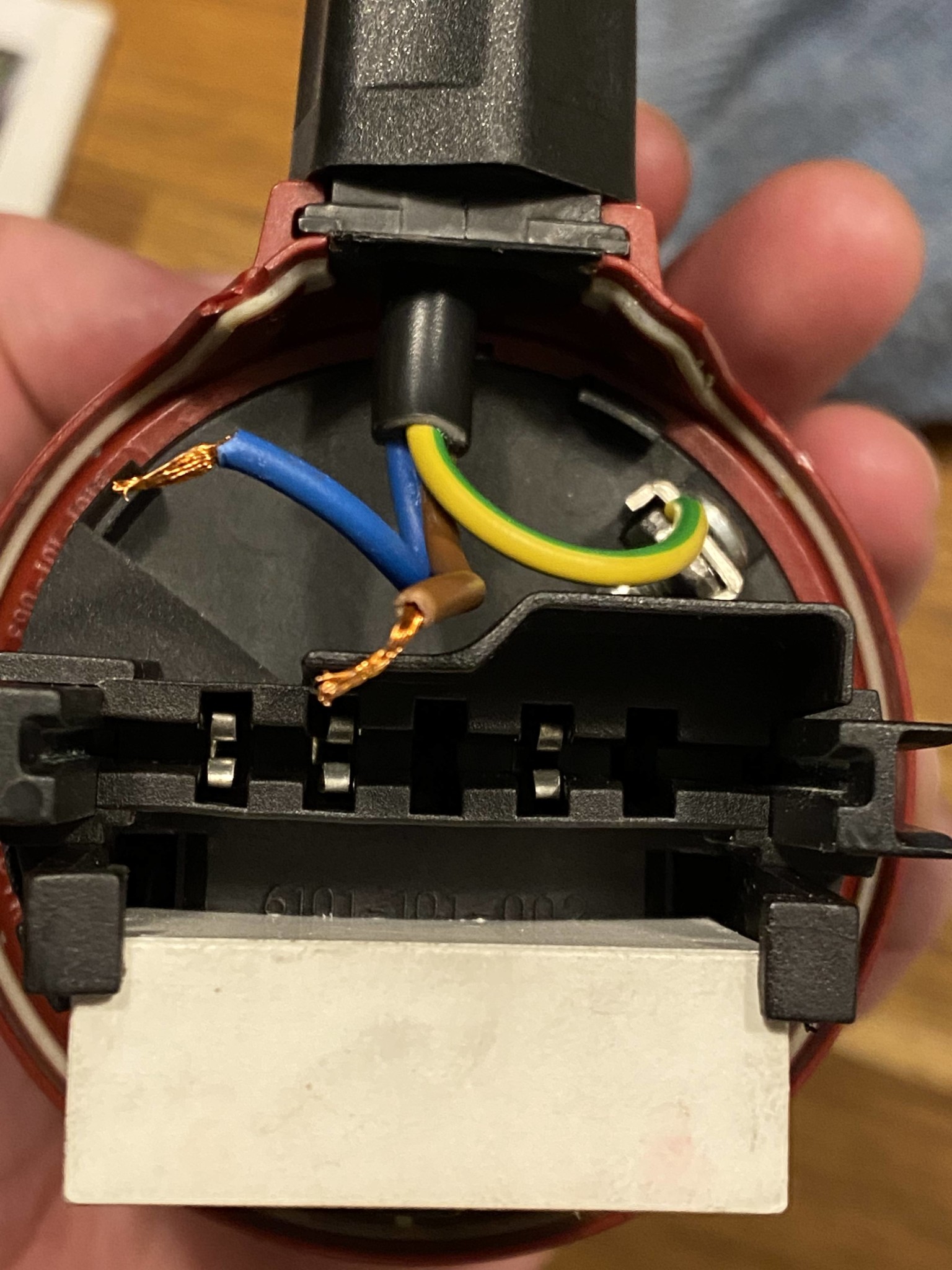

Dioden på pumpen har inte lyst, därför har jag funderat på om det är något annat än det mekaniska om nån förstår hur jag menar som gör att pumpen inte snurrar. Ska försöka få till nån bättre bildprototypen skrev:

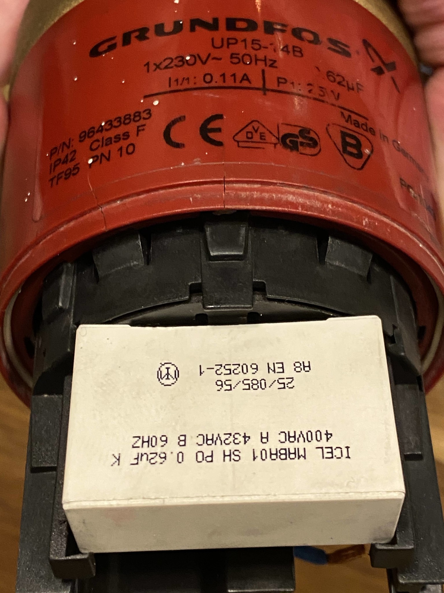

Häri sitter kretskortet, är bara att lyfta ut samt på andra bilden ser man den andra vita grejen, är det en kondensator eller vad? Är det den som stökar till pumpen?
Kortet i sig bör inte göra något mer än tända lysdioden och det bör inte påverka något annat om dioden är sönder. Lagt upp fler bilder som visar hur kortet sitter. Dioden lyser inte det var därför jag monterade isär pumpen. Elektriker har kollat att det finns ström från elsladden

Är det dålig spänst i fjädrarna som ska ansluta till kortet?
