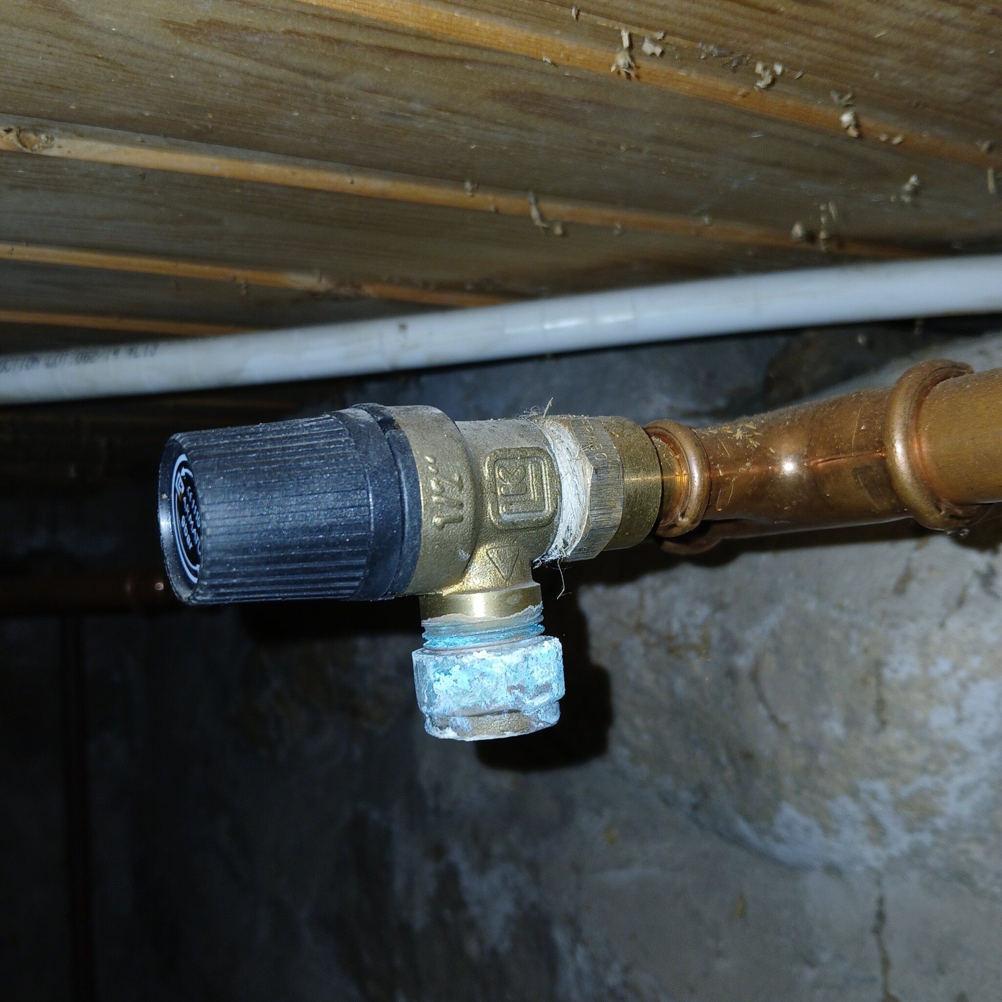

Eftersom du inte skriver om det är externt läckage eller om det är läckage via pipen, å du skriver inget om vad det är för modell/typ/etc, eller någon bild, så är det svårt att säga något.
Det kan vara att tätningen i ventilkäglan är skadad och att det ibland inte tätar ordentligt.
Åfan.. så det är meningen att den ska droppa på det viset? Det blir ju ganska mycket slösat vatten i så fall, vi snackar flera liter i månaden. Tack för svar.

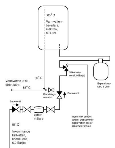

Läckaget via säkerhetsventilen kan minimeras/elimineras genom att montera ett expansionskärl (avsett för tappvatten) på kallvattenledningen till VVBn (mellan backventilen och VVBn).
