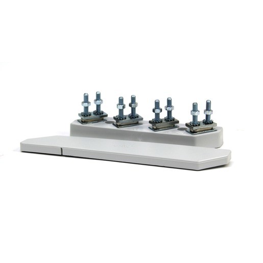

Anslutningen i mätarskåpets utgående plint....

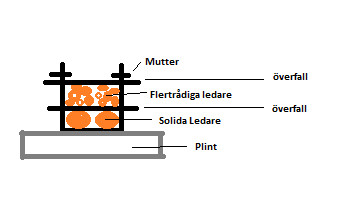

Den nya kabeln kan läggas in i samma plint, men blanda inte solida och flertrådiga ledare under samma överfall.
Ska det blandas lägg in fler överfall så du får solida ledare (med samma area) tex under första blecket.
Det är inte den lättaste plinten för den ovane att koppla in fler ledare... Gör man fel då är risken stor för dålig kontakt.

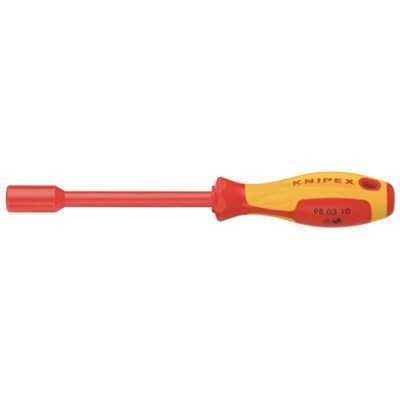

Det viktiga är att placera ledarna rätt, de ska inte ligga i, kors, spänn eller med drag och tvinna inte de flertrådiga ledarna. Sedan brukar jag använda en 8mm hylsskruvmejsel och dra växelvis samt se till att alla överfall följer med jämnt och fint, och slutligen se till att alla ledare verkligen sitter fast.
Behövs en ny plint så kan den köpas hos div. elgrosister = (ej Jula , biltema)
E-nummer 2394701 Garo KKP 435 (fyra poler max 35mm2/pol)
De nya plintarna har även täcklock.

Hylsskruvmejsel 8mm
Det är bara M5 muttrar (8mm nyckelvidd) så de ska inte tokdras, det är mycket lätt att dra gängpaj om man använder spärrskaft...eller drar för hårt....
