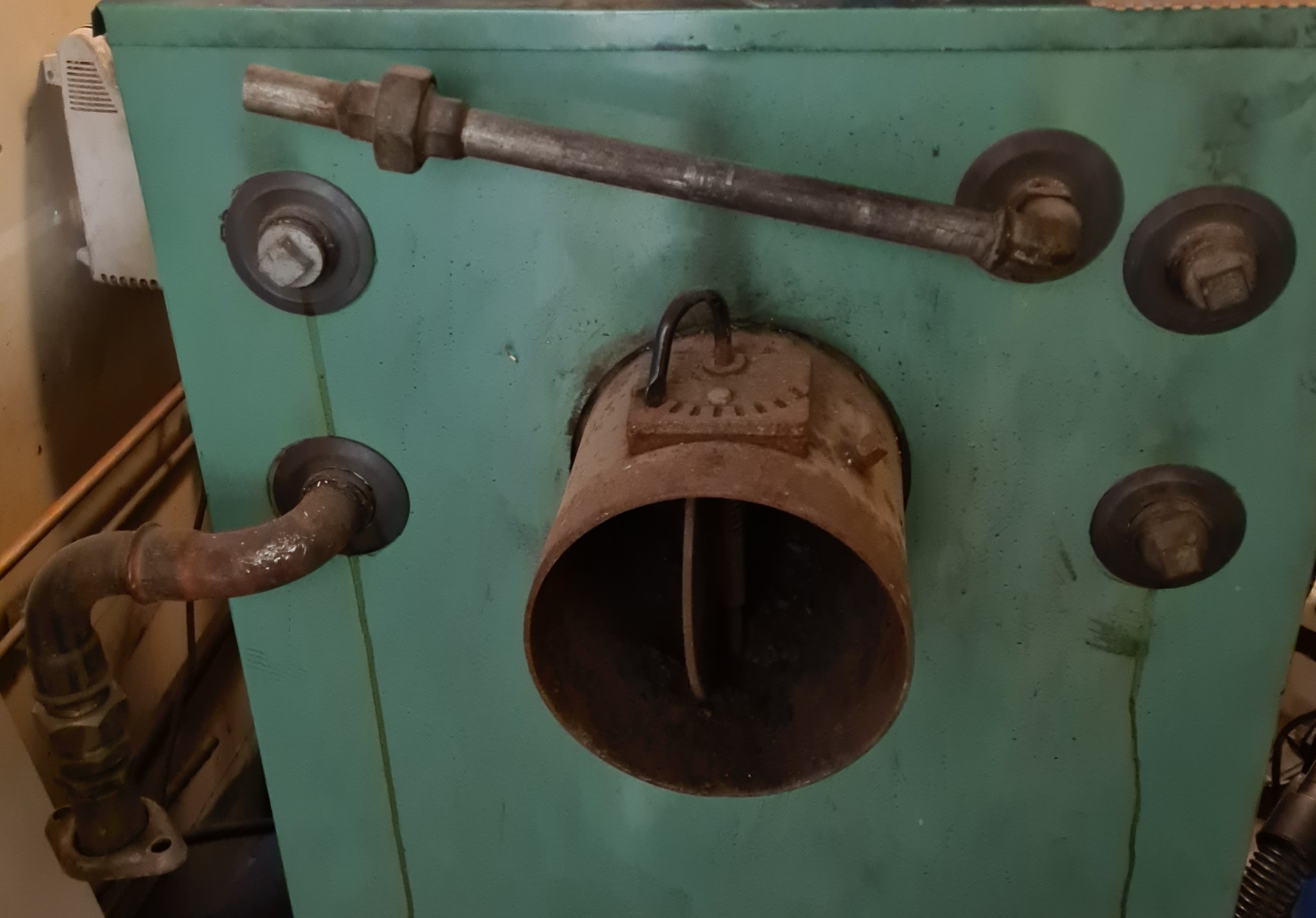

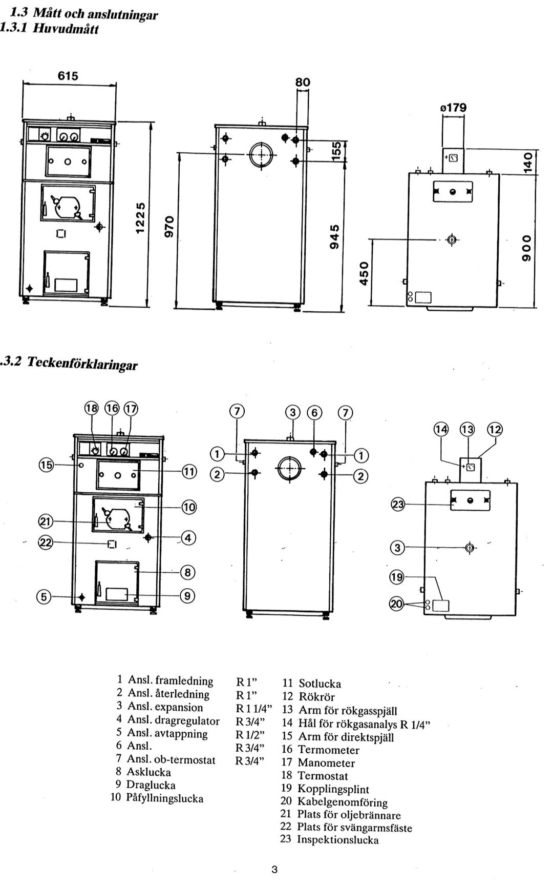

B blanks #1 Medlem · Gävleborg · 57 inlägg 20 dec 2021 20:40 blanks Medlem Gävleborg 57 inlägg 20 dec 2021 20:40 #1 Fått tag på en ctc vemax som skall sättas in. En fundering på nr6 den heter bara ansl. Kan jag plugga den och köra på någon av 1orna ist? Det skulle passa bättre med den till vänster på bild som även är 1". Inloggade ser högupplösta bilder Logga in Skapa konto Gratis och tar endast 30 sekunder Inloggade ser högupplösta bilder Logga in Skapa konto Gratis och tar endast 30 sekunder
B BSOD #2 Medlem · Västmanland · 5 263 inlägg 20 dec 2021 20:50 BSOD Medlem Västmanland 5 263 inlägg 20 dec 2021 20:50 #2 Ja, gör så. Brukar finnas flera anlutningar för att passa för installation på olika sidor, påfyllning av system etc.
