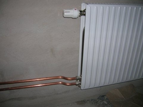

jag ska montera en ny radiator
röranslutningarna på radiatorn hamnar 65mm från väggen, tro de har m22 anslutning, standard?
rören som är 15mm koppar klamras med vanliga klammer 20mm från väggen.
hur gör man anslutningen till radiatorn? ska man böja kopparrören så de kommer ut till 65mm?
eller finns det nån "standardvinkel/böj" för detta?
alla rörkrökare vet säkerligen vad jag behöver för prylar:- tack på förhand!

Ja, det är så man gör
Alternativt kör med vinklar ifall man har pressmaskin, att köra med klämringsvinklar är helt meningslöst
Du ska ha en sån här http://www.rinkabyror.se/artikel/mma-kompressionskpl-m22x12-cu/
M22 radiatormutter med tillhörande klämkona.

Man bör (måste?) ha samma fabrikat på kopplet som mutter och kona, som jag förstått kan det vara olika vinkel på anslutningen för konan!
Precis, du ska då ha länk nr 2 m22/15
joo krilleman_215 verkaqr ha tagit semester från byggahus
Självklart ska man köpa M22 mutter + kona från samma fabrikant om det finns!
Så om du tänkt köpa en V4 från thermopanel så handlar du då självklart även kopplingarna från samma tillverkare. Helt enligt dina länkar!
Men i radiatorernas värld är det inte lika heligt som med klämringskopplingarna. För det finns tillverkare av koppel som ej tillverkar mutter & kona. Där har man ju inget val än att handla kopplingarna av annan tillverkare.
Men min högst ovetenskapliga okulära undersökning är att alla M22 kopplingar har någelunda samma koniska lutning.

radiatorns anslutningar hamnar på ca cc60 från väggen
rören ska genom en vägg ca 80cm till höger.
tänker mig att man borde kunna dra raka rör utan att böja dem så de ligger närmare väggen?
svårt att borra med 20mm från väggen i hörnet..
