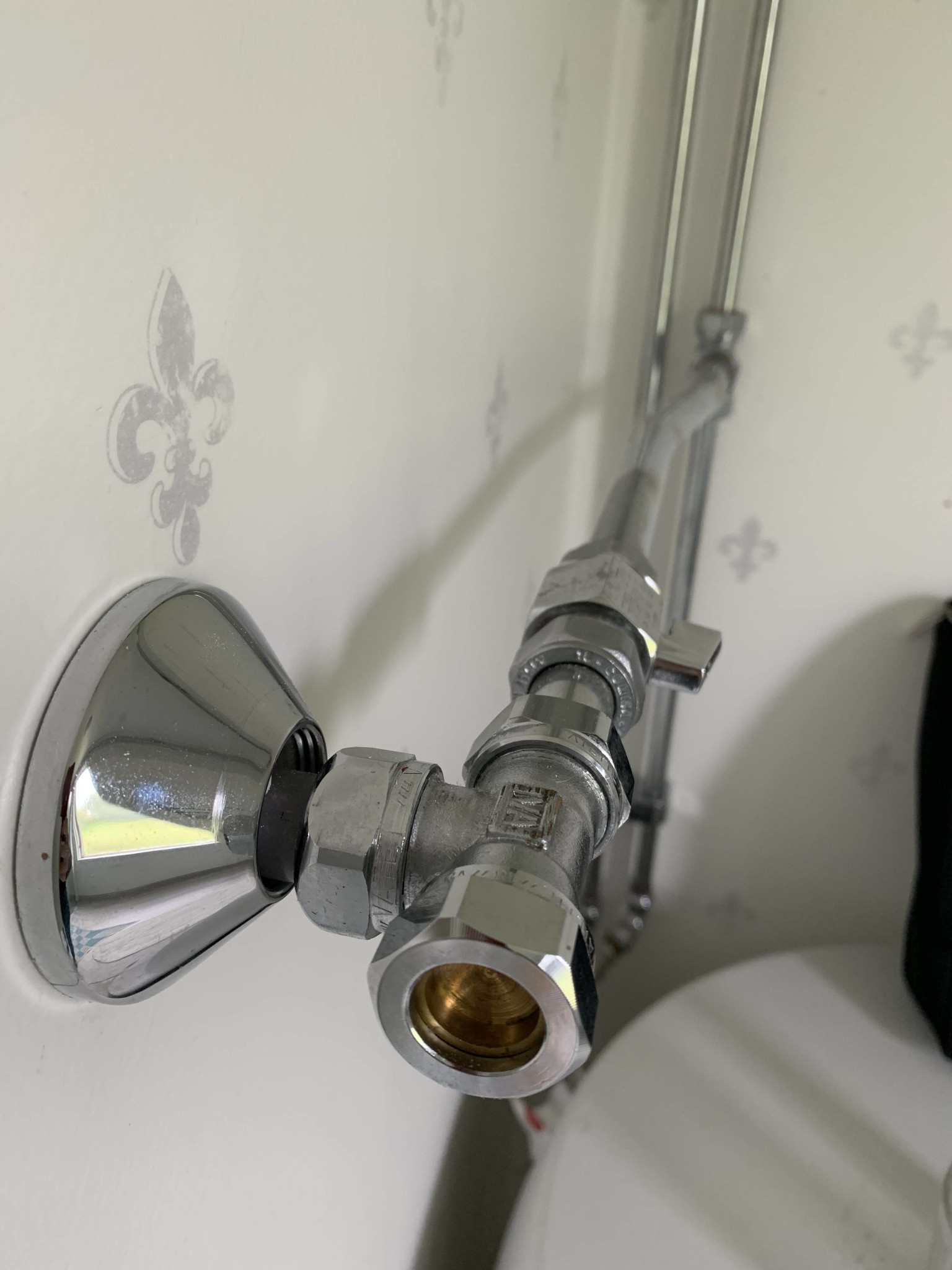

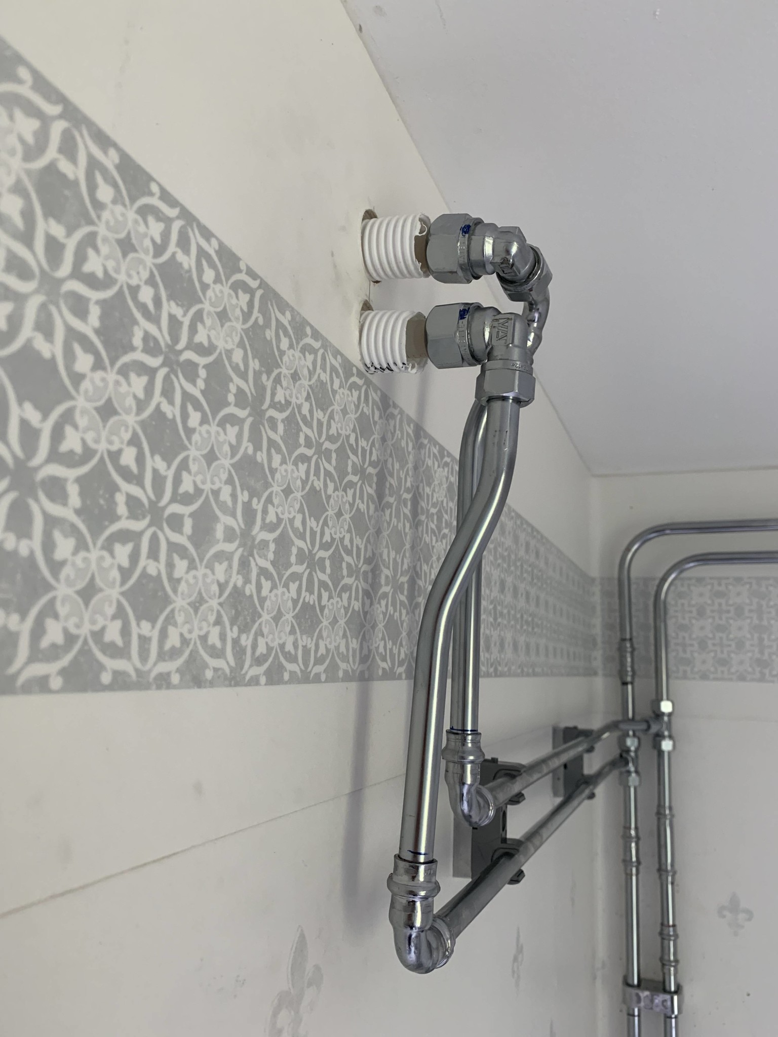

Vår rörmokare har gjort kopplingen (se bild 1) och inte lyckats få till det med de kromade koppar/huvar som kan dölja kopplingen (bild 2). Jag vet inte varför rören sticker ut så långt, men nu gör de det. Hur kan han lösa detta snyggt? Vad kan vi förvänta oss för acceptabel lösning?

Om han är rörmokare så bör han ju ha koll på det. Men han bör ju sätta dit en väggbricka och kapa pexen i rätt längd för väggbrickan och kopplingen.
konne och 1 till
Det där ser väldigt amatörmässigt ut. Var det verkligen en rörmokare eller anlitade ni någon allt-i-allo figur?
Man sätter en väggbricka på väggen där man avslutar PEX-rören och övergår till kopparrör. Det finns väggbrickor för enskilda rör som du bör ha på den sista bilden och andra väggbrickor för dubbla rör som du bör ha på den första bilden.
Det som jag tycker är alarmerande är att det inte verkar finnas någon tätning mot rören!
Du har ju våtrumsmatta om jag ser rätt och då ska mattan kragas upp mot rören för att täta alternativt så ska man montera en manschett mot rören som tätar genomföringen. I ditt fall så har du ju ett öppet hål rakt in i väggen vilket är generalfel. Inget försäkringsbolag kommer ge dig en ersättning för en skada som uppstår när det ser ut på det viset. Tyvärr så måste man riva våtrumsmattan och göra om från början för att det ska bli rätt.

Det verkar som han vill lämna det så. Att kapa slangen är inte aktuellt. Varmvatten slangen pressar ut röret, så en fixering på det röret ska göras mot väggen och silicontätning runt hålen. Jag som inte kan något om rörmokeri tycker att lösningen inte är så snygg, men fattar att säkerheten går först. Vill ju inte ha vattenskada. Jag tänkte att någon här vet om man kan fixa detta snyggt/snyggare.

Precis, det är i vår sommarstuga. Vi har dragit nya vattenledningar från badrummet till köket. Vi ska nu få brickor, men det verkar inte finnss någon som passar helt bra. Men jag hoppas det blir funkis till slut i alla fall och åtminstone halvsnyggt …
Hur sitter rören fixerade i väggarna? Rör får inte bara hänga löst rakt genom en vägg itan måste fixeras så att de sitter fast. Oftast anväder man ett väggbockstöd men det finns lite andra metoder också.
Om rören inte är fixerade ordentöigt så kommer de kunna röra sig och då finns det risk för att kopparrören börjar läcka med tiden.

aha! Jag kollade i den lucka vi som tog upp på baksidan för att kunna dra ledningarna och där ser man att rören är fixerade med en klamma.
Det verkar som om ”felet” mest är att rören inte är kapade tillräckligt nära väggen och att när vi drar på varmvatten puttar slangen ut kopplingen på badrumssidan. Och den ska som sagt fixeras när bricka och silikon sätts dit. Så det blir nog bra ändå till slut. Tack för support!

Om jag fattat det rätt är det eftermontage i bef. badrum, vilket förklarar saken. Dock skall det ju såklart vara fixerat ändå, och rörmokaren bör ju ha dragit igenom pexen på cc40 eller cc60, och då skall man ju kunna få dit väggbrickor ändå.

Vad är det som inte är godkänt med vår installation?
Det är ingen rörmokare som gjort det där. Avsaknad av korrekta väggbrickor och svenskt mästerskap i onödiga presskopplingar vittnar om det.
Bockningarna av rören är också under all kritik, dessutom saknas överfall till en del rörklammer.
Jag blir uppriktigt sagt ledsen över att se det där :cry:
EDIT:
Dessutom, varför går man nedåt och sedan till höger med rören från där de kommer ut från väggen?
Varför gick man inte direkt till höger mot hörnet?
