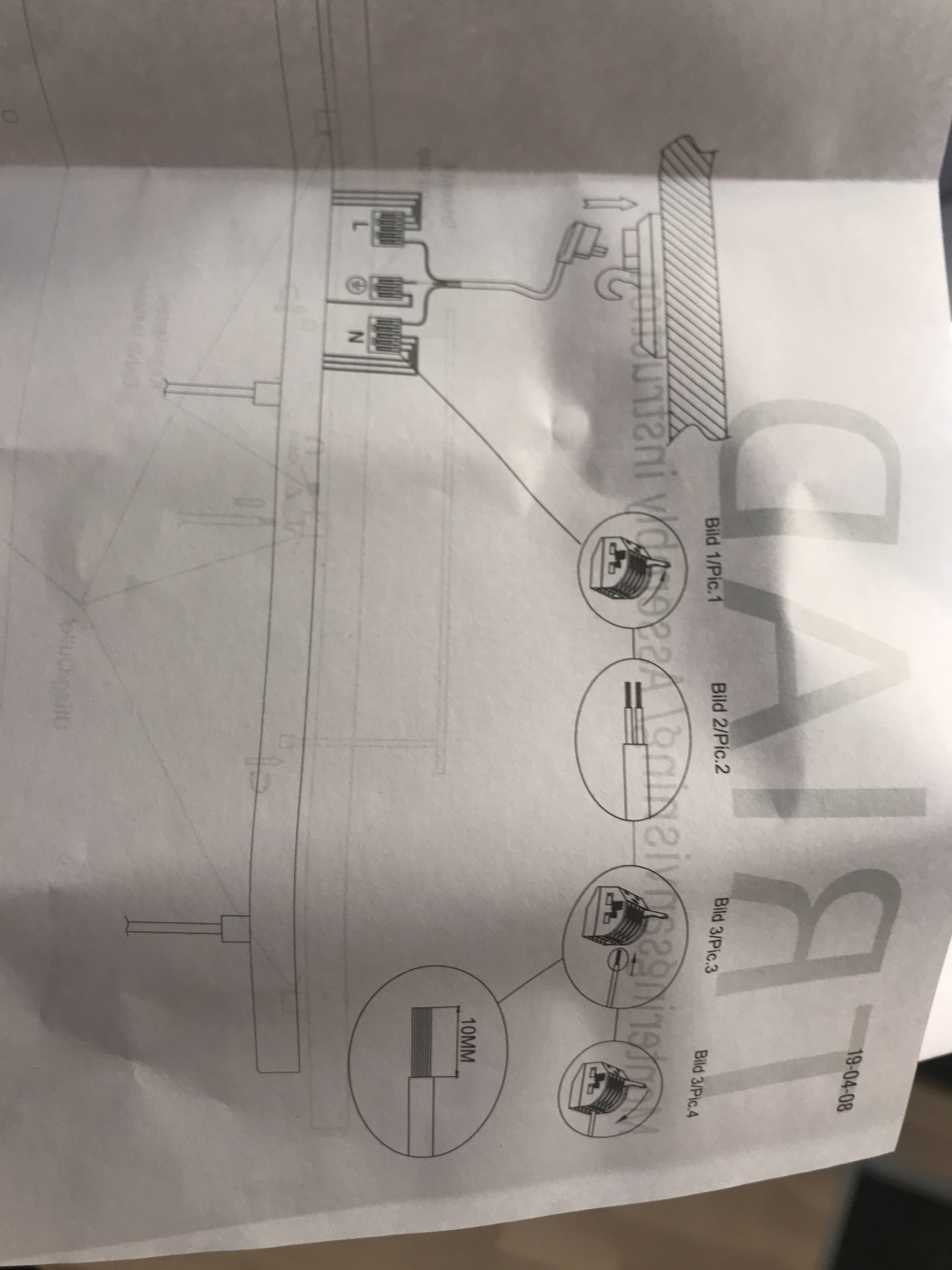

Hej! Jag vill använda en s.k pendelskena för att enkelt hänga upp två-tre pendellampor ovanför köksön, kopplat till samma uttag i taket.
Har hittat denna skena på Mio:
https://www.mio.se/p/triad-takskena/M1912288
och undrar om någon med mer elkunskaper kan förtydliga för mig: måste jag använda alla tre uttag för att skenan ska kunna användas säkert? (Se bild för instruktion)
Avståndet mellan de två yttersta hängpunkterna är nämligen perfekta för att det ska räcka med 2 st lampor, men kan jag lämna mittenkopplingen tom?
i annat fall får jag lov att hitta lampor som funkar tre st i rad eller en skena som också finns med två uttag, som dock har sämre mått för mitt kök.
  • Monteringsschema för pendelskena med tre uttagskopplingar och tekniska specifikationer.
Kan ej se något hinder eller problem att bara koppla in två armaturer till skenan.

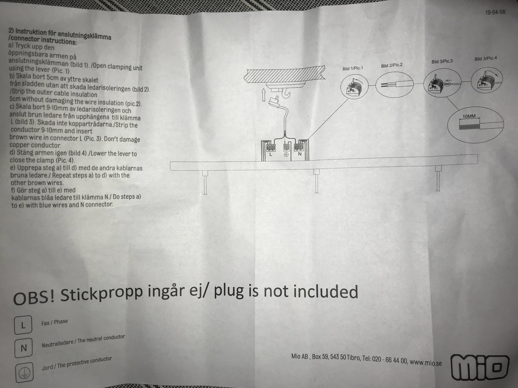

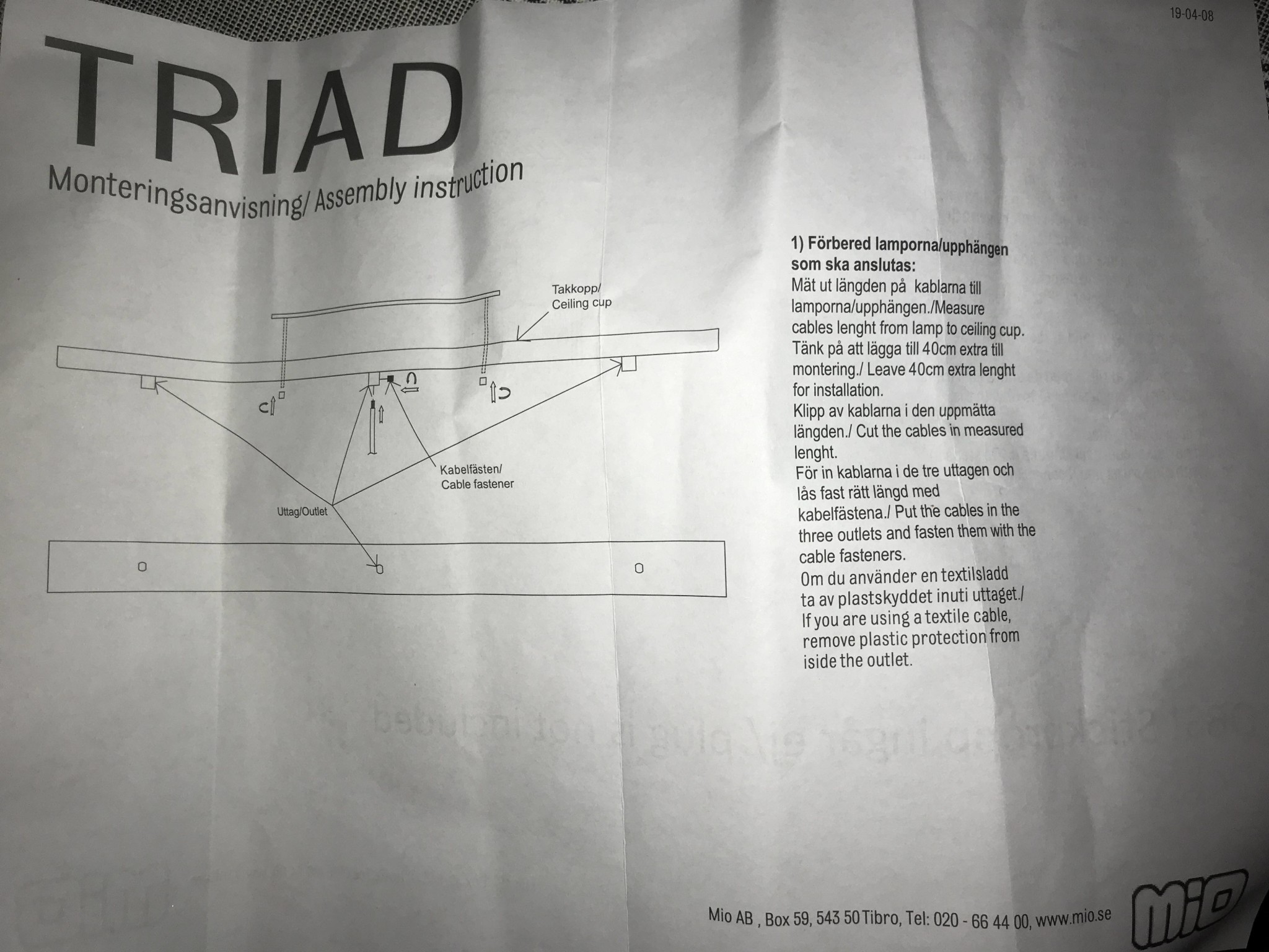

Jag har en likadan som jag ska sätta upp...jag har dock tappat bort monteringsanvisningen och den verkar inte finnas på nätet. Du skulle inte kunna ta bild på fler sidor eller är det bara det som syns på din bild?
Det är i princip det viktiga, men här kommer bild på texten också samt andra sidan på bladet!
  • Instruktionsblad för anslutning av elektrisk kabel med bilder och textpå svenska och engelska, vikt vid mitten.
  • Monteringssida för TRIAD-lampa med grafiska instruktioner och steg 1 av installationsanvisningarna på engelska och svenska.

Tack så mycket! Jag funderar på hur jag kan göra då mitt takuttag inte sitter rakt ovanför bordet..det är en bit åt vänster..så jag skulle vilja koppla dom i en annan ordning..hur man nu gör det!
Inga problem!
Jag ska göra likadant, Ordningen spelar ingen roll bara du har alla likadana kablar isatta mot varandra. Köp en längre vit lampkontakt bara så drar du in den i skenan via hålet i kanten. Finns upp till tre meters tror jag. Fixar man till kabeln med en kabelkanal så blir det snyggt även om sladden behöver gå utanför skenan till uttaget.
