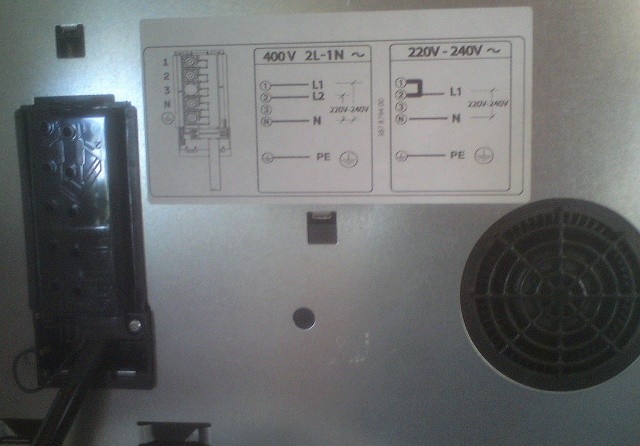

Vill koppla in nyköpt induktionshäll. I affären sas att den går på 220v. (2x220v).
Har framdraget 2 faser, nolla + jord. Då kan jag om jag förstår rätt få 2x220 V.
Men då jag tittar på det kopplingsschema som finns på hällens baksida blir jag lite konfunderad.
Bifogar bild. Måste jag månne "bygla" om eller kan jag helt enkelt koppla nolla till nolla fas till fas samt jord till jord? Från hällen finns en kabel med 4 sladdar. Jord ,nolla samt 2 "faser".
Undrar Puskas.

I och med att du har två faser framdragna kopplar du enligt alternativet till vänster: 400V 2L-1N: Ingen bygling om du inte vill ha generalkortis! Dubbelkolla så att L1 och L2 inte är ihopbyglade med varandra med någon kopparremsa vid leveransen.
Schemat till höger med byglingen används när man bara en fas + nolla att leka med och är inte aktuellt i ditt fall.
Är du säker på att du har 2 faser + N + PE framdragit? i en del äldre installationer med perilex-uttag kan nollan ibland ha utelämnats, och då är den blåa tråden en fas (och i värsta fall smäller du hällen). Om det är så går det att koppla om den blåa till nollan i centralen och då gäller det vänstra alternativet som sagt.
