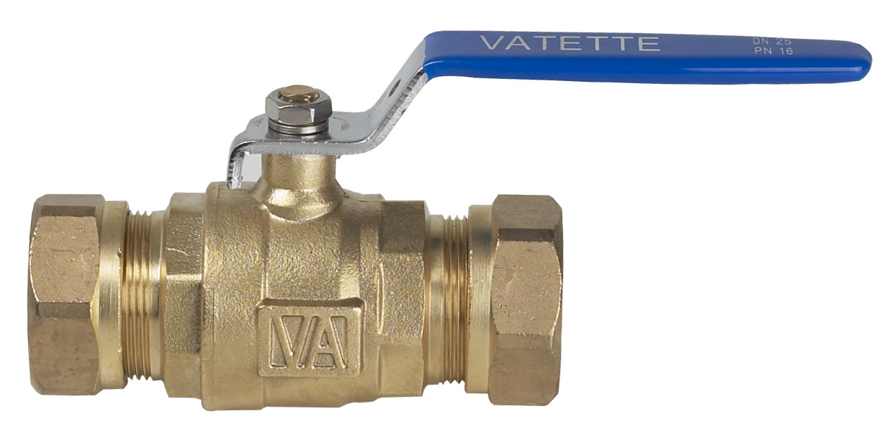

Jag ska försöka at koppla ihop matningsröret till golvvärmen med det rör som rörmockaren drog fram för en vecka sedan. Rörmockaren avslutade sin dragning med en fullflödesventil från Vatette i dy 22. Jag vill ansluta denna mot mitt PEX i dimension 32x2,9, mitt problem är att jag däremellan vill få in en avluftningsventil eftersom den skarven blir högsta punkten på hela dragningen.
Jag har kommit underfund med att jag kan skarva på ett T-rör i dy 22 med hjälp av Vatettes dubbelmutter men då sitter jag ändå fast i att avluftningen kräver en förminskning till storlek 15 och mitt värmerör i dimension 32,2,9 behöver en förstoring till storlek dy 35. Jag sitter alltså ganska fast.
Kan någon hjälpa mig med vilka delar jag bör köpa för att få ihop Vatettes dy 22 med ett PEX-rör på 32,2,9 och däremellan lyckas klämma in en avluftning?

I ordning:
22 Vatette dubbelmutter
22x15 T-rör (Sticket är 15mm och din tilltänkta luftning passar rakt i)
Rörsnutt koppar 22mm
Förminskning 35x22
Rak 35
Vatette Plast 32x2,8-3,0

Men visst är det så att hålet i kulan är lika stort som anslutningarna, dvs ingen strypning i kulan.

Alla lite större kulventiler har väl (till skillnad från tex ballofix) lika stort hål i kulan som anslutningarna?
Så har det då vart på de jag kommit i kontakt med, och jag detta har gällt oavsett tillverkare.
