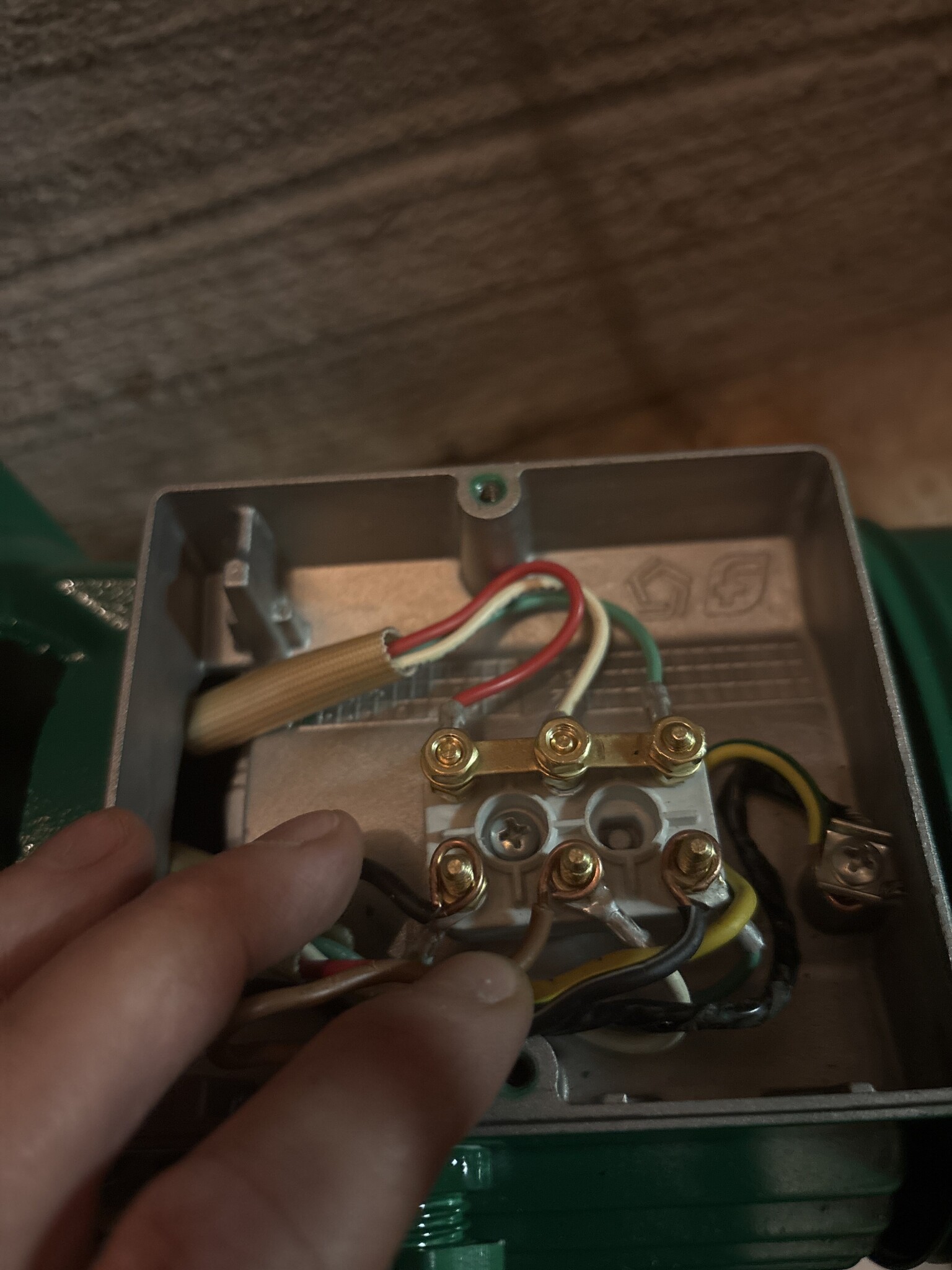

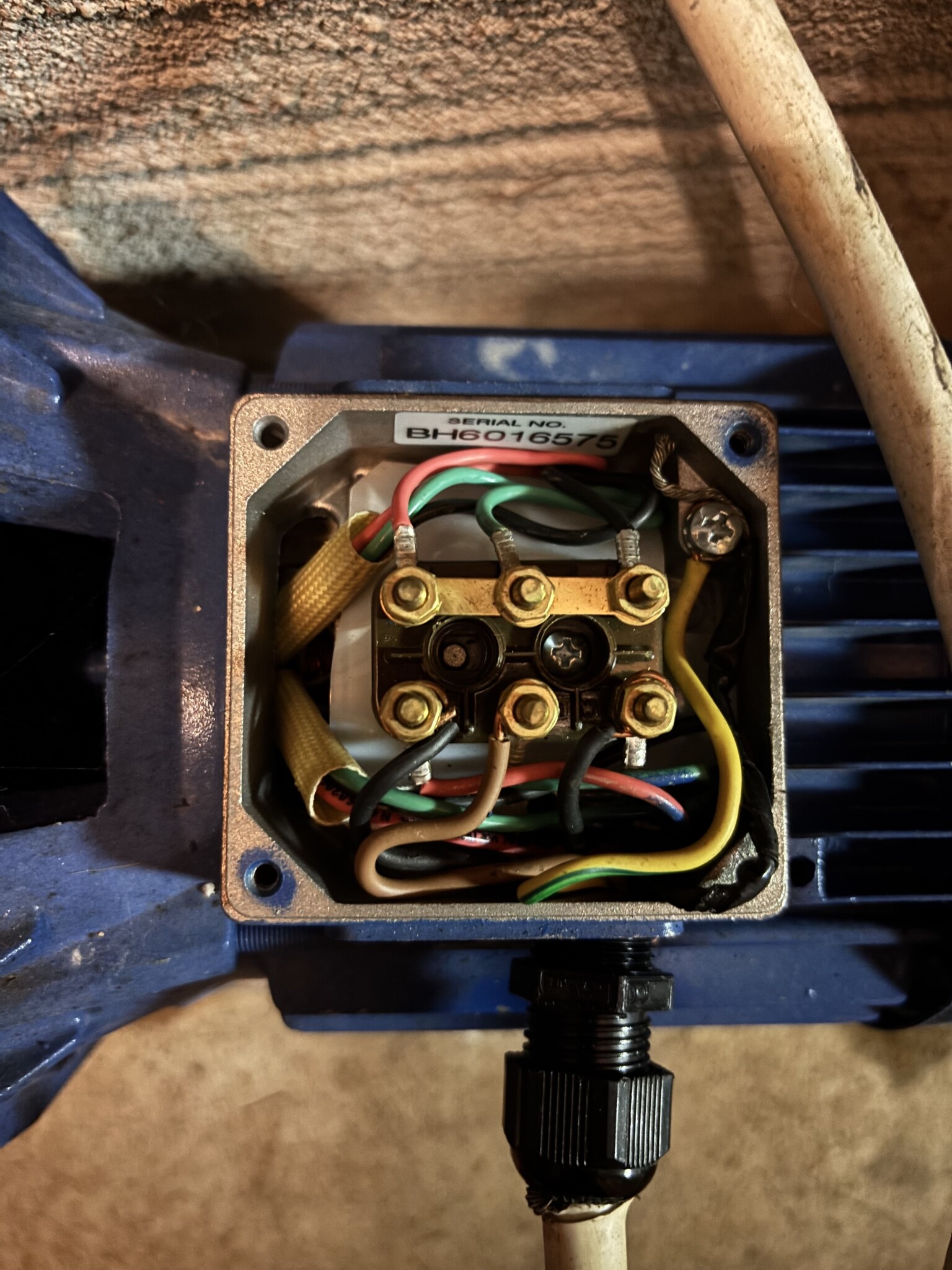

Godkväll,
Kopplar i en ny jetpump så den gamla gett upp.
Vill dubbelkolla att jag kopplar korrekt.
Den blå är den äldre som gjort sitt och den gröna (svart kopplingsschema) den nya.
Supertacksam för svar!
MVH J

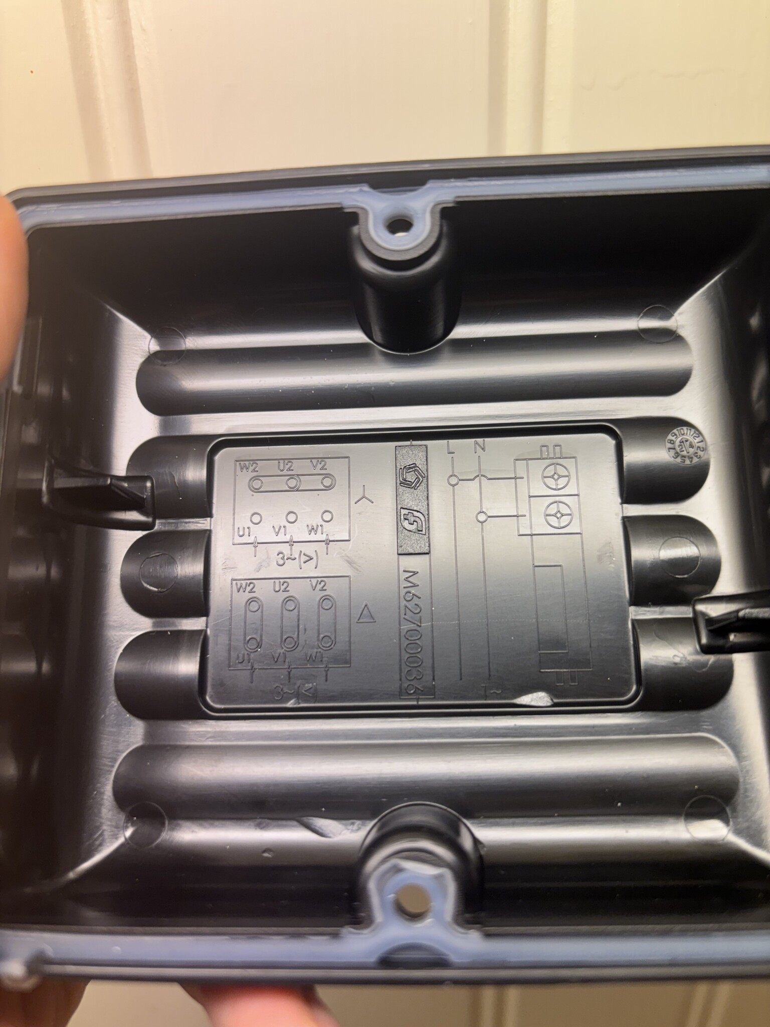

  • Inuti ett jetpumpslock visas ett kopplingsschema med markeringar för olika kablar och anslutningar för att hjälpa till vid korrekt installation.
Nej, det ser helfel ut. Borde bli totalkortis om du kopplar så 😱
Vilken tur att jag frågar innan då! Hur ska jag koppla då? 😊
Som den övre bilden på ditt kopplingschema.
Inkommande faser är på U1, V1, W1
Inkommande matning skall INTE ligga på kortslutnings blecken.
Utan mitt emot.

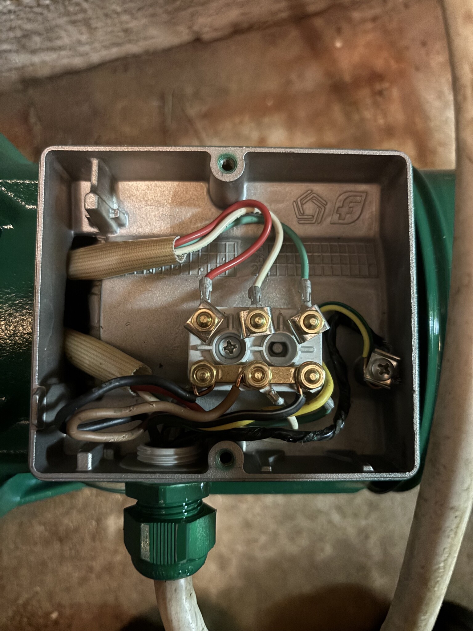

  • Elektrisk kopplingsdosa med flera färgade kablar anslutna till klämmor och en hand som håller några av kablarna.
Sådär? 😊
Leif i Skåne
Ja ! Men under brickan och mutter?🤓
Fortfarande har du 50% chans att den snurrar på rätt håll.
Om det behövs för att byta rotation så så skiftar man plats på 2 av inkommande ledare, det kvittar vilka du väljer.
Men om huset är rätt installerad fasföljd så skulle det vara Brun-Svart-Svart med vit rand från vänster.
Fixar med mutter! Tack ❤️

Det "U"-formade blecket sitter upp å ner för jordanslutningen.
De U-formade blecken ska även användas för att fästa faserna.
