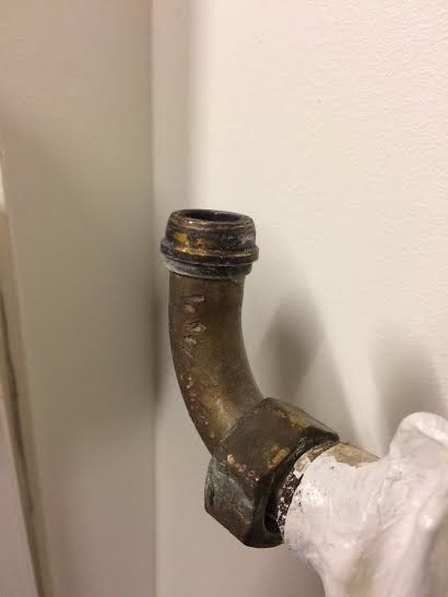

Lite osäker på vad man använder för koppling till detta element. Jag har en ballofix där med inkommande rör som är 22mm. Där får jag köra någon förminskning och klämring. Men hur ansluter jag sedan elementet? Den delen kan man ju inte använda klämringar på:|
Krilleman
En helt vanlig termostatventil skulle vara bra där.
Vad är det för storlek på röret? Köp termostatventil efter diametern.
17mm = 10 (3/8")
21mm = 15 (1/2")
P
17 kan nog stämma. I min förvirring kring kopplingar hade jag jag helt glömt termostaten. Blir ytterligare ett steg mao.
