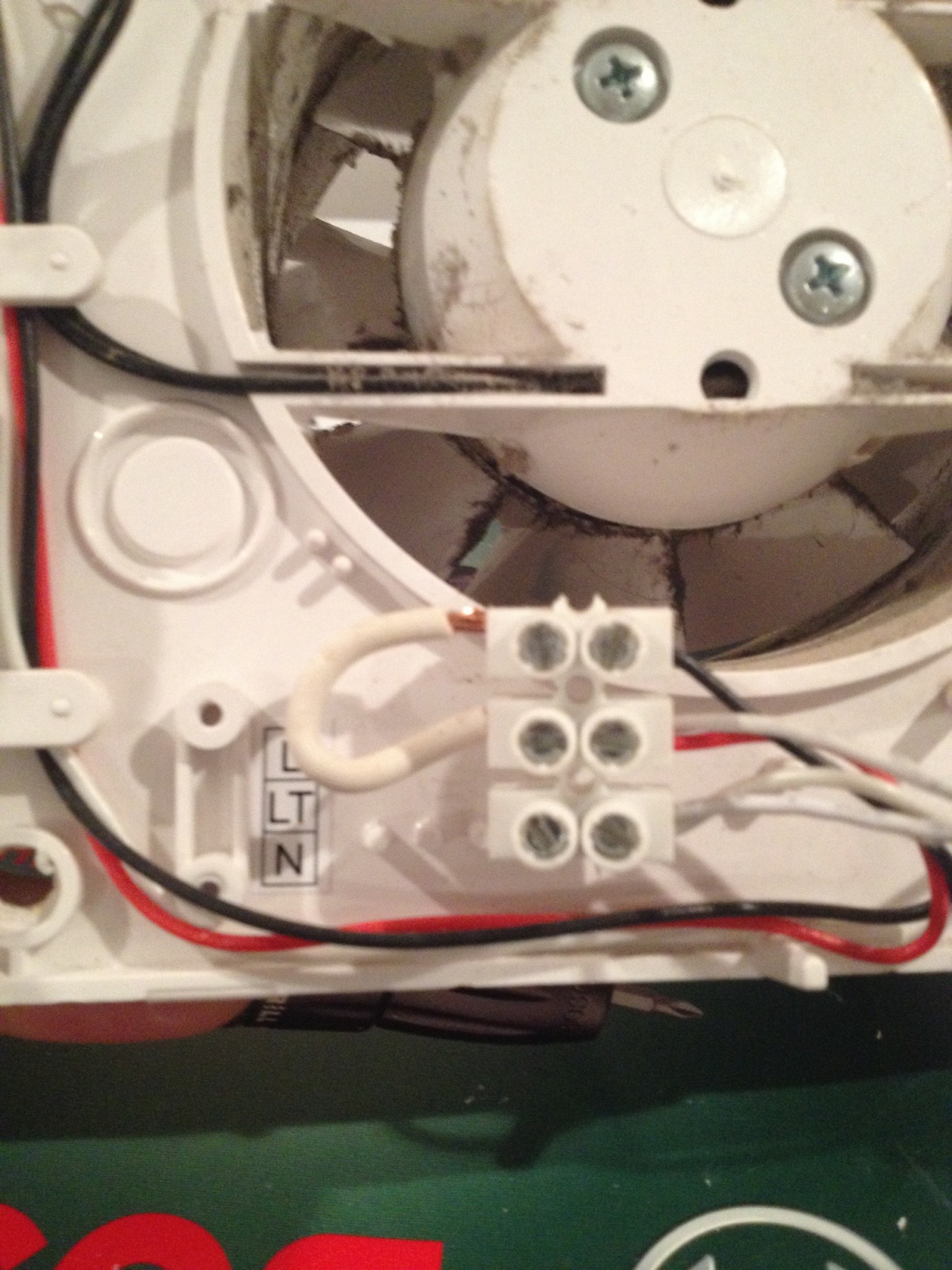

Jag vill koppla in min nya intellivent 2.0 som en trevlig byggahusare rekommenderade mig.
Jag här två kablar fram som gick till förra fläkten, blå är nolla och vit fas enligt hur det var kopplat i gamla fläkten. Dessa bryts med en tryckknapp vid dörren.
Dessutom var den gamla glöggen bryggkopplad, varför då?
Hur skall jag koppla nya fläkten?

Omöjligt att veta säkert varför din gamla fläkt hade en bygling. Sannolikt är det relaterat till att det som är märkt LT är en styringång motsvarande bild 2 i din nya fläkts instruktionsbok. Eftersom du bara har två trådar fram till fläkten så skulle jag rekommendera att du kopplar enligt alternativ 1 i instruktionsboken och därefter tar bort strömbrytaren vid dörren och kopplar tändtråden direkt till fas. På så sätt kan man inte glömma att slå på fläkten utan den sköter sig helt själv med fuktstyrningen. De andra två alternativen kräver en tredje tråd fram till fläkten.

Men annars så finns två alternativ, och det är
Koppla in på L och N och koppla bort strömbrytaren vid dörren så att du får fast fas till fläkten och då sköter den sig själv med fuktstyrning
Eller så drar du fram en till tråd från Brytaren med fast fas och kopplar enl alt 2

Precis, vi har kopplat enligt alt. 1. Tyvärr gjorde vi som tommib skriver att vi drog fas via brytare innan vi bestämde oss för vilken fläkt vi skulle ha. Så har man gäster hemma så får man nästan alltid gå och slå på fläkten igen då någon misstar den för en lysknapp.
Så jag går på hans linje, att du kopplar fasen direkt på fläkten =)

Och alt. 1 känns bättre än 2 då fläkten är beroende på om badrummets belysning är tänd. Kör man den på automatik, vilket jag antar att du kommer göra, så vill man ju att den ska kunna jobba oavsett om man är hemma eller ej. Detta är min åsikt iaf!
Om du gör det själv så klipp inte i locket där den utvändiga kabeln går in! Locket spricker om du klipper med tång, man måste fila med fil, alt. såga försiktigt med bågfil. Det är i stort sätt det ända som inte är bra med den fläkten, för övrigt är den suverän.
