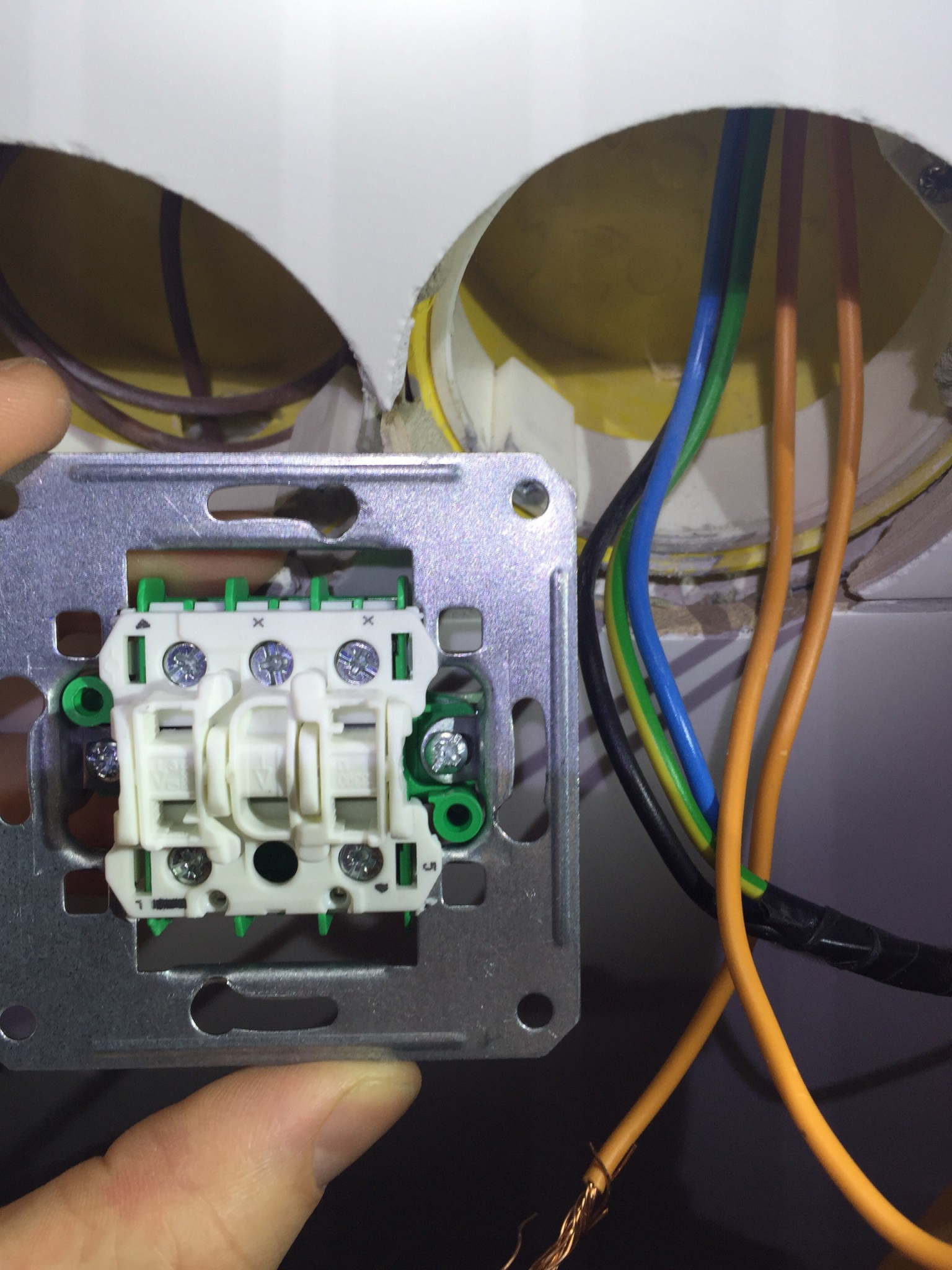

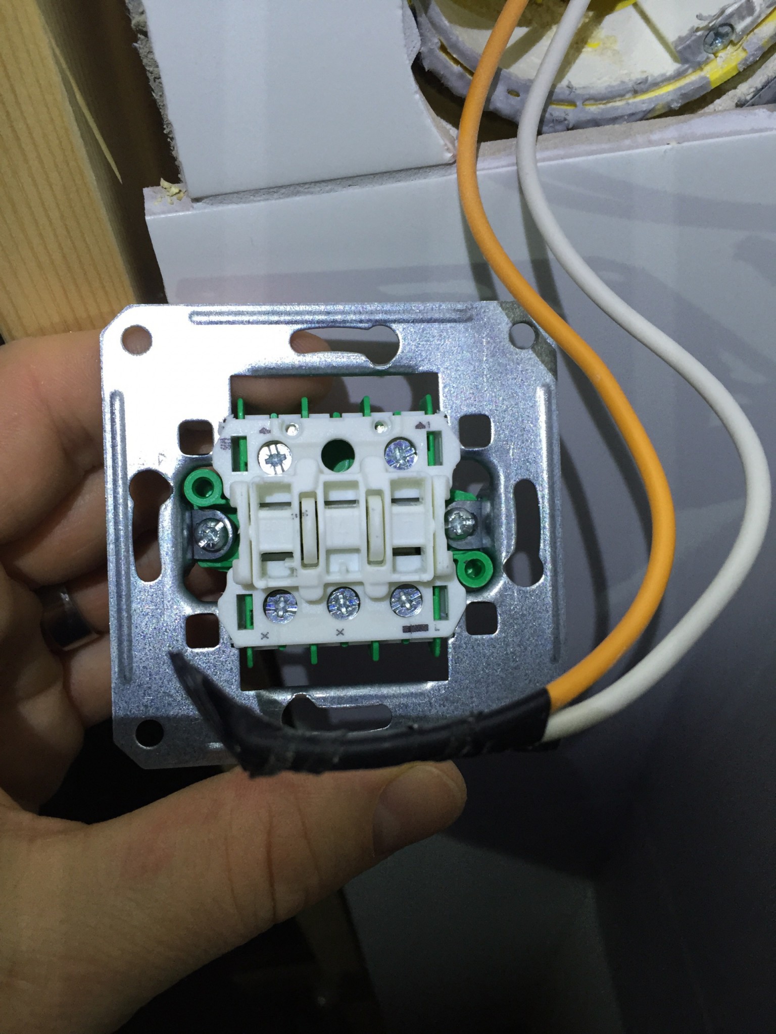

Go kväll på er, jag skulle behöva ha hjälp med att koppla in 2st lamp knappar. Den ena är en dubbel knapp och den andra är vanlig.
Försöker få in bilderna så ni ser hur det ser ut.
Var ska respektive färg sitta?
Den nedersta bilden är en dubbel knapp.
Tacksam för svar.

Inkommande (kontinuerlig) fas på L och styrd fas (tändtråd) på pil ut. X ska inte användas.
Så blå och jord ska inte användas?
De fyller ingen funktion i brytaren. Ge dem varsin toppklämma.
Ok tack. Bara lite undrande då varför elektrikern har dragit framkom dit, det är ju ändå nydraget.
Elektrikern verkar inte kunna den nya standarden på kabelfärger. Fas är idag brun och tändtråd t.ex. svart, vit.
Enligt gammal standard är fas svart och tändtråd t.ex brun , grå , vit.

Om det är nydraget så är det märkliga val av färger, särskilt den vita och orangea till enkelbrytaren.
Och vad är det för dosa bredvid i andra bilden? Ska det vara ett uttag där?
Jag skulle nog gärna vilja veta lite mer hur det är tänkt.
