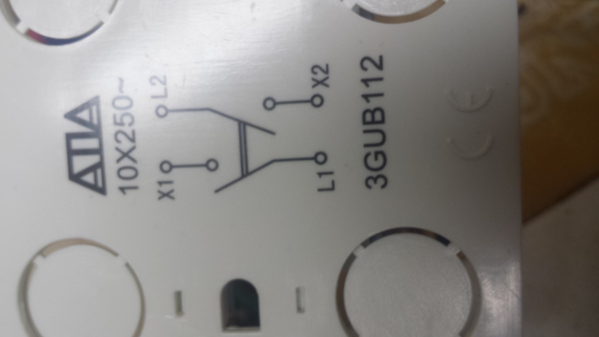

Har en liten motor på 230v 1-fas som hittills har startats/stängts av genom att sätta i /dra ur kontakten i ett uttag.
Nu vill jag koppla en brytare vid motorn istället.
Har införskaffat en 2-polig brytare med beteckningarna L1 X1 L2 X2
Kopplas den så att brun in i L1 och ut i X1 och blå in i L2 och ut i X2 och jorden vid sidan av?
Ja.
Stort tack!
