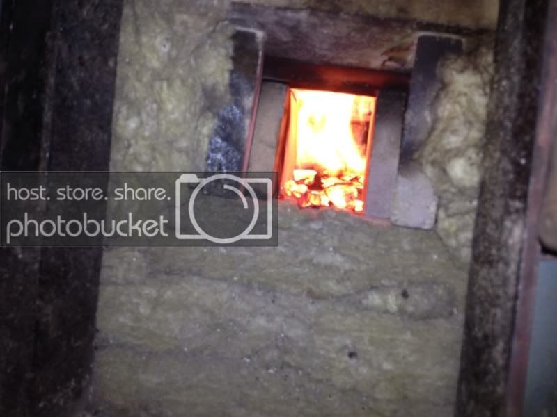

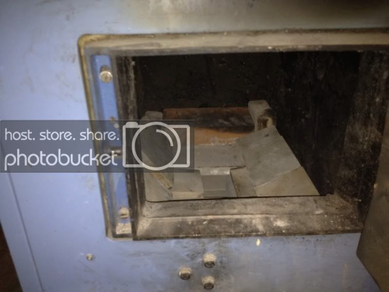

Har labbat lite med min Egor V25 för att få ner rökgastemp och få upp verkningsgraden, har bygg "keramik" uppe på rostret lite provisoriskt, brinner en het låga just nu och det eldfasta teglet är helt rött.. d^_^b
Jag är dock lite konfunderad, ska man ha ett roster uppe på keramiken eller ska man elda direkt mot stenarna?
Kommer nu när jag vet att detta fungerar bra även ta och lyfta ur allt och bygga det i botten på pannan så jag får stort utrymme för ved igen vilket jag inte har just nu..
Ni som har keramik i era pannor, hur ser lågorna ut i era hetzoner?

Byggde helt sonika en tunnel av eldfasta stenar uppe på rostret fram till kanalen där bak och sen gjorde jag hål upptill sen la jag en massa sten bredvid kanalen så jag fick en plan yta att elda på sen tog jag bort locket på vedluckan och la en skiva för så jag kunde reglera primärdraget., fick ett jättebra resultat med låg rökgastemp(180-220) samt att röken var helt genomskinlig, dock fick jag inte riktigt den tempen jag ville ha i "keramiken". Idag tänker jag fylla i botten på pannan samt på sidorna av tunneln med stenull som isolering och provisorisk tätning och sen tänker jag testa lite på nytt och se om jag kan få upp förbränningen samt få upp effekten i pannan. Jag ser hur som helst goda möjligheter att få till nåt, tror även det kan bli aktuellt med en rökgasfläkt eftersom draget blir lite sämre i pannan, plus att man då även kan sätta turbulatorer i tuberna.
Ska ta lite bilder när jag byggt upp allt igen, tömde pannan på allt igår.

Så som jag har gjort gör man på en pisskvart.. Stenull, ca 15-20 eldfasta tegelstenar. Har du för lång ved eftersom den fastnar?

Kan du inte ta ett kort in i vedutrymmet på pannan så man ser pannsidorna, rostret och rökgången?
