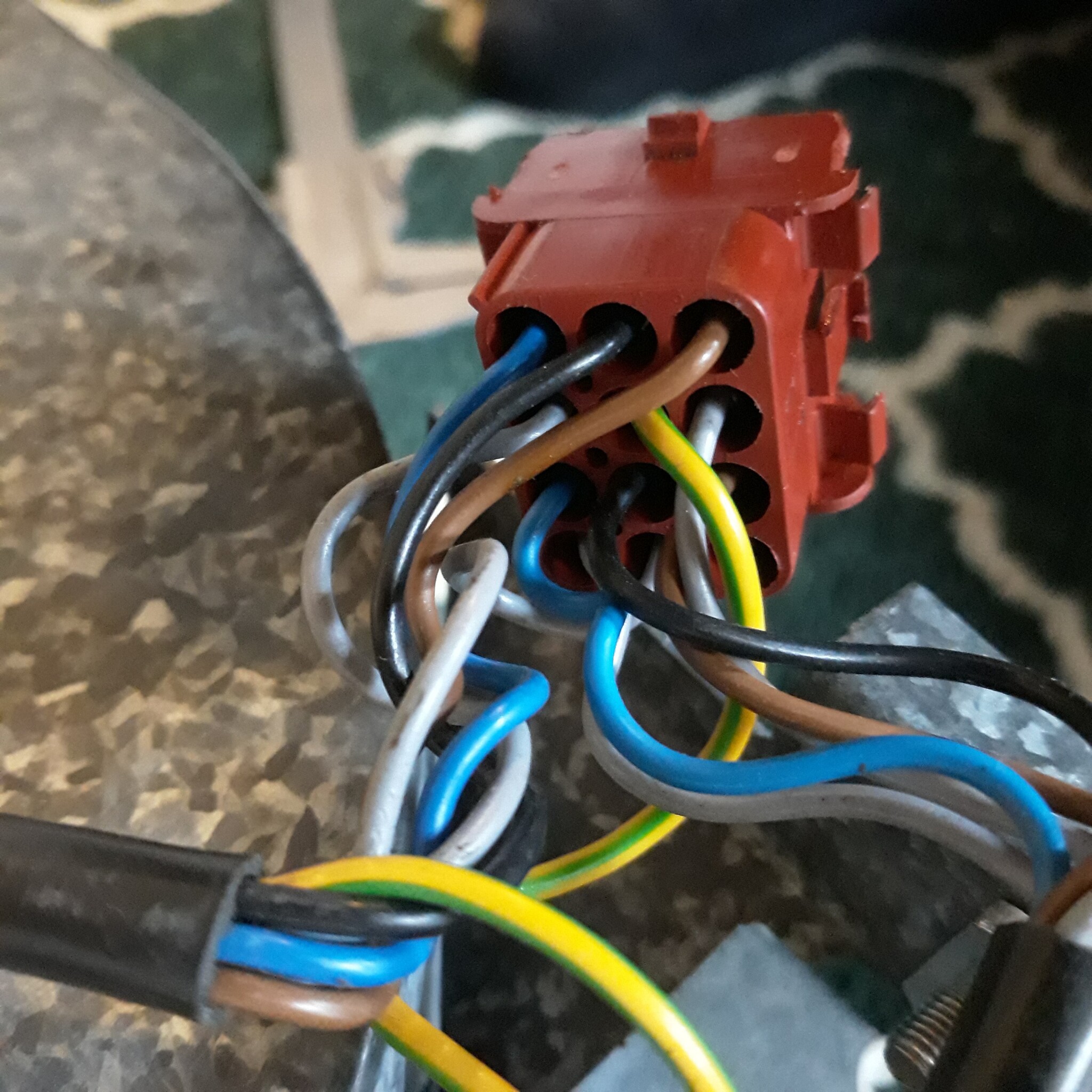

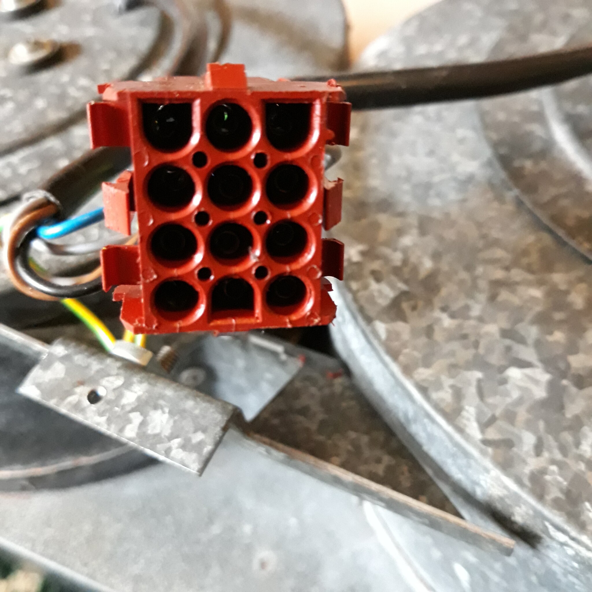

Ska byta fläkt motorer i Bacho ACC, ingår inga nya stift till motorerna så antar att man måste plocka ur befintliga i kontakten och sätta dit nya? vad är det för kontakt och stift som ska vara?

Det brukar vara ett elände att få ut stiften ur en sådan kontakt. De är inte gjorda för detta skulle jag säga.
Borde vara enklare att klippa kabeln på lämpligt ställe och skarva på den nya motorn.
Troligtvis har stiften små hullingar som man behöver trycka in för att få ut stiften.
Om det är så använder man ett verktyg som en ett litet rör man trycker över stiftet samtidigt som man drar i tråden bakåt.
Det man behöver är ett urstiftningsverktyg/terminalvertyg
Typ sån här sats:
https://bjprace.se/el-och-elektronik/verktyg-for-el/kontakt-stift-verktyg/
