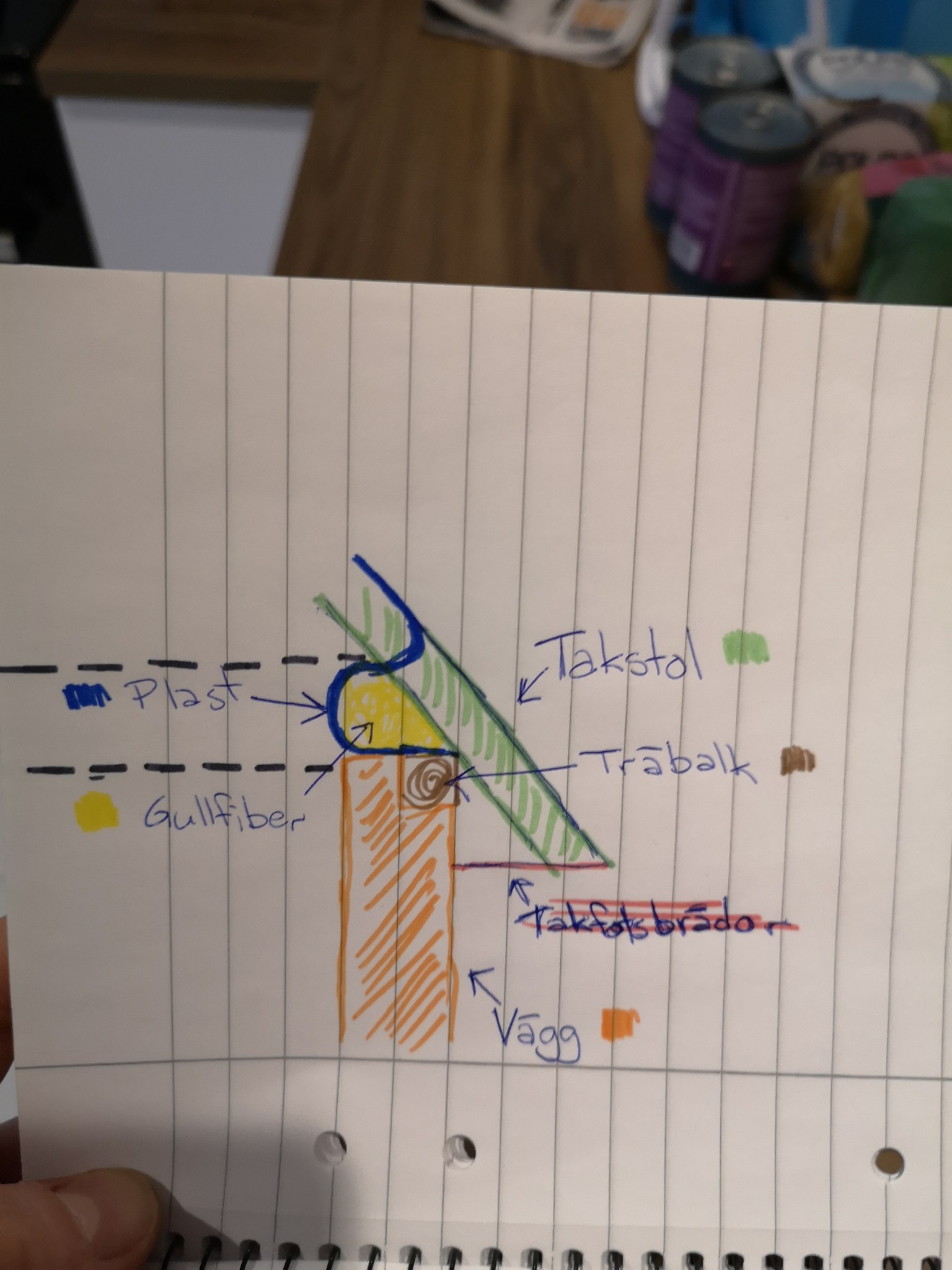

Jag har rivit innerväggar och innertak i ett av rummen på bottenplan i vårt hus och blev lite osäker när jag såg det jag försökt rita upp på bilden. Är det såhär anslutning mellan vägg och tak "ska" se ut? Jag ber om ursäkt på förhand om jag uttrycker mig otydligt eller bristfälligt. Jag är någorlunda händig men inte så insatt i byggtermer.
Huset är en gammal skånelänga från kring sekelskiftet (registrerat år 1909..) med inredd vind som är öppen upp till nock. Lerstensväggar som blivit höjda med 3 varv tegel någon gång i tiden. Takstolarna vilar mot en timmerstock som är infälld i utsidan av väggen. Mellan muren och insida yttertak har det knölats in gullfiber som sen blivit inpackat med plast. Tar man bort plasten och dessa ca 20cm intryckt gullfiber är det öppet rakt ut i den täckta takfoten. Detta är alltså den enda isoleringen som hindrat fritt blås in i mellanbjälklaget. Sträckade linjer på bilden är golv på ovanvåning och tak på bottenplan.
