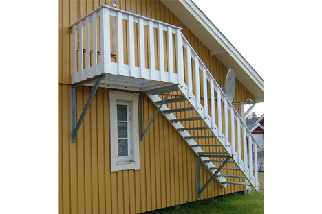

Jag ska bygga en avsats som ska bäras upp av två konsolerna utanför en utvändig dörr till ett loft. En trapp kommer senare fästas i ena änden men det är steg 2 i projektet.
Jag skulle behöva råd angående dimensioner och utförande. Avsatsen blir bara så stor att man kan stå där och öppna dörren dvs 1x1.2m (längsta måttet längs med fasaden).
Min tanke är att bygga två konsoler av vinkelprofil 50x50x5mm i en liksidig triangel eller möjligen att sidan mot väggen blir lite längre för att få en gynnsammare vinkel. Räcker det med att borra hål och fästa profilerna i varandra med mutter och bricka eller är svetsa ett bättre alternativ?
Tanken är sedan att konsolerna bultas i väggen med genomgående gängstång.
Lånad bild för att visa hur jag vill ha det.
