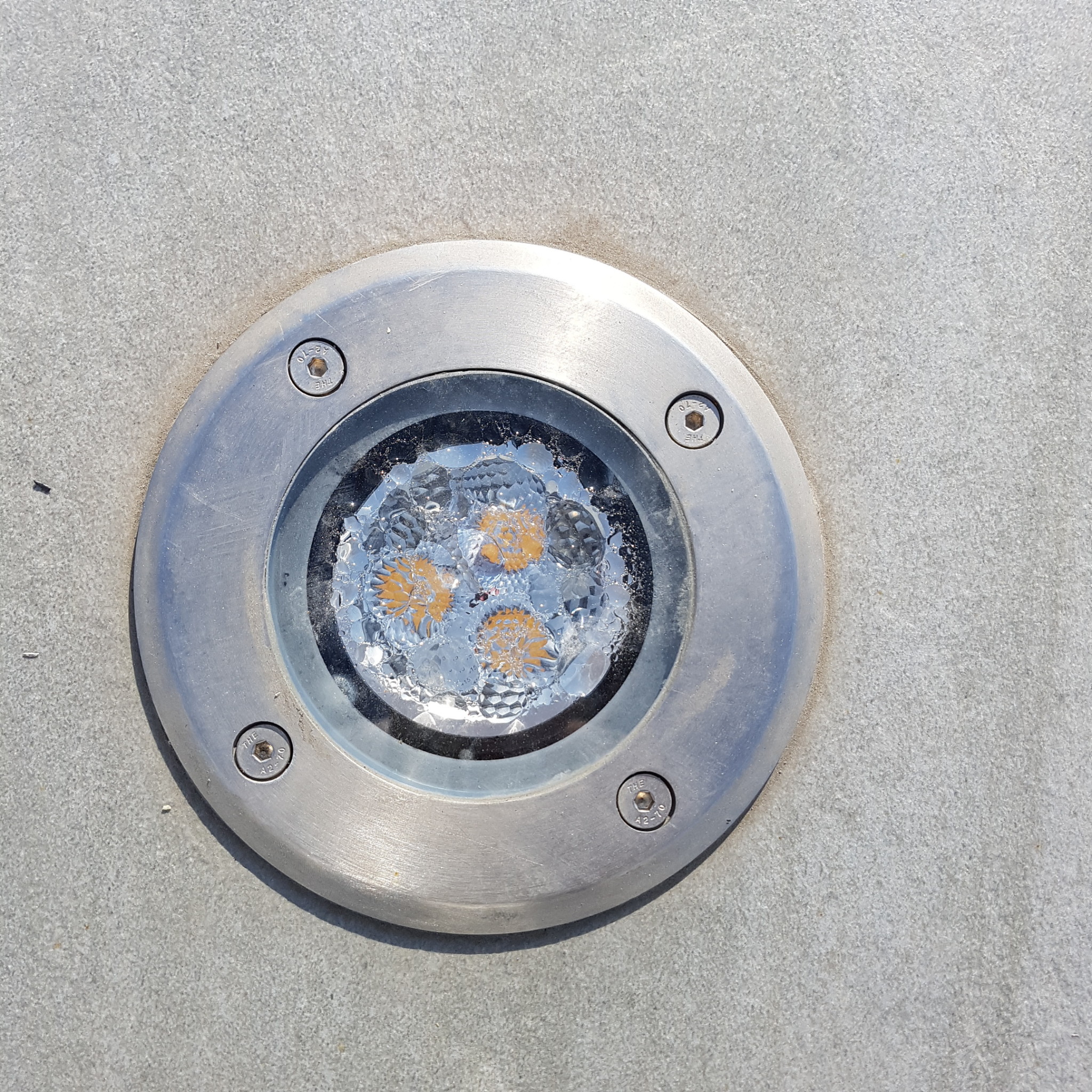

Se bild. Dessa är från Malmbergs ( Heda Led http://www.malmbergs.com/frmProductDisplay_new.aspx?item=9977058 ) och vi har bytt ut dem 2 ggr med samma fel. Det blir kondens på undersidan av glaset och då man plockar ut armaturer så är det vatten i den. Vi silikonar runt och under metallringen och installerar enligt instruktion men det blir samma fel. Dem är installerade i en betongplatta. Vet någon varför det blir så? Malmbergs är också fundersamma.
Markinfälld LED-armatur med metallring och kondens under glaset.
Huset är inte tätt. Vid värmevariationerna (På/av) sugs uteluften in och ut. Då blir det kondens. Konstigt vore annars.
Enda sättet att bli av med det är vid tillverkning. Armaturen måste fyllas med helt torr luft och förseglas vattentätt. Det tror jag inte man gör.

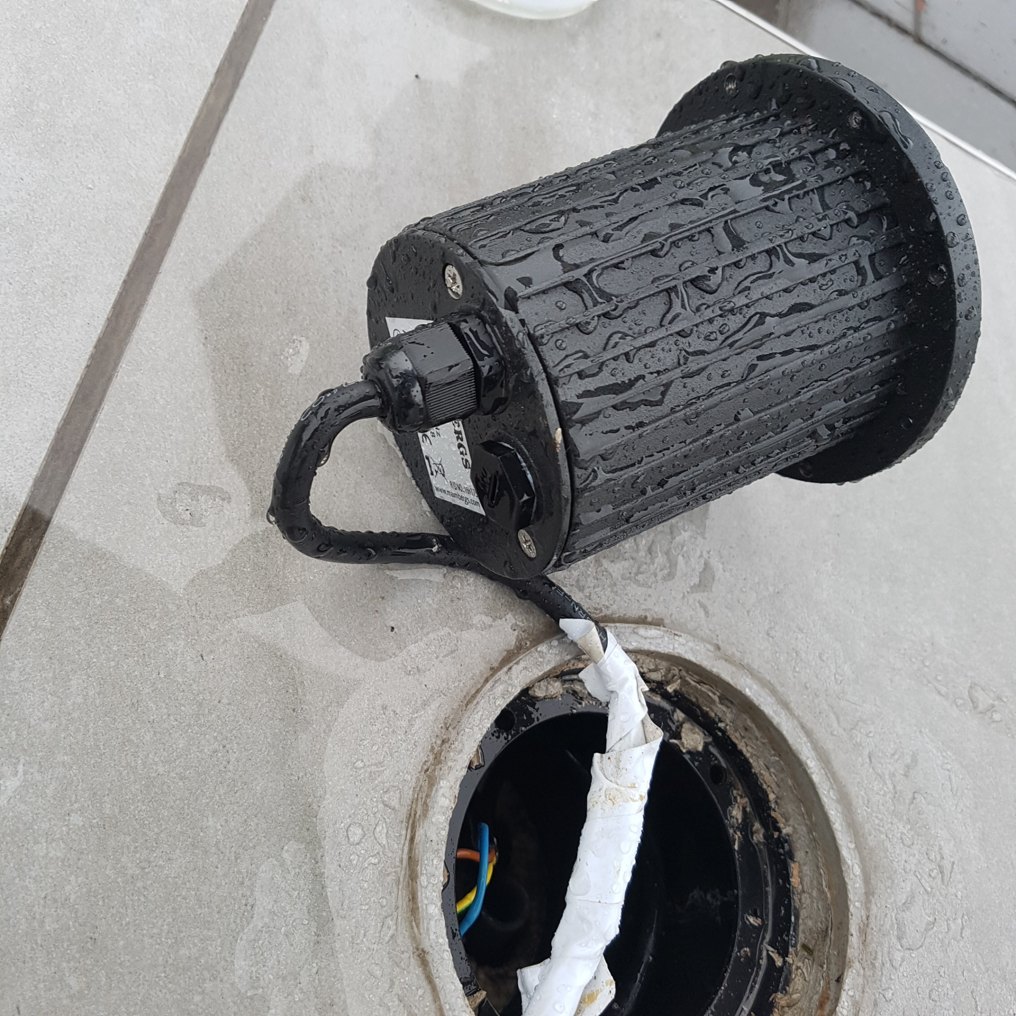

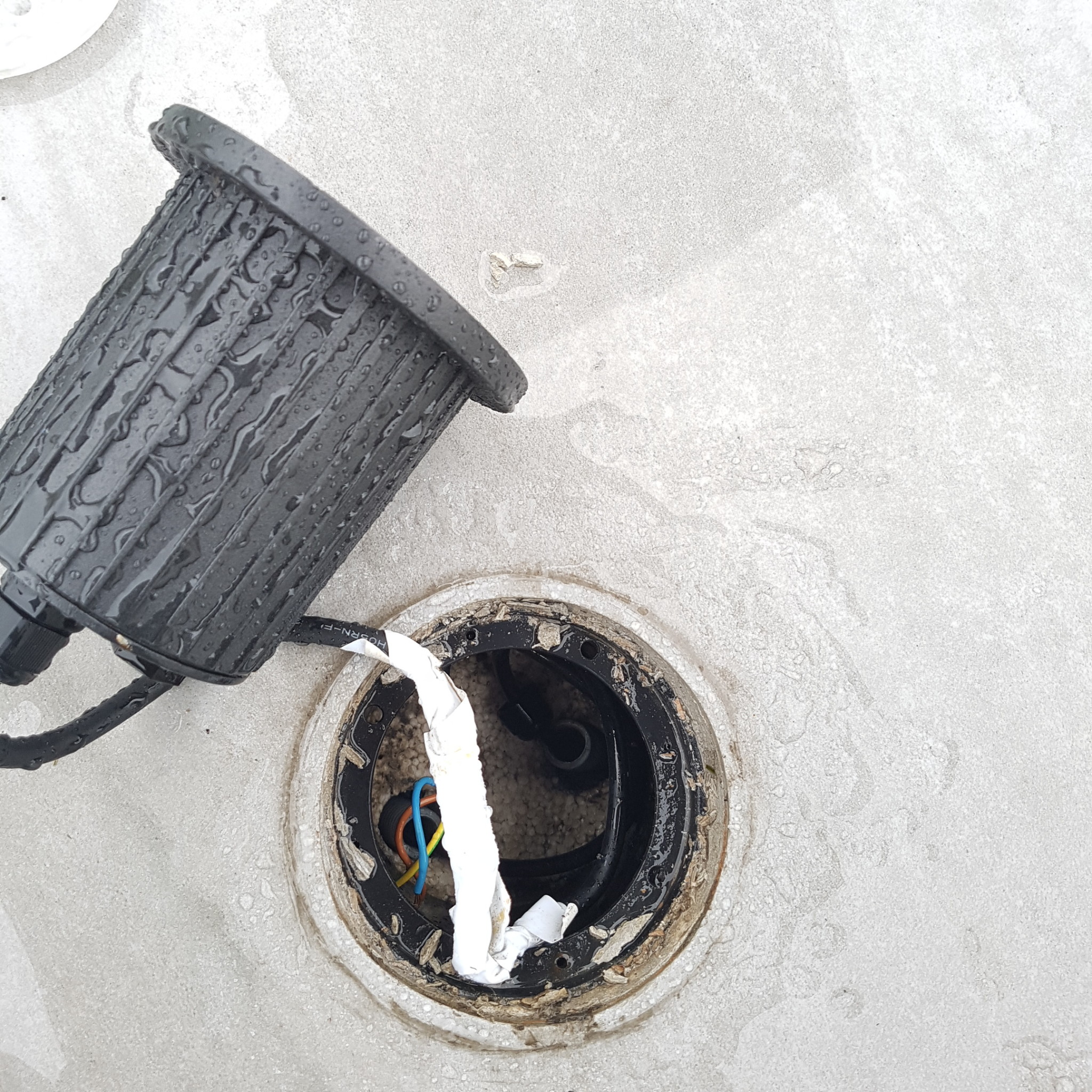

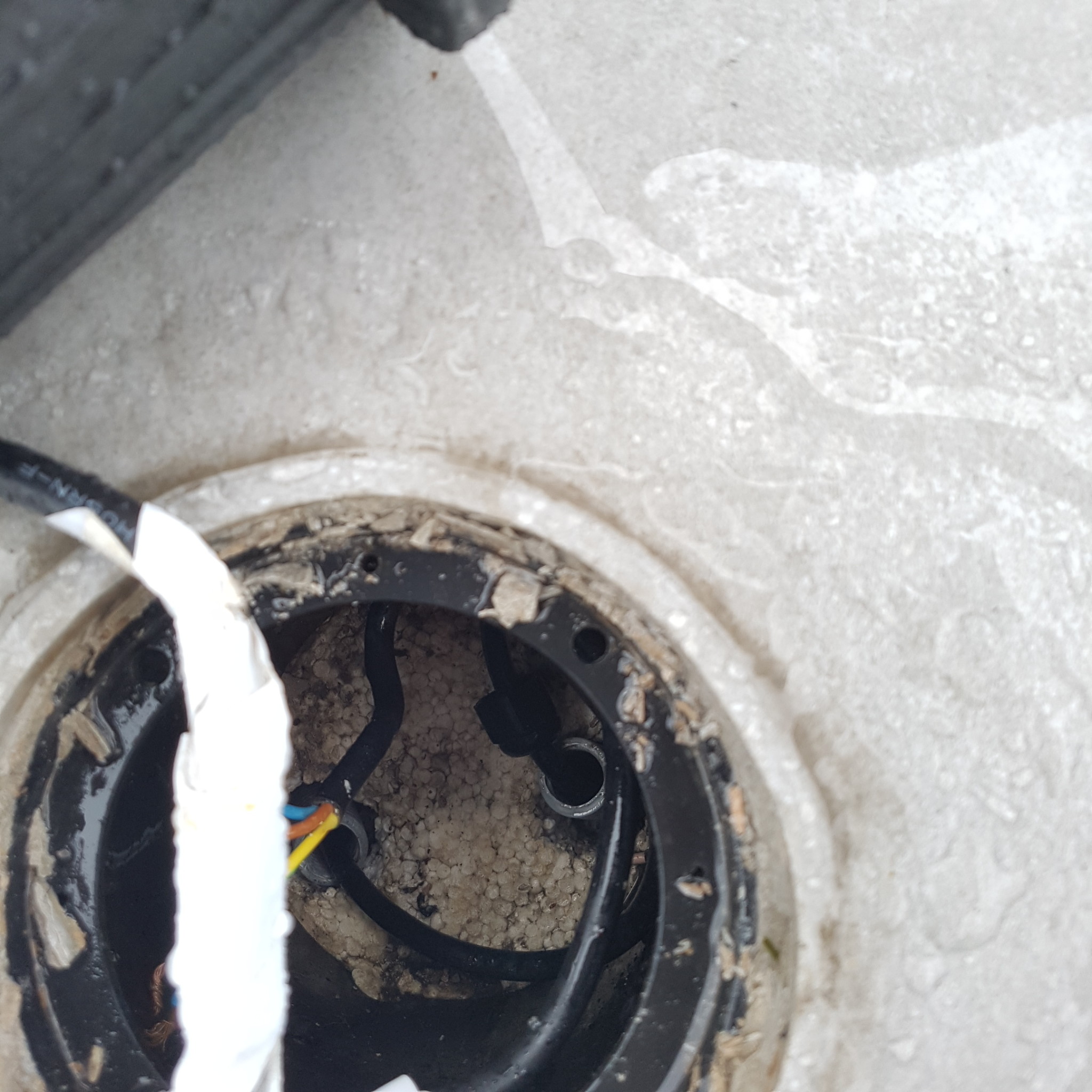

Se bilder. Så ser det ut om man plockar upp dem ur plattan. Vad tror ni?
D
Vattnet på bilderna är att det regnade då vi skruvade upp dem.
Ser ju litge vanskligt ut med lösa ledare och tejpad skarv.
