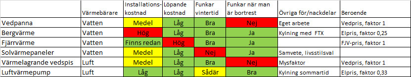

Jag har gjort en tabell över karaktärsdragen hos olika värmekällor och som du ser så är bergvärme och ved rätt lika. Dvs stor investering och låg driftkostnad. Så bergvärme är helt onödigt att kombinera med någonting, ved kan vara vettigt med sol (för att minska arbetet) eller el (för att kunna resa bort).
Att kombinera flera vattenburna system kan skapa samkörningsproblem och det är dyrare att underhålla flera system än ett system.
Det enklaste och billigaste sättet för dig att få ner värmekostnaden borde vara att skaffa en luftvärmepump. Troligen är det bättre än ved på alla sätt utom mys- och bullerfaktorn. Vill du ändå komplettera med ved så tror jag att en tung murspis eller kakelugn är bäst, eftersom du får mysfaktor, nästan lika hög verkningsgrad som en vedpanna och ingen värdeminskning på huset (de flesta vill inte elda med ved).
