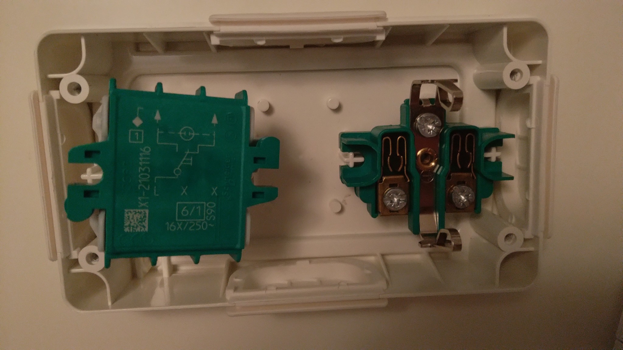

Jag blev lite paff när jag skulle ersätta ett befintligt eluttag med detta Schneider Aqua Stark kombinationsuttag: https://www.elot.se/product.html?product_id=491.
Kablarna var visst inte fördragna inne i uttaget, vilket gör mig lite osäker på hur jag ska koppla in allt. Hade någon vänlig själ kunnat rita eller visa på min bild hur jag ska koppla?

  • Öppet Schneider Aqua Stark kombiuttag utan fördragna kablar, synliga anslutningar och skruvterminaler.

Bruten eller fast fas till uttaget?
Vad har du att utgå ifrån?
Utgår från en kopplingsdosa med fast fas.
Vad ska strömbrytaren styra?
En lampa utan egen on/off-knapp.
Ska strömbrytaren bryta uttaget?
Om du skall ersätta ett gammalt uttag, är det väl bara att titta hur det var kopplat :thinking:.
Precis!

Det nya uttaget har som du ser en inbyggd brytare, men det är till min förvåning inte draget trådar inne i det. Jag trodde också precis som du att det bara var att byta uttag rakt av (d.v.s. att otroligt traditionellt dra en ledare, neutral och jord).
Det låter som en väldigt enkel koppling. Om du är så osäker kanske det är bättre att anlita någon?

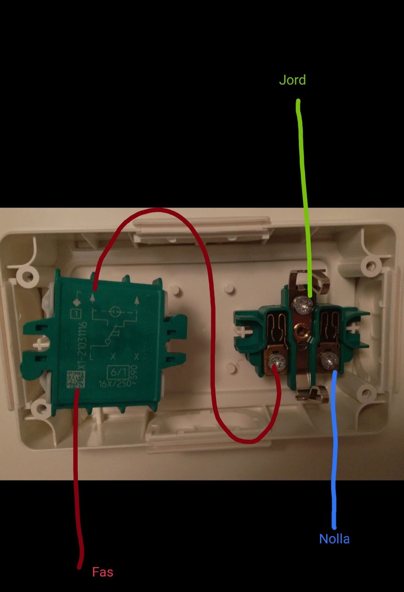

Koppla nolla och jord till uttaget. Fasen kopplar du till 'L' på brytaren, sen en kort kabel från ena 'pil ut' på brytaren till uttaget.

Eluttag under installation med markerade kablar för jord, nolla och fas.

Hur ser kablarna som kommer ut ur väggen ut? Nolla och jord kopplar du till uttagsdelen medans fas kopplas på brytarens ingång. Sedan behövs en lite kort stump få mellan brytarens utgång till uttaget.

Tusen tack.
