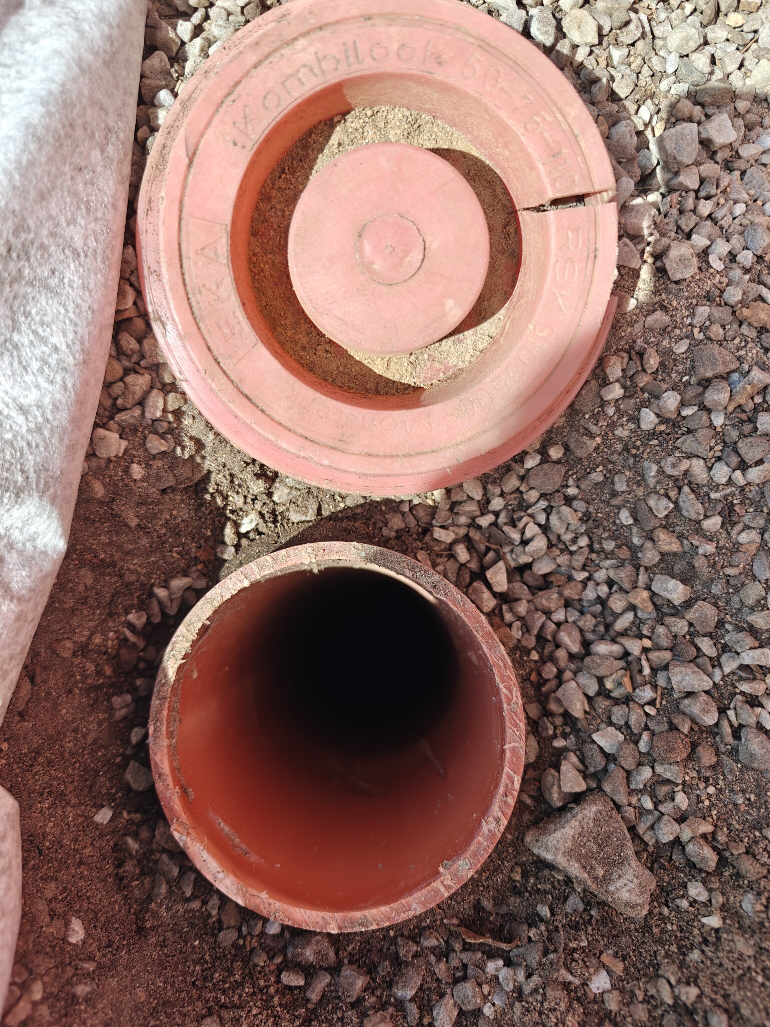

På ett spolrör spruckit;
Sprucket spolrörslock bredvid öppet rör i marken, omgiven av grus.
Kan man använda en markpropp istället eller är det något speciellt med det gamla locket?
https://www.byggmax.se/markpropp-p31140
F
Köpte ett 110mm markpropp men det passade inte på 110mm rör. Men det finns inga markproppar i 115mm?
Proppen är gjord för att sitta i en muff. Ska du ha sånt så behöver du även en skarvmuff. Men det finns ju likadana lock som ditt gamla på Byggmax.
F
Jaha. Det finns ju både skarvmuff och skjutmuff? Bör vara skarvmuff? Man trycker bara ner den i röret eller?
https://www.byggmax.se/skarvmuff-p31371
Ja såg att de hade de locken men kändes väldigt klena, lär ju gå sönder igen.
F
Är på byggmax nu. Ska inte locket sitta tight mot skarvmuffen? Glappar ju rätt mycket, sitter inte fast överhuvudtaget. Jag kör nog på det där mjuka locket istället.
Rickard.
Det är helt fel muff, du ska ha en för avlopp med gummitätning bör heta dubbelmuff.
Annars finns det proppar med egen gummitätning som passar i 110mm rör mem jag vet inte om byggmax har dom hemma.
F
Skjutmuff är bättre i ditt fall då den inte har något stopp i mitten så det går att trycka ner den lite längre.
[länk]
Blev en sån, problem solved! 😃
