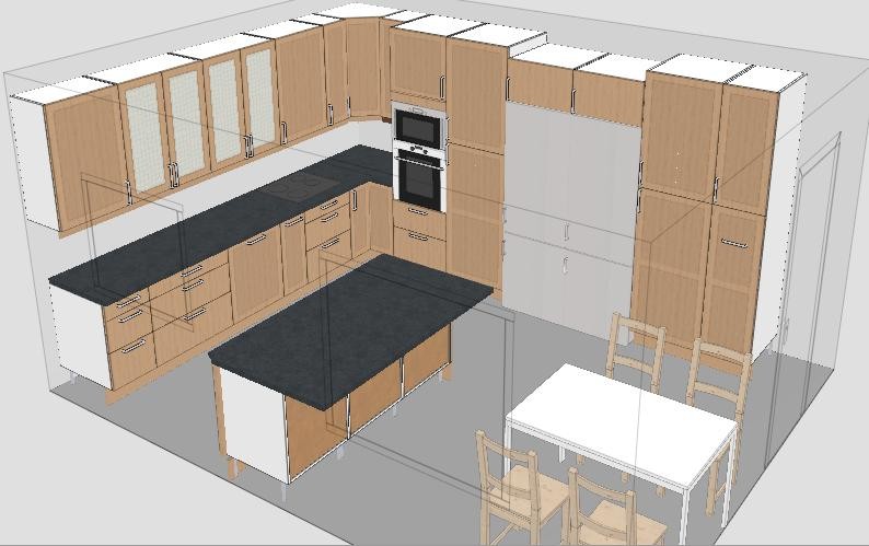

Köksplanering, synpunkter?
Lösningen är identisk med den som mina föräldrar gjorde i höstas, med ett kök från Marbodal. De valde dock i slutändan att ha diskmaskinen på låg höjd eftersom det såg så fel ut - känner igen det i dina bilder - smaken är ju olika, men det var så viktigt med utseendet, eftersom man sitter och ser köket när man äter. Avståndet mellan diskbänk och ö är 110cm hos dem och då kan man inte gärna stå två där och jobba, men står en vid spisen och en diskar är det helt ok. Man får ju tänka sig för i vilka skåp man sätter grejerna så man inte krockar...

Ritade en version utan upphöjd diskmaskin. Diskmaskinen är nu placerad under bänken till höger om hoarna. IKEA's program klarar inte att lägga in hoar i skåp med lådor, men ni får tänka er en dubbelho i 80-skåpet näst längst till vänster.
Vad tror ni om denna variant?

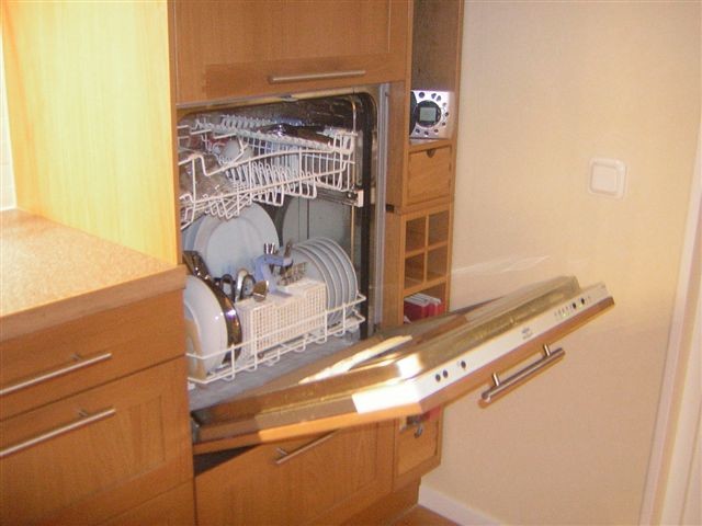

Lösningen med upphöjd diskmaskin e kanon... Inte stjäl den något utrymme,
montera den i ett högskåp enligt den bifogade bilden, då behåller man utrymmet både under och över maskinen, får desutom en mycket bekvämare arbetshöjd, varför krypa på alla 4 för att tömma diskmaskinen?...
Varför inte ta bort det ena högskåpet bredvid den inbyggda ugnen och flytta ugnen 60 cm? På så sätt får ni mer yta till höger om spisen (ni får även plats med hörnspis då om ni vill) och ni kan göra som förra talare påpekade, att ha skåp även över diskmaskinen. Ni tappar inte så mycket skåpsutrymme om ni gör på det sättet.
Högskåpet till höger om ugnen är tänkt som skafferi, så det vill vi helst inte mista. Vi får i så fall tänka om lite när det gäller den förvaringen. Hörnspis vill vi inte ha eftersom vi tycker det går bort för mycket yta då...Ms_IT-Nisse skrev:Varför inte ta bort det ena högskåpet bredvid den inbyggda ugnen och flytta ugnen 60 cm? På så sätt får ni mer yta till höger om spisen (ni får även plats med hörnspis då om ni vill) och ni kan göra som förra talare påpekade, att ha skåp även över diskmaskinen. Ni tappar inte så mycket skåpsutrymme om ni gör på det sättet.
/MHo
Jo, det kan ju vara en idé... Bänkyta i sig tror jag dock inte att vi får för lite av, utan det är ju själva avståndet mellan diskhoar och spis som blir lite kort... Det hjälps ju inte upp av mer bänkyta till höger om spisen... Någon som haft både "normal" diskmaskinsplacering och upphöjd, som kan skriva nåt om hur stor skillnaden är... Är det klockrent (som Enterprise skriver), eller bara bra, men inte himmelsvid skillnad?Enterprise skrev:
