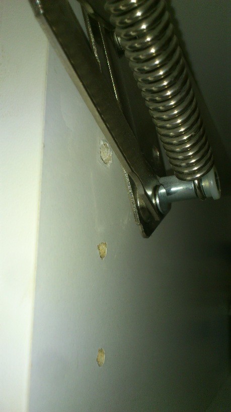

Jag har några köksluckor som öppnas uppåt och därför har fjädrar för att hålla luckan öppen. När luckan öppnas och stängs så utsätts beslaget som håller fast luckan i skåpet för högre belastning än vanliga luckor utan fjädrar. Till slut har en av skruvarna som håller fast beslaget gröpt ur skruvhålet så att skruven har lossnat. Jag fixade det först hjälpligt med det enda som jag hade hemma; snickerispackel, men det höll naturligtvis inte så länge eftersom det är för sprött och skruven lossnade igen.
Finns det någon fyllnadsmassa som är lagom "seg" för att man ska kunna skruva i den? De vanligaste materialen är ju antingen för mjuka eller för spröda.
Plastic padding elastisk gör nog jobbet./LOB
Du får nog spackla med något som blir hårt superspackel araldit eller liknande sen borra 2 st nya fina hål det bli nog starkast.
Alternativt borra upp hålen lite i beslaget och använda grövre skruv.
Kör med genomgående skruv och mutter.

Borra upp hålet och limma dit en träplugg som ofta är i björk och kapa sen pluggen jäms skivan. Då har du friskt virke att skruva i.
