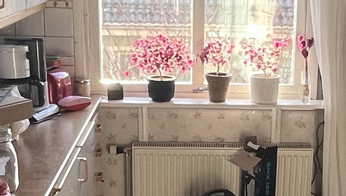

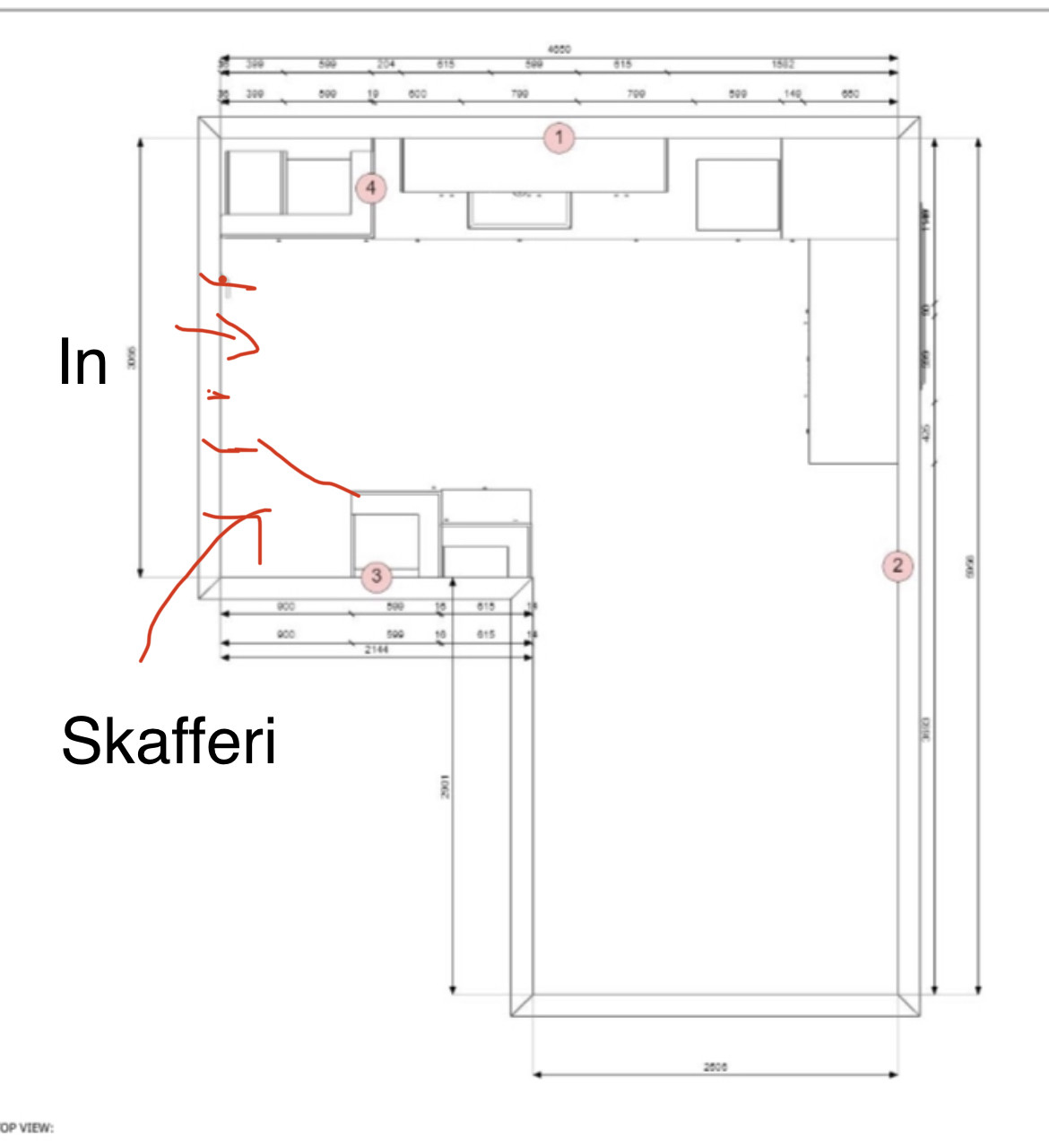

Planerar kök och svårt att hitta en layout som inte har kompomisset. Idag har vi ett parallellkök där bänkskivan delvis sticker framför fönstret vilket ser väldigt konstigt ut då fönsterbrädan blir asymmetrisk. Dessutom känns köket väldigt avlångt. Så önskar lite tankar och idéer på det vi kommit fram till som det bäst hittills.Idéer och tankar?
Lite förklaringar:
Lösningen vi gjort innebär att riva ut golv och lägga vattenburen golvvärme då golven är kalla och vi behöver få bort elementet framför fönstret med vinkeln. Även om det kommer ge en härlig komfort kommer det att kosta. Fönstret är på sista versen så det kommer vi att byta. Funderar på om man ev kan hitta en bättre lösning? Idag ligger fönstret hyfsat djupt in i fasaden men kanske man kan flytta ut det och trycka ut fönsterbrädan så den inte krockar? Men vi gillar ju egentligen vinkeln…

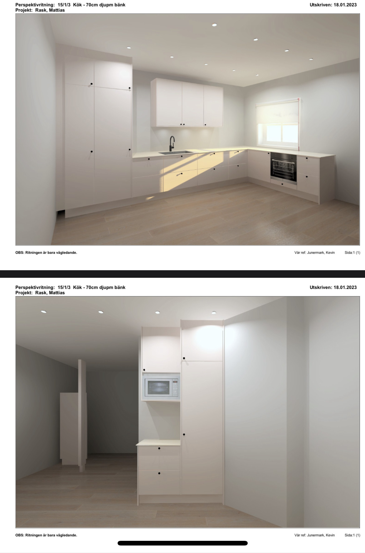

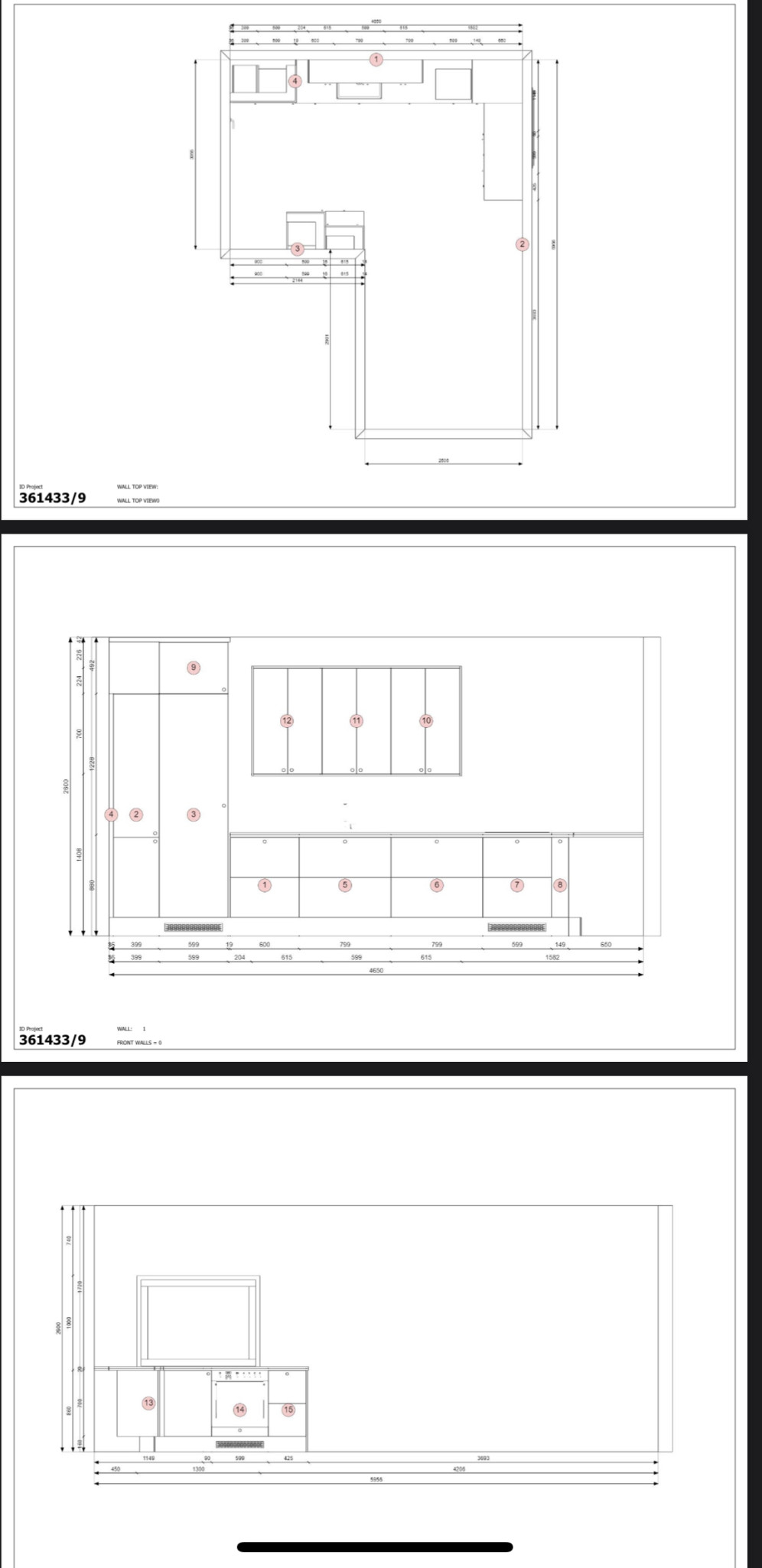

Anledningen till att vi inte satt ugn i högskåp är att vi vill spara bänkytan och den hamnar inte under spis för vi har valt att ha en häll med inbyggd fläkt.
Ingen ho framför fönstret då fönster sitter i nivå med bänkskivan. Dessutom söderläge så inte kul med diskstänk på persienner.
Microhörnet hade kunnat varit ett högskåp men vi tyckte att det skulle stänga till siktlinjerna vid matplatsen. Bra till kaffebryggaren också!
40 Städskåp precis innanför dörröppningen Vill helst inte ha ett större skåp där då det blockar halva ingången till köket som inte syns på bild.

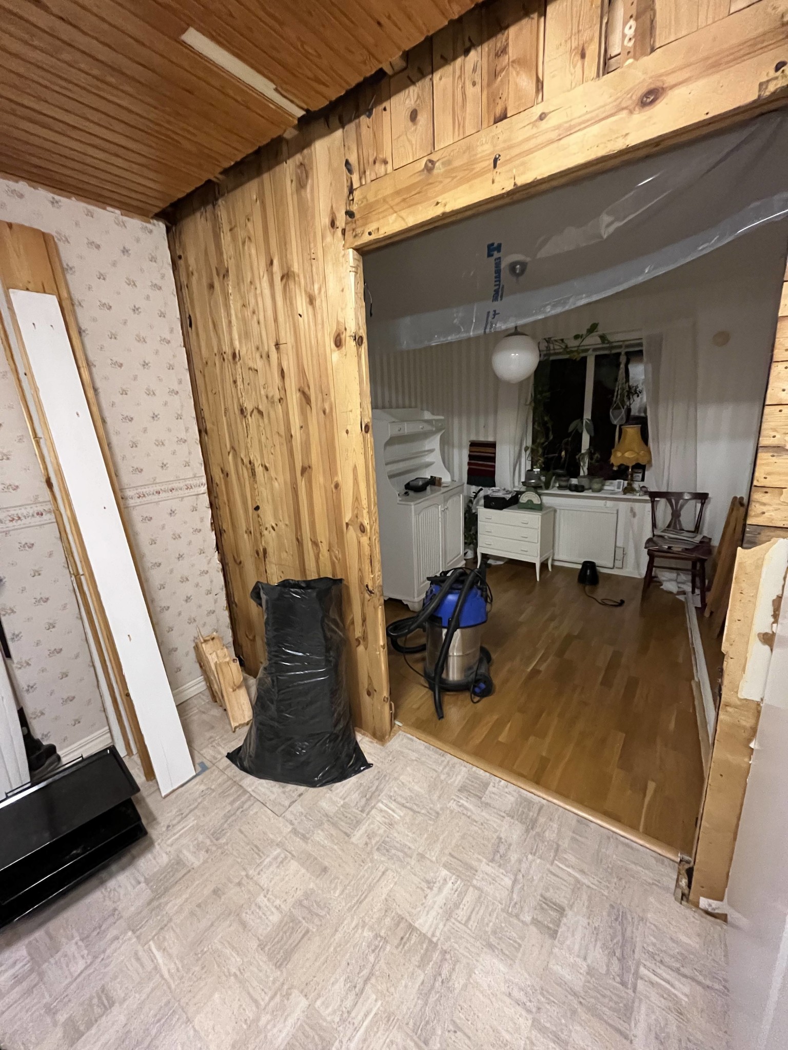

Direkt höger i köket har vi tänkt oss ett platsbyggt hörnskafferi, 90x105cm.

Varför har du en lucka mellan högskåpet och överskåpen vid diskhon?

fFck tips om kickspace och liknande men valde bort detta av just ljudnivåskäl. Tanken med luckan var att väggskåpen skulle hänga lite fritt som en egen enhet. Så bara design…Unikt namn skrev:

När man lägger in golvvärmen leder det ofta till att det färdiga golvet hamnar högre upp, dvs. fönstrets brösthöjd blir lägre och då i ditt fall kanske lägre än 90 cm.mattias.rask skrev:
Det kan se konstigt ut om olika fönster ligger olika djupt in i fasaden. Fasadförändringar kräver bygglov.

Rymmer det väsentligt mer än ett rakt 90 cm brett skafferi där inget går bort i invändig golvyta?mattias.rask skrev:
Det kanske kan se lite konstigt ut med en sned vägg som är så lite sned, det blir ju inte som ett hörnskafferi där väggen med dörren är i 45 grader.
80 cm är ett minimimått mellan diskhon och hällen men det är önskvärt med mer för att kunna få plats med alla ingredienser på samma ställe.

Har rätt många lager golv redan så tror inte golvet bygger upp mer än 10-15mm till.BirgitS skrev:
Bara det går att använda på ett praktiskt sätt så.
Ang ho har vi tänkt om lite och nu lutar det åt en 50-ho. Blir lite mer plats mellan häll och ho då.
ang fönster så kommer vi inte trycka ut det så mycket och nästa fönster är ett burspråk så tror inte man läser av skillnaden så mycket.
Får tejpa och kolla ang skafferiet igen. Blir mindre vinkel när till förmån för mer plats innanför dörren.
Skulle ni kunna flytta vad jag gissar är kylen till andra sidan L-et? Då får ni mer bänkyta mellan ho och häll.
antar du tänker efter fönstret? Vi hade faktiskt en tanke på sätta spisen där men kände att det tar upp för mycket när vi tar upp väggen mellan matplats och kök. Blir lite samma sak med kyl.Mathildatiger skrev:
Som det är nu har vi ritat så köket slutar där plankorna står och mindre yta vill vi nog inte ge matplatsen.
