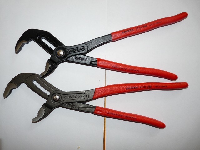

Upptäckte igår när jag behövde plocka fram båda mina Knipex Cobra 300 polygriper att do är helt olika!!
Båda är specade som 87.01.300.
Den undre av dom på bilden är den som följer knipex specar på hemsidan.
(30 inställningslägen och ung 60mm gap)
Den övre har ett gap som motsvarar Knipex Aligator ung 45mm, men har Cobra liknande inställning men bara ung 12 hack. Den övre ser enligt finishen ut som en Aligator åxå.
Vad kan detta vara??

Det lär inte vara någon fake - de uppdateras efterhand men behåller samma nummer. Se tex här: http://www.crawfordtool.com/knipex_cobra.html för den nya 30-stegs varianten. Och här: http://www.tuls.org/B000X4J2HU.htm för den gamla, 14-stegs varianten.
Intressant, i mina ögon är det 2 totalt olika tänger.
Tråkigt för den som råkar få den gamla i tron om att få 60mm tången.
