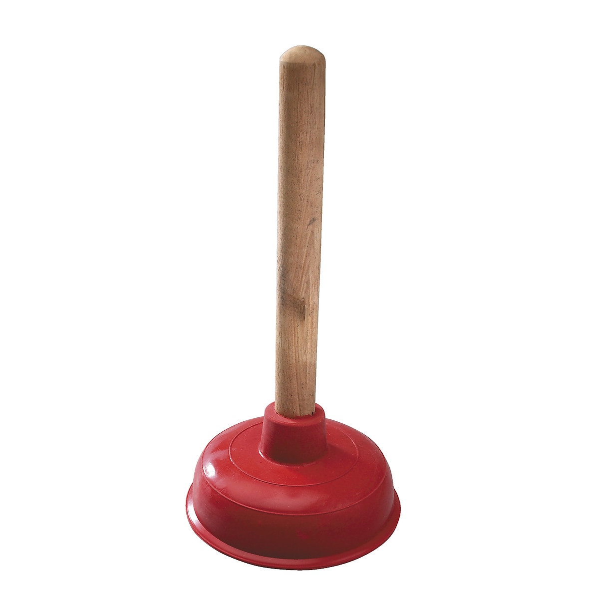

Har du använt en vaskrensare och pumpat med den ordentligt?
Först i med varmvatten och Yes för att lösa upp skiten (låt det vila minst en kvart), sedan pumpa ordentligt med vaskrensaren (håll för avluftningsventilen i diskhon med en våt papperstuss). Det enda problem som jag inte löst på det sättet i mitt hus berodde på att rören hade 20 år av härdat fett i sig efter att de legat som ett U i 20 år...

Yes, jag har kört YES, varmtvatten, tejpat för luftintag och jobbat med en sådan här :
Har köpt en ny med lite mer action i :
Ska göra ett nytt försök med denna men jag blir inte klok på var stoppet skulle sitta. Jag vet att vattenlåset till vasken är ganska segt och att det per standard inte rinner super snabbt där även när det är helt rent. När jag bara häller lite vatten i avloppet så låter det inget, blandas det med skumm, ex YES så låter det dock.
