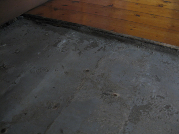

Den gamla kaminen har fått stryka på foten och innan den nya ska in, ska jag lägga nytt klinkergolv under.
När jag bröt bort det gamla klinkergolvet fann jag 3 remsor, eller vad jag ska kalla dem, med plåtskivor. Dessa ligger lite omlott och är fastspikade.
Ytan är 1,2 kvm.
Runtom denna fyrkant är det furugolv.
Innan jag kom ner till botten hade jag tänkt mig att lägga på golvgips och sen fix, klinker, fog. Klart! Har läst massor trådar här och ser att det talas ofta om flytspackel, men det skrämmer mig lite
När jag nu beskådar mitt hål i golvet förstår jag varför de använt flytspackel tidigare. Det är en nivåskillnad i golvet. Ett par decimeter ut från väggen är det som en liten puckel (något ligger under plåten) vilket gör att det blir en sluttning liksom. Summan kardemumman så är det en nivåskillnad på ca 3-4 mm mellan start och slut på hålet, om ni förstår hur jag menar.
Jag inser att jag nog måste ge mig på flytspackel trots allt.
Jag har fattat det hela som att jag ska
1. Ta bort alla ojämnheter och slipa rent från gammalt spackel.
2. Ta bort allt gammalt damm.
3. Täta ut gentemot furugolvet med tex Latexfog så inte flytspacklet rinner ut i golvet. (Eller ska det vara silikon?)
4. Prima ytan. (Nån speciell sorts primer?)
5. På med flytspackel. (Åtgång?)
6. Försöka få ytan att bli slät med en skrapa.

Tack tank77, helt rätt! Nu när dagsljuset är åter har jag lyckats prestera några bilder. Hoppas det jag försökt förklara i ord syns på dessa bilder.

Det ser väl ut som en behändig liten ruta att prova flytspackel på för första gången
Särskild primer ska det vara, köps på samma ställe som flytspacklet. Det går att täta med "vad som helst" jag har använt våtrumssilikon oftast för det är det jag haft mest av men även latexfog nån gång och i garaget nu sist tröck jag i gullfiber i hålen.
Möjligen ska Du skydda furugolvets kant, speciellt där Du har ändträ, som kommer att ligga mot flytspacklet eftersom flytspackel är vått. Men det ska säljaren av flytspackel kunna svara på. Där köper Du skrapan också som är special (naturligtvis
) en tandad modell.
Våga blanda löst bruk, som nybörjare är det lätt att blanda för fast bruk, det ska gå att hälla ur hinken som sås. Sen är det bara att jämna ut det med skrapan å luta sej tillbaka me en pilsner medans det torkar

Liten yta så fixkammen går säkert att använda men det är inte samma modell, köp en riktig dom kostar inte många kronor för Du kommer garanterat att flytspackla igen om Du har börjat
Du har redan mätt m2-arean så allt Du behöver göra är att mäta djupet på hålet med dom 2 måtten räknar sen säljaren av klinkers/flytspackel ut hur mycket Du behöver.
