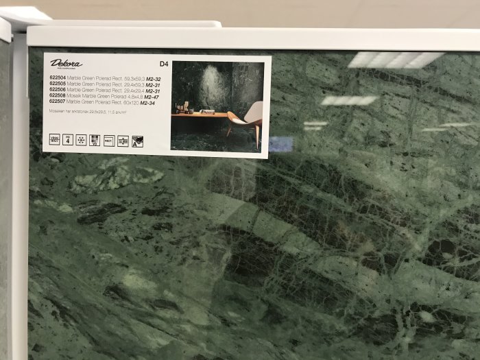

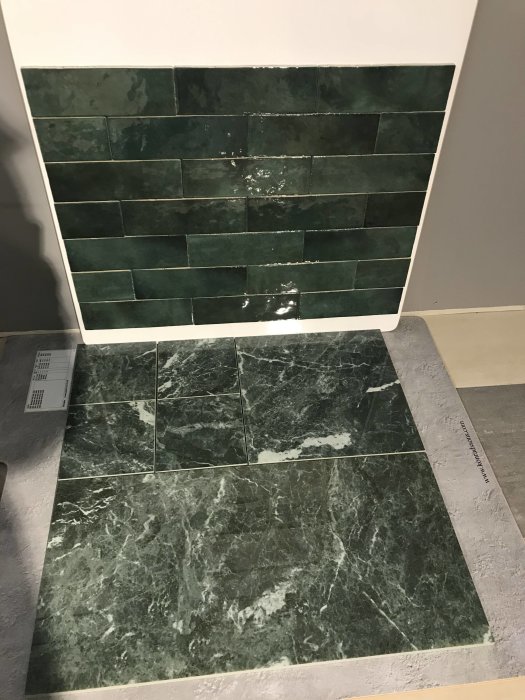

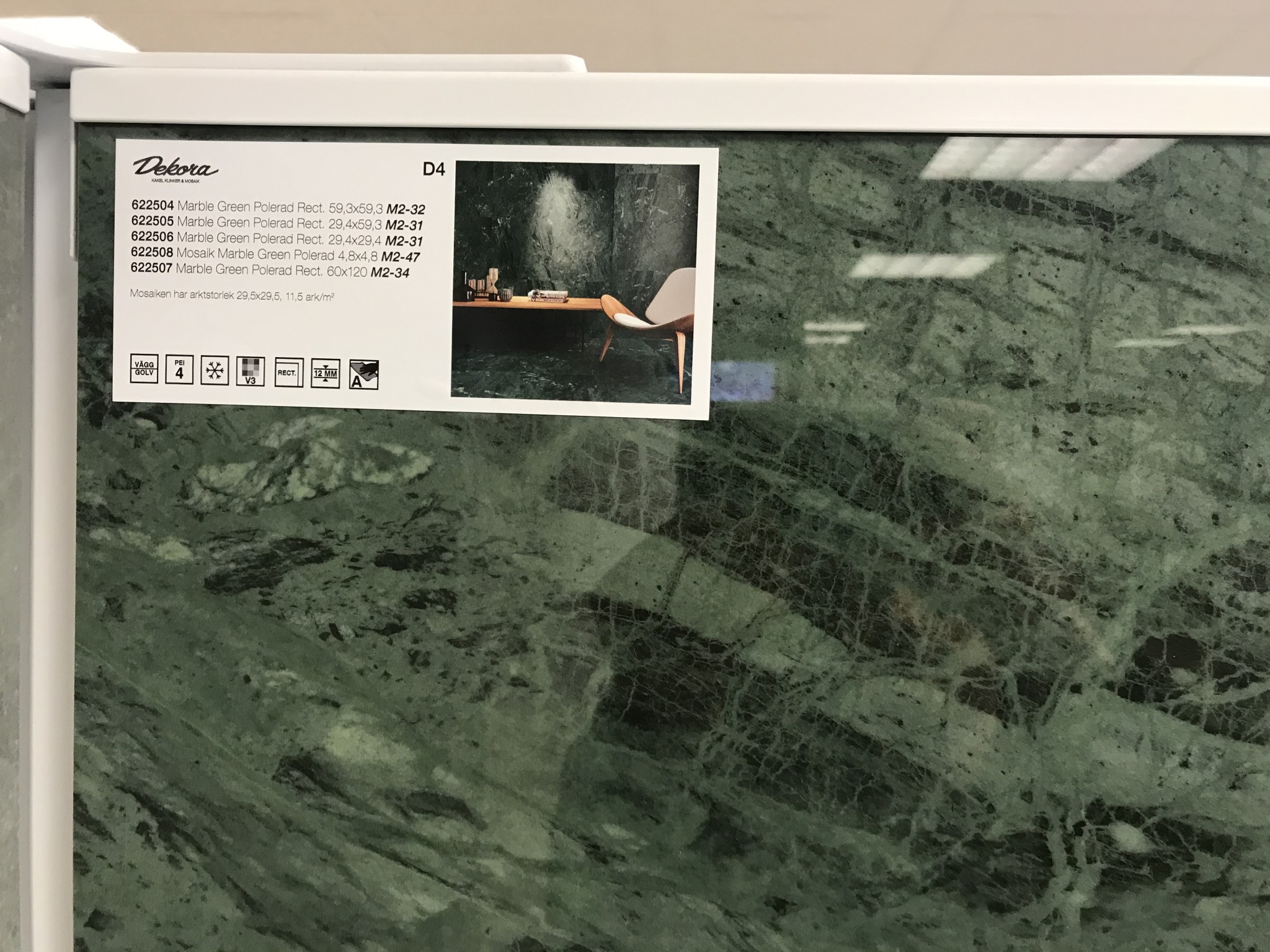

Vi gillar polerade (blanka) plattor, men undrar hur det är att gå på? Blir de hala eller får man bra grepp?
Behöver jag skrapa av dem för att de ska hålla den blanka ytan utan att bli fula?

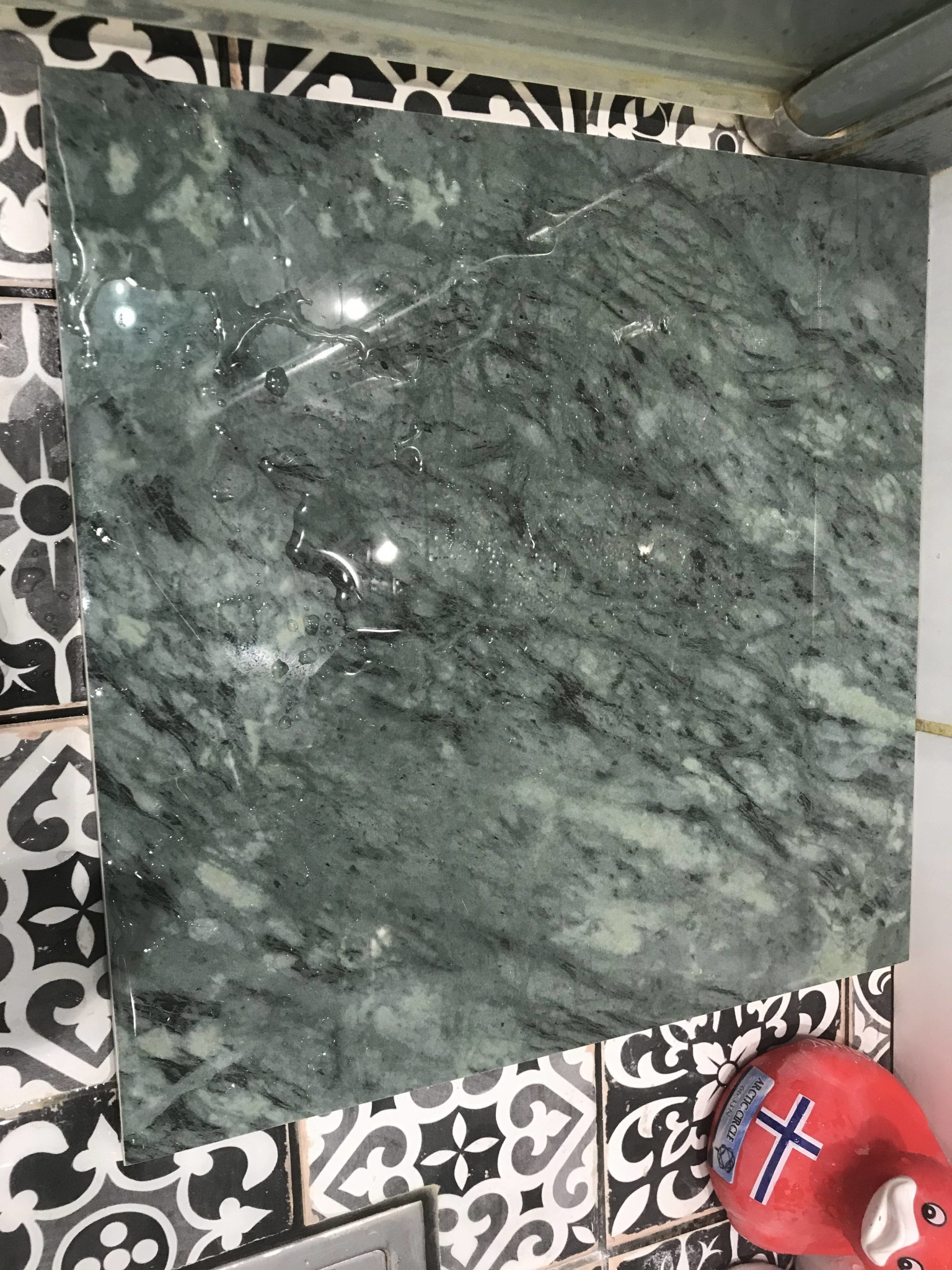

Skicka gärna bilder på hur era golv ser ut, helst runt brunnen i duschen :)

En del är mycket hala. Bäst att känna på dem med handen och med handen i en strumpa i affären innan köp. Vissa butiker specificerar vilken halkklassificering som plattan har: https://www.svenskakakel.se/kunskap/kunskap/friktionskoefficient-halkdaempande-egenskaper
så det är också ett sätt att veta vad man köper.
Små plattor, dvs. tätt mellan fogarna, gör det mindre halt eftersom man jämnt kommer att stå över en fog som inte är det minsta hal.
