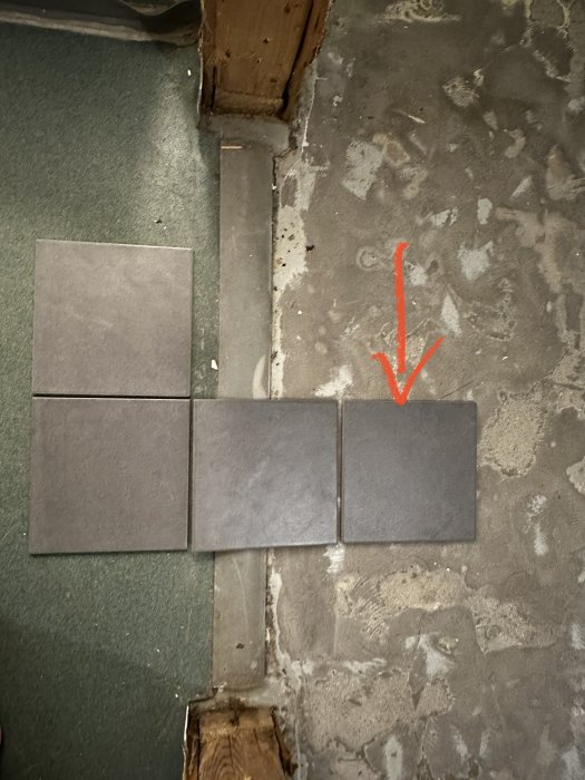

Hur tänka med avslut/ början i dörröppning mellan 2 rum? En rummet skall göras klar senare. Kommer riva väggen som syns över och under i bild och vet inte exakt hur den kommer att bygga åt ena eller andra hållet så att säga.

Du vill inte ha några smala bitar någonstans, dvs. du måste mäta hur det blir både längs nuvarande rums kanter och längs det större rummets kanter. Sen bör det väl finnas en marginal till väggen som ska bort så att inte klinkern närmast förstörs när väggen rivs.
