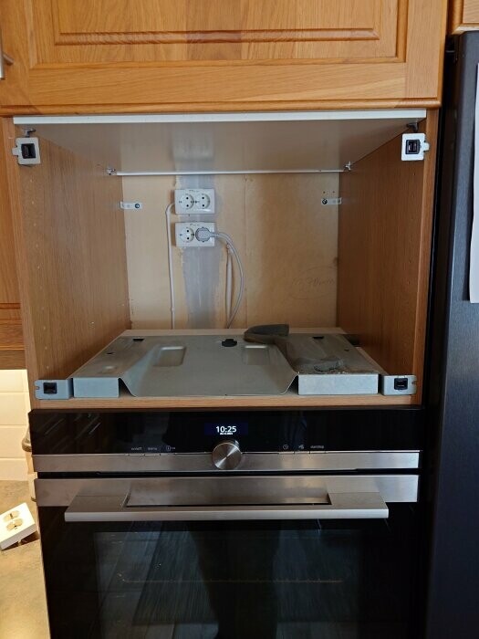

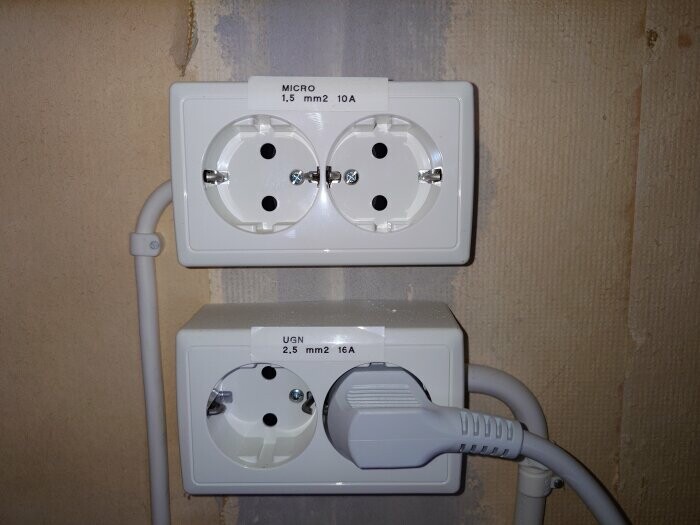

Tror det löser sig bra ändå. Ville kolla hur ledningarna va draga så lyfte bort micron och bakom där satt 2 uttag. En dubbel till micro 1.5mm2 10A och en dubbel 2.5mm2 16A till ugn. Så borde väll bara vara att köra på det uttaget eller?
Maskin ska stå precis brevid så behöver bara ett hål för kabel.
brukar ugn ha vanligt stickkontakt? Spisen har så där annan perilex?

Det går bra så länge du inte kör dem samtidigt.
Ja (tyvärr) ansluts ugn ofta med stickpropp idag. Det går bra i kanske 99% av fallen. Dina uttag ser ut att vara nya och fräscha. Men det kan vara ide att försöka hålla lite koll på värmeskador. Titta hur det ser ut under den stickpropp du har där, att där är ingen missfärgning av plasten.
Inga missfärgningar. Och som du sa så ser dom ganska nya ut. Köket renoverades -13 tror jagBo.Siltberg skrev:
Dosan i väggen bakom ugnen som kabeln kommer i från bör väl ha 3 faser till sig? (Orkar inte skruva bort ugnen för att kolla) är 2 dosor bakom ugnen en som går till micro uttaget och en till ugnen.
Isf bör man väl kunna ta en annan fas till en ny dosa så dom inte ligger på samma och då även kunna köra dom samtidigt om man skulle behöva.
