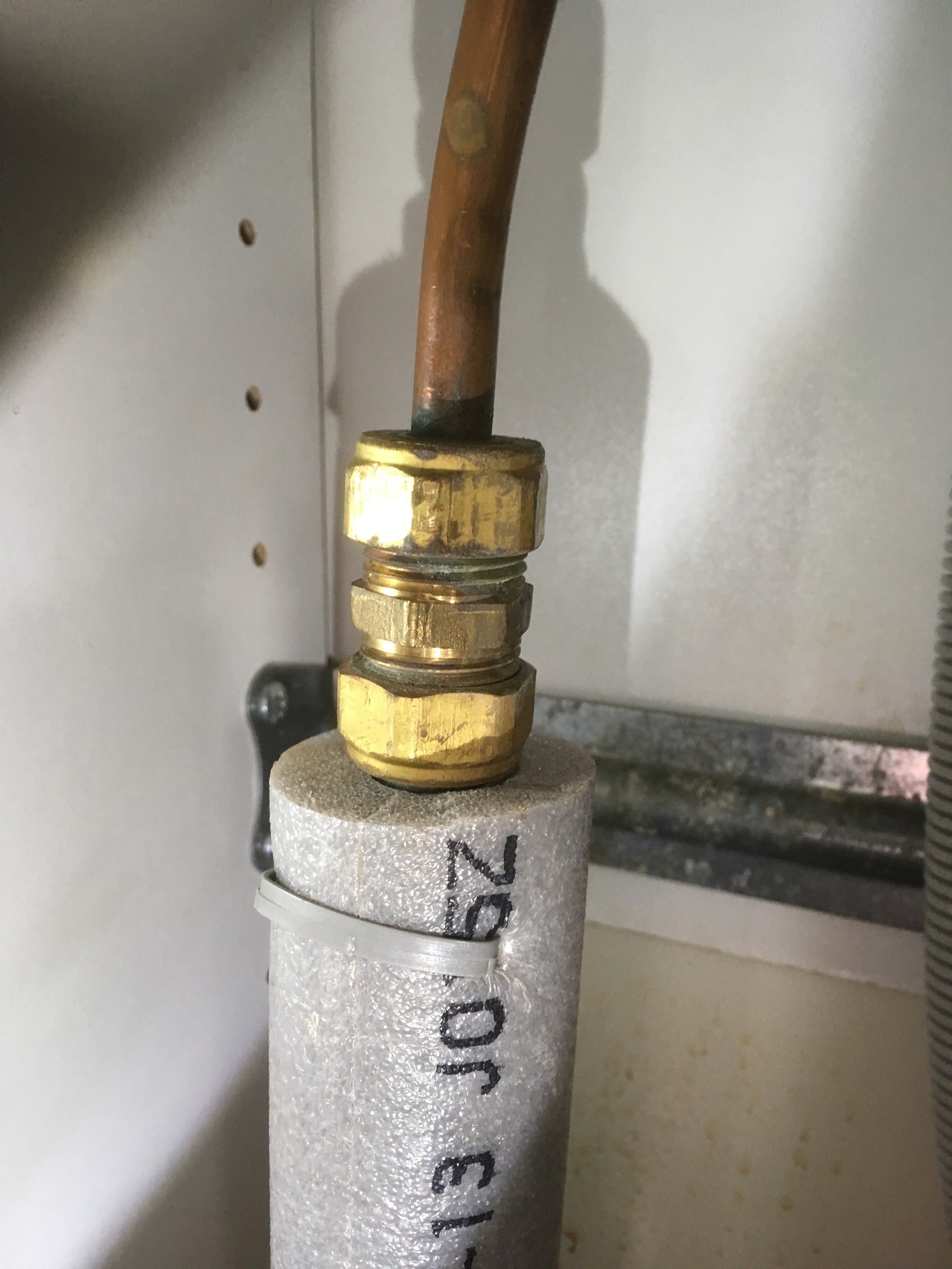

Är på väg att byta Köksblandare med softpex, har förstått att det är av vikt att använda klämringar av samma fabrikat
som skarvnippeln.
Är det någon som hjälp av nedanstående bilder kan utläsa vad det kan vara för fabrikat på dessa två skarvnipplar.
Vill helst slippa att byta dessa också.
Den blanka är nog kuterlite
Pirkbash
Ang den i mässing med förminskningen, som rörmokeriamatör hade jag kapat det tunnare röret en decimeter ovanför kopplingen och satt en ytterligare en koppling, alt kapat under och satt en ny koppling, just för att slippa huvudbryet med att hitta en ny reducering/klämring av rätt sort.
Pirkbash
Krilleman
Den förkromade är Vatette, inget annat!

Tack för info. Du har ingen teori om den i mässing som är en förminskningsnippel 12-10 mm?Funkar det att bara sätta i den nya anslutningen med enbart ny klämring och gamla muttern?
Krilleman
Den gula skarven kan ej bestämmas vad det är för tillverkare endast på din bild.
Enklast är att kapa under och köpa en till passande Vatette. (y)
Följ monteringsanvisningen!
https://www.rskdatabasen.se/infoDocs/MONT/MONT_1_1940105.pdf
Och glöm inte stödhylsa på dina kopparrrör om det är prisol!

Måste jag kapa röret under under den gamla klämringskopplingen eller fungerar det att bara demontera den nuvarande och sedan montera på Vatette:s förminskning 12-10 mm.
- Har lite tight med längden, 350 mm som medföljer Köksblandaren.
När du ändå håller på att ”röra” så kapa kopparrören och monter balofix kranar som kopplingar, sedan passar pexrör mot dessa, då kan man stäng dessa i framtiden utan att stänga hela huset.
Innan du kapar röret försök att räta ut den svaga böjen på pressolröret. Det är aldrig bra att montera där det finns en svag böj!
Men det kan lyckas ändå.
